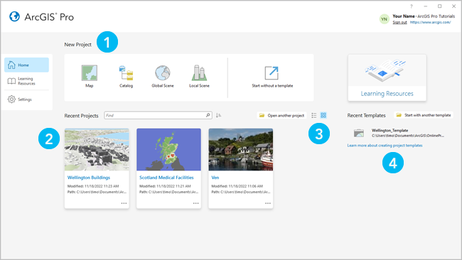

Auf der Registerkarte Startseite können Sie neue Projekte starten und vorhandene Projekte öffnen.
Registerkarte "Startseite" der ArcGIS Pro-Startseite
Element Beschreibung
1 Klicken Sie auf eine Standardvorlage, z. B. die Vorlage Karte, um ein neues Projekt zu beginnen.
2 Klicken Sie auf ein zuletzt verwendetes Projekt, um es zu öffnen. Wenn Sie ein Projekt öffnen möchten, das sich nicht in der Liste befindet, klicken Sie auf Anderes Projekt öffnen .
3 Klicken Sie auf die Ansicht Liste oder Kacheln , um die Projekte nach Ihren Vorlieben anzuzeigen.
4 Klicken Sie auf eine zuletzt verwendete Vorlage, um ein neues Projekt mit einer benutzerdefinierten Vorlage zu starten. Wenn Sie ein neues Projekt mit einer Vorlage, die in der Liste nicht angezeigt wird, erstellen möchten, klicken Sie auf Mit einer anderen Vorlage beginnen .

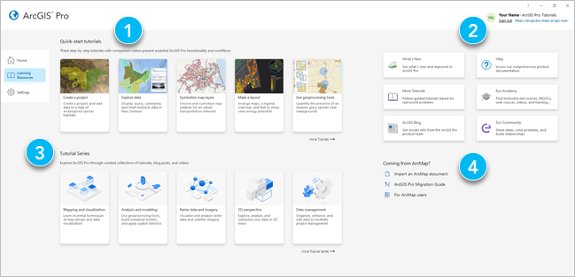

Auf der Registerkarte Lernressourcen finden Sie neben Ressourcen, die Sie dabei unterstützen, sich Kenntnisse anzueignen und Probleme zu beheben, Antworten auf Fragen. Auf Lernressourcen kann über die entsprechende seitliche Registerkarte auf der Seite Einstellungen zugegriffen werden. In einem geöffneten Projekt klicken Sie auf der Menüband-Registerkarte Hilfe auf die Schaltfläche Lernressourcen .
Registerkarte "Lernressourcen" der ArcGIS Pro-Startseite
1 In Schnellstart-Lernprogrammen werden gängige Funktionen und Workflows von ArcGIS Pro vorgestellt.
2 Hier haben Sie Zugriff auf die Produktdokumentation, Schulungsmaterial, Schulungen, Neuigkeiten und die Esri Community-Site.
3 Über Lernprogramm-Reihen wird Schulungsmaterial zu bestimmten Themenbereichen wie die Kartenerstellung oder Analyse bereitgestellt.
4 Hier sind Ressourcen verfügbar, die Benutzer von ArcMap beim Kennenlernen von ArcGIS Pro unterstützen.

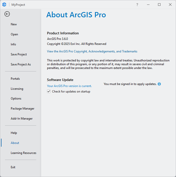

Info Hier können Sie Informationen zu Ihrer ArcGIS Pro-Version anzeigen und auf die neueste Version aktualisieren.

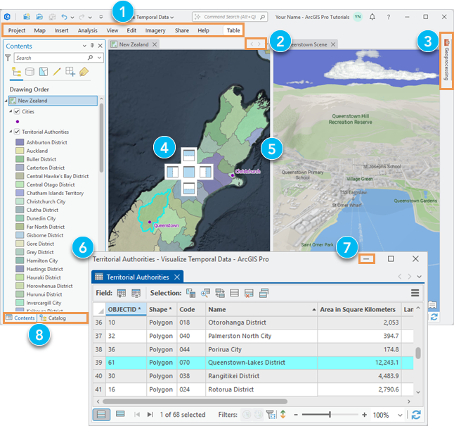

Es wird ein Projekt mit aktiver Karte und anderen geöffneten Ansichten gezeigt. Das Menüband befindet sich über der Karte. Links und rechts der Karte sind die Bereiche Inhalt und Katalog geöffnet.
Bedienoberfläche von ArcGIS Pro
Die Hauptbestandteile der ArcGIS Pro-Oberfläche sind das Menüband sowie die Ansichten und Bereiche. Mit dem Schnellstart-Lernprogramm Einführung in ArcGIS Pro können Sie die Bedienoberfläche erkunden.

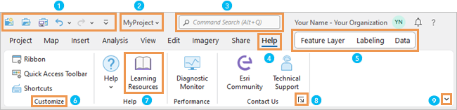

In einem horizontalen Menüband oben im Anwendungsfenster sind Funktionen in einer Reihe von Registerkarten organisiert. Bestimmte Registerkarten – die sog. Kernregisterkarten – sind immer vorhanden oder werden angezeigt, wenn ein bestimmter Ansichtstyp aktiv ist. Die Registerkarte Hilfe beispielsweise ist immer vorhanden. Die Registerkarte Karte wird angezeigt, sobald eine Kartenansicht aktiv ist.
Andere Registerkarten – die sog. kontextbezogenen Registerkarten – werden angezeigt, wenn sich die Anwendung in einem bestimmten Zustand befindet. Dies ist z. B. der Fall, wenn in einer Karte ein Layer eines bestimmten Typs oder mit bestimmten Eigenschaften ausgewählt wird. Beispiel: Wenn Sie einen Feature-Layer im Bereich Inhalt einer Karte auswählen, werden die kontextbezogenen Registerkarten Feature-Layer, Beschriftung und Daten angezeigt. Kontextbezogene Registerkarten werden auf einem weißen Hintergrund geöffnet.
ArcGIS Pro-Menüband
1 Die Symbolleiste für den Schnellzugriff enthält häufig verwendete Befehle.
2 Klicken Sie auf den Dropdown-Pfeil neben dem Projektnamen, um den Speicherort des Projekts und den Zeitpunkt der letzten Änderung anzuzeigen.
3 Mithilfe der Befehlssuche können Sie nach Befehlen suchen und diese ausführen.
4 Mit Kernregisterkarten –beispielsweise der Registerkarte Hilfe – wird Funktionalität strukturiert. Wenn eine Registerkarte ausgewählt wird, werden die zugehörigen Werkzeuge und Schaltflächen auf dem Menüband angezeigt.
5 Kontextbezogene Registerkarten, wie z. B. Feature-Layer, Beschriftung und Daten, werden nur angezeigt, wenn sich die Anwendung in einem für ihre Verwendung geeigneten Zustand befindet.
6 Ähnliche Befehle sind auf einer Registerkarte auf dem Menüband in Gruppen organisiert.
7 Über Schaltflächen und Werkzeuge werden Befehle ausgeführt. Über die Schaltfläche Lernressourcen beispielsweise werden die Lernressourcen auf der Seite "Einstellungen" aufgerufen.
8 Klicken Sie auf das Startprogramm für ein Dialogfeld, um ein Dialogfeld oder einen Bereich zu Elementen in einer Gruppe zu öffnen.
9 Klicken Sie auf Menübandanzeigeoptionen, um zwischen dem klassischen Menüband und dem vereinfachten Menüband zu wählen. Sie können auch das Menüband ausblenden, wobei nur die Registerkarten angezeigt werden.

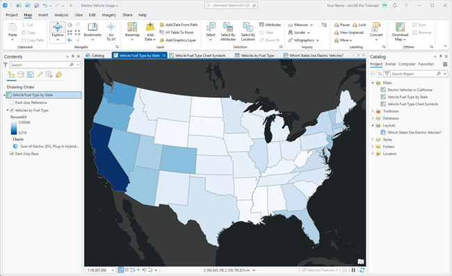

Ansichten sind Fenster zum Anzeigen von und Arbeiten mit Repräsentationen Ihrer Daten, z. B. Karten, Szenen, Layouts, Tabellen, Diagramme, Berichte und Katalog. In einem Projekt können mehrere Ansichten geöffnet sein; Sie können jedoch immer nur eine Ansicht auswählen und mit dieser arbeiten. Die ausgewählte Ansicht wird als aktive Ansicht bezeichnet.
Eine Ansicht wird durch Klicken auf die Registerkarte oben im Fenster aktiviert. Wenn eine Ansicht aktiv ist, ist die entsprechende Registerkarte blau. Sie können die aktive Ansicht mit der Registerkarte an eine andere Position im ArcGIS Pro-Fenster oder außerhalb des Fensters ziehen. Die Registerkarten und Befehle auf dem Menüband können sich in Abhängigkeit von der aktiven Ansicht ändern.
Eine aktive Kartenansicht
In diesem Beispiel ist die aktive Ansicht eine Karte namens "Christchurch Urban Area". Ansichten einer anderen Karte, eines Layouts und eines Berichts sind im Projekt geöffnet.

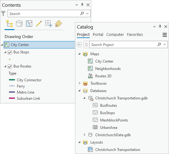

In einem Bereich werden der Inhalt einer Ansicht (Bereich Inhalt), die Elemente in einem Projekt oder aktiven Portal (Bereich Katalog) oder Befehle und Einstellungen für einen Funktionalitätsbereich (Bereiche Symbolisierung, Geoverarbeitung, Features erstellen usw.) angezeigt.
Bereich "Inhalt" einer Karte und Bereich "Katalog"

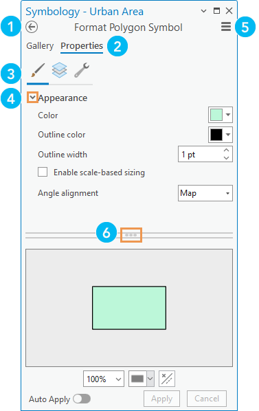

Bereiche enthalten Funktionen, die auf dem Menüband möglicherweise nicht verfügbar sind. Darin werden Funktionalitäten mithilfe von Textregisterkarten und grafischen Registerkarten strukturiert. Einige Bereiche enthalten mehrere Seiten.
Bereich "Symbolisierung" mit markierten Steuerelementen des Bereichs
1 Einige Bereiche enthalten mehrere Seiten, durch die Sie mit der Schaltfläche Zurück navigieren.
2 Die Funktionen werden mit textbasierten primären Registerkarten wie Galerie und Eigenschaften strukturiert.
3 Mit grafischen sekundären Registerkarten wird die Funktionalität einer primären Registerkarte unterteilt.
4 Expander sind kleine Pfeile, über die Sie Einstellungen ein- oder ausblenden können.
5 Die Schaltfläche Menü enthält weitere Befehle.
6 Mit Ziehpunkten können Sie durch Ziehen die Größe der Fläche eines Bereichs anpassen.
