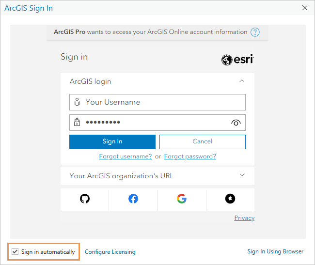

  1. ArcGIS Pro starten Wenn das Fenster Bei ArcGIS anmelden angezeigt wird, geben Sie Ihren Benutzernamen und Ihr Kennwort für die ArcGIS-Organisation ein, und klicken Sie auf Anmelden.
    ArcGIS-Anmeldefenster
    Wenn das Kontrollkästchen Automatisch anmelden aktiviert ist, müssen Sie sich beim nächsten Start der Anwendung nicht mehr anmelden.

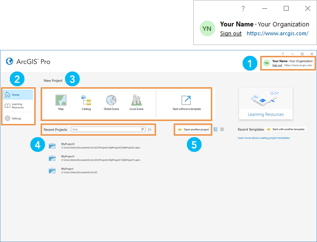

    Nach der Anmeldung wird die ArcGIS Pro-Startseite geöffnet. Sie wird sofort angezeigt, wenn Sie sich automatisch anmelden.
    ArcGIS Pro-Startseite mit nummerierten Beschriftungen
Element Beschreibung
1 Ihr Profilname und Ihre ArcGIS-Organisation werden oben im ArcGIS Pro-Fenster angezeigt.
2 Sie erstellen und öffnen Projekte auf der Registerkarte Startseite der Startseite. Lernprogramme und andere Hilferessourcen sind auf der Registerkarte Lernressourcen verfügbar. Auf der Registerkarte Einstellungen können Sie Optionen für ArcGIS Pro festlegen und auf Funktionen in der ganzen Anwendung zugreifen.
3 Beginnen Sie ein neues Projekt. Es werden vier Vorlagen bereitgestellt, mit denen das neue Projekt in jeweils unterschiedlichen Status geöffnet wird. Sie können ein leeres Projekt beginnen, wenn Sie es ohne Vorlage öffnen.
4 Öffnen Sie ein Projekt aus der Liste der zuletzt verwendeten Projekte.
5 Navigieren Sie zu oder suchen Sie nach einem Projekt, das sich nicht in der Liste der zuletzt verwendeten Projekte befindet.
Elemente der ArcGIS Pro-Startseite auf der Registerkarte "Startseite"

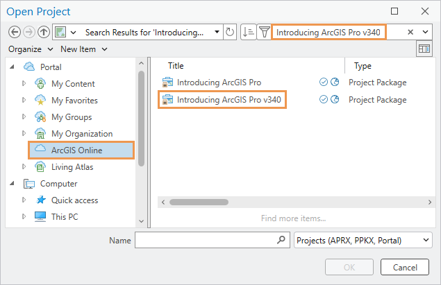

  2. Klicken Sie im Suchdialogfeld Projekt öffnen im Navigationsbereich unter Portal auf ArcGIS Online .
    Hinweis:
    Wenn Sie in ArcGIS Enterprise angemeldet sind, müssen Sie ArcGIS Online als aktives Portal festlegen, um auf die Lernprogrammdaten zuzugreifen. Wenn Ihnen dies nicht möglich ist, können Sie die Daten über einen Browser herunterladen.
  3. Geben Sie oben im Dialogfeld in das Suchfeld den Text Introducing ArcGIS Pro v340 ein, und drücken Sie die Eingabetaste.
    Dialogfeld "Projekt öffnen" mit dem Suchbegriff und den Suchergebnissen
    Ihre Suchergebnisse weichen eventuell ab, das Projektpaket "Introducting ArcGIS Pro v340" sollte jedoch vorhanden sein.
  4. Klicken Sie in der Liste der Suchergebnisse auf Introducing ArcGIS Pro v340, um das Projektpaket auszuwählen.

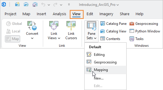

  6. Klicken Sie auf dem Menüband auf die Registerkarte Ansicht. Klicken Sie in der Gruppe Fenster auf Bereich-Sets und dann auf Kartenerstellung .
    Position der Registerkarte "Ansicht" auf dem Menüband
    Damit wird sichergestellt, dass die Bereiche Inhalt und Katalog offen und alle anderen Bereiche geschlossen sind.

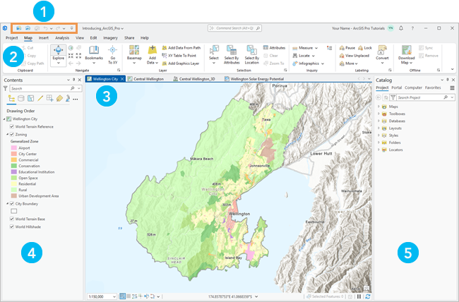

    Der Karteninhalt wird im Bereich Inhalt angezeigt. Die Karte trägt den Namen Wellington City und enthält mehrere Daten-Layer, z. B. "Zoning" und "City Boundary".
    Projekt mit nummerierten Beschriftungen
    1 Die Symbolleiste für den Schnellzugriff enthält allgemeine Befehle. Sie können z. B. das Projekt speichern oder eine Aktion rückgängig machen.
    2 Das Menüband besteht aus einer Reihe von Registerkarten. Jede Registerkarte (z. B. die Registerkarte Karte) verfügt über eigene Befehlsgruppen.
    3 In einer Ansicht kann eine Karte, ein Layout, eine Tabelle, ein Diagramm oder ein anderes Element angezeigt werden.
    4 Im Bereich Inhalt wird der Inhalt der aktiven Ansicht angezeigt, z. B. Layer in einer Karte oder die Layout-Elemente in einem Layout.
    5 Im Bereich Katalog haben Sie Zugriff auf Daten und andere im Projekt verwendete Elemente, wie beispielsweise Datenbanken, Toolboxes und Ordnerverbindungen.
    Allgemeine Elemente der Bedienoberfläche eines Projekts

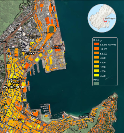

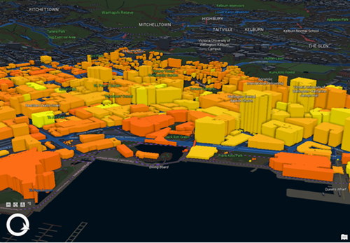

    Die Karte zeigt Gebäude im Stadtzentrum, die durch ihr Solarenergiepotenzial symbolisiert sind. Dunkelorange Gebäude erhalten am meisten Sonnenlicht, gelbe Gebäude am wenigsten.
  2. Klicken Sie auf die Ansichtsregisterkarte der lokalen Szene Central Wellington_3D , um sie zu aktivieren.
    "Central Wellington_3D" ist eine lokale Szene, die Gebäude in 3D zeigt. Eine Szene in ArcGIS Pro kann lokal oder global sein.

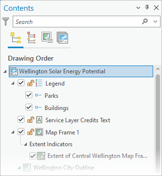

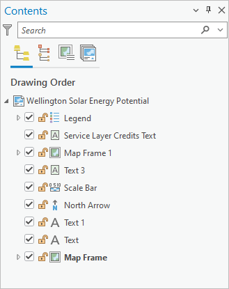

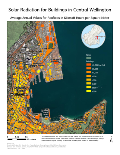

  3. Klicken Sie auf die Ansichtsregisterkarte des Layouts Wellington Solar Energy Potential.
    Das Layout basiert auf der Karte "Central Wellington". Wenn eine Layout-Ansicht aktiv ist, werden im Bereich Inhalt die Layout-Seitenelemente angezeigt, z. B. Kartenrahmen, Legenden, Maßstabsleisten und Text.

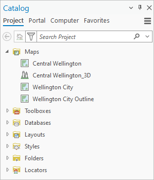

  6. Blenden Sie im Bereich Katalog den Container Karten ein.
    Bereich "Inhalt" mit eingeblendetem Container "Karten"
    Das Projekt enthält drei Karten und eine lokale Szene. Die Karte "Wellington City Outline" wird als Nebenkarte im Layout verwendet und ist nicht geöffnet.

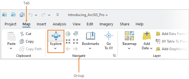

  8. Klicken Sie auf dem Menüband auf die Registerkarte Karte.
Erkunden der Karte
Das Menüband verfügt über eine Reihe von Kernregisterkarten, die entweder immer vorhanden oder dann vorhanden sind, wenn ein bestimmter Ansichtstyp aktiv ist. Beispielsweise ist die Registerkarte Karte immer vorhanden, wenn eine Karte die aktive Ansicht darstellt.
Jede Registerkarte verfügt über eigene Werkzeuge, die in Gruppen organisiert sind. Die Registerkarte Karte enthält Werkzeuge zum Interagieren mit der Karte. Auf der Registerkarte Karte in der Gruppe Navigieren ist das Werkzeug Erkunden standardmäßig ausgewählt.
ArcGIS Pro-Menüband
Eine graue Markierung im Werkzeug "Erkunden" zeigt an, dass es ausgewählt ist.
Das Werkzeug Erkunden ist zweigeteilt. Wenn Sie auf die obere Hälfte klicken, wird eine Aktion ausgeführt (Sie erhalten Informationen zu Karten-Features). Wenn Sie dagegen auf die untere Hälfte klicken, wird eine Dropdown-Liste mit Auswahloptionen zum Anpassen des Werkzeugverhaltens geöffnet. Bei Auswahl des Werkzeugs Erkunden können Sie in der Karte navigieren, indem Sie Schwenken und zoomen.

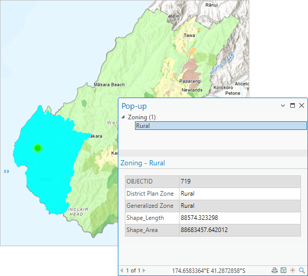

  8. Klicken Sie auf der Karte auf eine beliebige Stelle innerhalb der Stadtgrenze.
    Pop-up mit Zoning-Informationen zu Wellington
    Ein Feature im Zoning-Layer blinkt auf der Karte. Die Zoneneinteilung des Features wird im Bereich Pop-up angezeigt.
  9. Klicken Sie auf einige andere Features im Zoning-Layer, um die zugehörigen Pop-ups anzuzeigen.

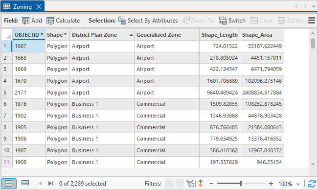

  2. Klicken Sie auf dem Menüband auf die Registerkarte Daten. Klicken Sie in der Gruppe Tabelle auf Attributtabelle .
    Attributtabelle des Zoning-Layers
    Die Attributtabelle des Layers wird in einer Ansicht geöffnet. Jede Zeile in der Tabelle entspricht einem Feature im Layer. Jede Spalte entspricht einem Attribut oder einer Informationskategorie. Die Tabelle enthält beispielsweise zwei Zoning-Attribute: District Plan Zone und Generalized Zone.
    Standardmäßig ist die Tabellensicht unter der Karte verankert. Möglicherweise verdeckt sie die Kartenansicht zum Teil.

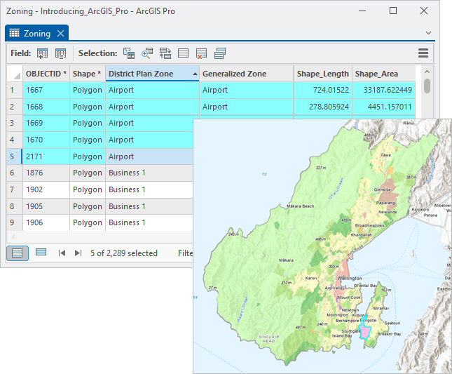

  7. Halten Sie die UMSCHALT-Taste gedrückt. Klicken Sie in der Tabelle auf das graue Rechteck mit der Nummer 5.
    Attributtabelle mit ausgewählten Datensätzen und Karte mit entsprechenden ausgewählten Features
    In der Tabelle werden 5 Datensätze ausgewählt – all jede mit der Zoneneinteilung "Airport". Die entsprechenden Karten-Features werden ebenfalls ausgewählt.

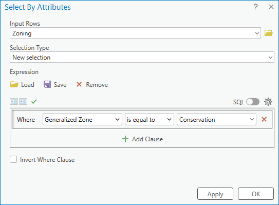

  8. Klicken Sie auf dem Menüband auf die Registerkarte Karte. Klicken Sie in der Gruppe Auswahl auf Nach Attributen auswählen .
    Daraufhin wird das Fenster Nach Attributen auswählen angezeigt. Sie erstellen eine Abfrage, um die Features auszuwählen, die Sie auf der Karte anzeigen möchten.
  9. Vergewissern Sie sich, dass im Fenster Nach Attributen auswählen der Parameter Eingabezeilen auf "Zoning" und der Parameter Auswahltyp auf "Neue Auswahl" gesetzt wurde.
  10. Klicken Sie im Ausdruck-Generator auf den Dropdown-Pfeil Wo und dann auf Generalisierte Zone.
    Weitere Felder werden im Ausdruck-Generator angezeigt.
  11. Achten Sie darauf, dass als logische Operation ist gleich festgelegt ist. Klicken Sie zum Vervollständigen auf die leere Dropdown-Liste der generalisierten Zonenwerte und dann auf Conservation.
    Fenster "Nach Attributen auswählen" mit vollständigem Ausdruck
  12. Klicken Sie auf OK.
    Am unteren Rand der Tabellensicht können Sie ablesen, dass 48 von 2.289 Einträgen ausgewählt wurden. Die entsprechenden Features sind auf der Karte markiert.

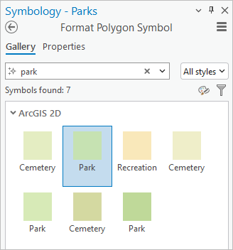

  6. Klicken Sie im Bereich Symbolisierung auf das grüne Symbol.
    In dem Bereich werden Optionen zum Formatieren von Polygon-Symbolen dargestellt. Im oberen Teil des Bereichs befinden sich die Registerkarte Galerie und die Registerkarte Eigenschaften. Auf der Registerkarte Galerie können Sie ein vordefiniertes Symbol aus den Styles auswählen, die dem Projekt hinzugefügt werden, z. B. ArcGIS 2D. Auf der Registerkarte Eigenschaften können Sie Symboleigenschaften, wie Farbe oder Umrissbreite, ändern.
  7. Klicken Sie ggf. auf die Registerkarte Galerie.
  8. Geben Sie im Suchfeld park ein, und drücken Sie die Eingabetaste.
    Im ArcGIS-2D-Style werden verschiedene Symbole für Parks und Friedhöfe gefunden. Sie können den Mauszeiger über die Symbole bewegen, um weitere Informationen dazu zu erhalten.
  9. Klicken Sie auf ein beliebiges Park-Symbol, um es auszuwählen.
    In der Symbolgalerie ausgewähltes Park-Symbol
    Das Symbol wird im Bereich Inhalt und auf der Karte aktualisiert.

  1. Klicken Sie auf die Ansichtsregisterkarte der Szene Central Wellington_3D, um sie zu aktivieren.
  2. Klicken Sie auf dem Menüband auf der Registerkarte Karte in der Gruppe Navigieren auf Lesezeichen . Klicken Sie unter Central Wellington_3D Bookmarks auf Jervois Quay.
    3D-Ansicht von Gebäuden in Central Wellington
  3. Klicken Sie erneut auf Lesezeichen und dann auf View from Lambton Harbour, um die Szene aus einer anderen Perspektive zu betrachten.

  1. Klicken Sie auf die Ansichtsregisterkarte des Layouts Wellington Solar Energy Potential, um das Layout zu aktivieren.
    Kartenlayout
    Ein Layout enthält einen oder mehrere Kartenrahmen, die Karten oder Szenen im Projekt darstellen, sowie Kartenumgebungen wie Legenden, Maßstabsleisten und Nordpfeile, Text und manchmal auch Bilder oder grafische Elemente.
    Das Layout umfasst zwei Kartenrahmen. Den Hauptrahmen stellt die Karte "Central Wellington" dar, bei der Nebenkarte handelt es sich um die Karte "Wellington City Outline". (An einer früheren Stelle in diesem Lernprogramm haben Sie diese Karte in der Liste der Karten im Bereich Katalog gesehen, sie jedoch nicht geöffnet.) Beachten Sie, dass die Karte "Central Wellington" im Layout die Bilddaten-Grundkarte zeigt, die Sie auf die Kartenansicht angewendet haben.
    Das Menüband wurde geändert und zeigt jetzt Registerkarten und Werkzeuge zum Arbeiten mit Layouts an. Die Registerkarte Karte wurde durch die Registerkarte Layout ersetzt, und die Registerkarte Bearbeiten ist nicht mehr vorhanden.
    Im Bereich Inhalt werden die Layout-Elemente aufgelistet: die Kartenrahmen, die Legende, die Textelemente usw.
    Bereich "Inhalt" für Layout-Ansicht
    Die Elemente werden standardmäßig von oben nach unten dargestellt. Mit den Symbolen am oberen Rand des Bereichs Inhalt können Sie diese Elemente auf unterschiedliche Weise organisieren.
  2. Klicken Sie im Bereich Inhalt auf Nach Elementtyp auflisten.
    Die Layout-Elemente sind nun nach Typ gruppiert. Auf diese Weise können Sie ein Element, mit dem Sie arbeiten möchten, leichter finden.
  3. Klicken Sie auf Nach Kartenrahmen auflisten, und blenden Sie die beiden Kartenrahmen ein.
    In dieser Gruppierung werden die Layer in jeder Karte und die mit den einzelnen Kartenrahmen verknüpften Kartenumgebungen angezeigt. In diesem Layout sind die Legende, der Nordpfeil und die Maßstabsleiste jeweils mit dem Kartenrahmen verknüpft, der die Karte "Central Wellington" enthält.
  4. Klicken Sie auf Nach Darstellungsreihenfolge auflisten, um zur Standardgruppierung zurückzukehren.

    Sie fügen der Legende einen Rahmen hinzu, damit sie im Layout deutlicher zu erkennen ist.
  5. Klicken Sie im Bereich Inhalt mit der rechten Maustaste auf Legende und dann auf Eigenschaften .
    Der Bereich Element mit Eigenschaften und Einstellungen für die Legende wird angezeigt.
  6. Klicken Sie am oberen Rand des Bereichs auf der Registerkarte Legende auf den Dropdown-Pfeil und dann auf Rahmen.
  7. Klicken Sie auf der Registerkarte Symbol unter Aussehen auf den Dropdown-Pfeil Farbe und dann auf Grau 40 %.
    Farbpalette mit "Grau 40 %" (Zeile 5, Spalte 1)
  8. Erhöhen Sie die Linienbreite auf 2 Pkt.. Klicken Sie unten im Bereich auf Übernehmen.
  9. Klicken Sie oben im Bereich auf die Registerkarte Layer . Blenden Sie Versatzeffekt ein, und erhöhen Sie den Versatz auf 5 Pkt.. Klicken Sie auf Übernehmen.
    Beachten Sie, dass das Symbol für Parks über den Symbolen für Gebäude aufgelistet wird. Da das Layout Informationen zum Potenzial für die Nutzung von Solarenergie für die Gebäude liefern soll, wäre es besser, wenn die Gebäudesymbole zuerst eingeblendet werden würden.
  10. Blenden Sie im Bereich Inhalt ggf. das Element Legende ein, und ziehen Sie das Legendenelement "Gebäude" über "Parks".
    Während des Ziehvorgangs wird die Position des Legendenelements durch eine dünne horizontale Linie dargestellt. Wenn Sie die Maustaste loslassen, wird die Legende im Layout aktualisiert.
  11. Klicken Sie im Bereich Inhalt auf Wellington Solar Energy Potential ob in der Darstellungsreihenfolge, um die Auswahl des Legendenelements aufzuheben.
    Layout zeigt die modifizierte Legende
  12. Klicken Sie auf der Symbolleiste für den Schnellzugriff auf Projekt speichern .
