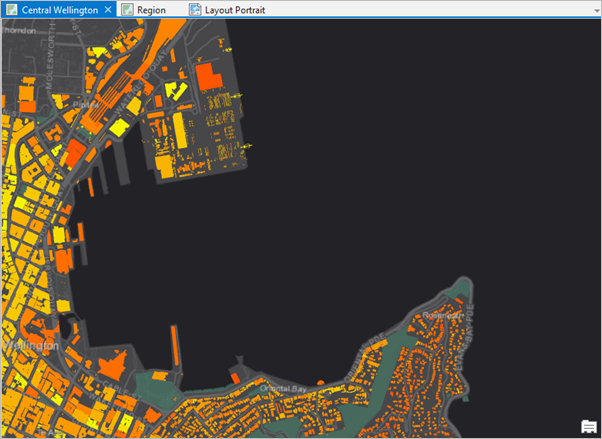

    Das Projekt wird mit einer aktiven Kartenansicht mit Gebäuden im Zentrum von Wellington, Neuseeland, geöffnet. Die Gebäude werden nach ihrer durchschnittlichen jährlichen Sonneneinstrahlung symbolisiert. Dunkelorange Gebäude weisen die höchste Sonneneinstrahlung auf und gelbe Gebäude die geringste.
    Karte mit Gebäuden in Wellington
    Werte für die Sonneneinstrahlung werden in Kilowattstunden potenzieller Elektrizität pro Quadratmeter Dachfläche ausgedrückt.

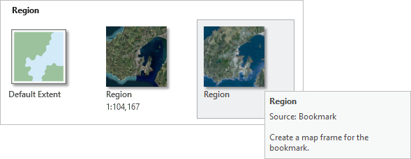

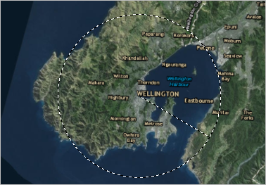

  8. Aktivieren Sie die Kartenansicht Region, indem Sie direkt über der Ansicht auf die zugehörige Registerkarte klicken.
    Die Karte "Region" enthält eine Bilddaten-Grundkarte von Wellington und des umliegenden Gebiets. Sie verwenden sie später im Rahmen dieses Lernprogramms, um Ihrem Layout eine Übersichtskarte hinzuzufügen.

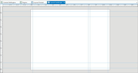

  5. Klicken Sie mit der rechten Maustaste auf das oberste Lineal, und klicken Sie auf Mehrere Führungslinien hinzufügen .
    Führungslinien sind Linien, die nicht gedruckt werden und zum Ausrichten von Elemente im Layout dienen.
  6. Klicken Sie im Dialogfeld Führungslinien hinzufügen unter Ausrichtung auf Beide.
  7. Klicken Sie auf den Dropdown-Pfeil Platzierung und dann auf Versatz von Kante.
  8. Ersetzen Sie den Wert im Feld Rand durch 0,25 in. Klicken Sie auf OK.
    Führungslinien werden dem Layout im Abstand von einem Viertel-Inch von jedem Rand hinzugefügt.
  9. Klicken Sie erneut mit der rechten Maustaste auf das oberste Lineal, und klicken Sie auf Mehrere Führungslinien hinzufügen .
  10. Klicken Sie im Dialogfeld Führungslinien hinzufügen unter Ausrichtung auf Horizontal. Klicken Sie auf den Dropdown-Pfeil Platzierung und dann auf Versatz von Kante. Ändern Sie unter Rand den Wert in 1 in. Klicken Sie auf OK.
  11. Klicken Sie erneut mit der rechten Maustaste auf das oberste Lineal, und klicken Sie auf Führungslinie hinzufügen (nicht Mehrere Führungslinien hinzufügen).
    Es wird eine vertikale Führungslinie an der Position hinzugefügt, auf die Sie geklickt haben.
  12. Zeigen Sie mit dem Mauszeiger auf die Position auf dem Lineal, an der Sie die Führungslinie gerade hinzugefügt haben.
    Auf dem Lineal wird ein umgekehrtes blaues Dreieck angezeigt.
  13. Ziehen Sie das Dreieck, um die Führungslinie auf die 8,00-Inch-Markierung zu verschieben.
    Während Sie die Führungslinie verschieben, wird in einem ScreenTip der entsprechende Dezimalwert der Linealmarkierung angezeigt.
  14. Klicken Sie mit der rechten Maustaste erneut auf das oberste Lineal, und klicken Sie auf Führungslinie hinzufügen. Bewegen Sie diese Führungslinie zur 8,25-Inch-Markierung.
    Layout mit Führungslinien

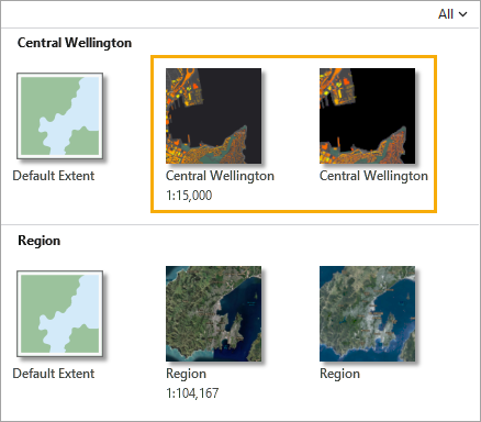

  1. Klicken Sie auf dem Menüband auf der Registerkarte Einfügen in der Gruppe Kartenrahmen auf den Dropdown-Pfeil Kartenrahmen. Klicken Sie unter Central Wellington auf eine Miniaturansicht der Karte Central Wellington.
    Liste der Kartenrahmen
    Die erste Miniaturansicht stellt die Karte in ihrem aktuellen Maßstab in der Kartenansicht "Central Wellington" dar. Die zweite Miniaturansicht stellt die Karte in ihrem Maßstab in einem gespeicherten Lesezeichen dar. (Sie können mit der Maus auf die Miniaturansichten zeigen, um die beiden Quellen zu sehen.) Die Maßstäbe sind ähnlich, da Sie den Maßstab ohnehin ändern, spielt es keine Rolle, welche Miniaturansicht Sie auswählen.

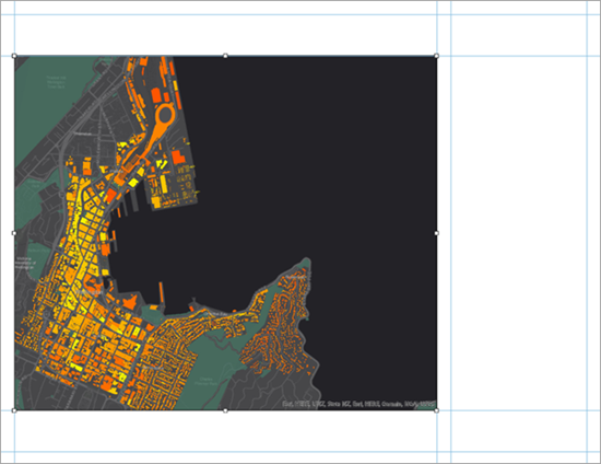

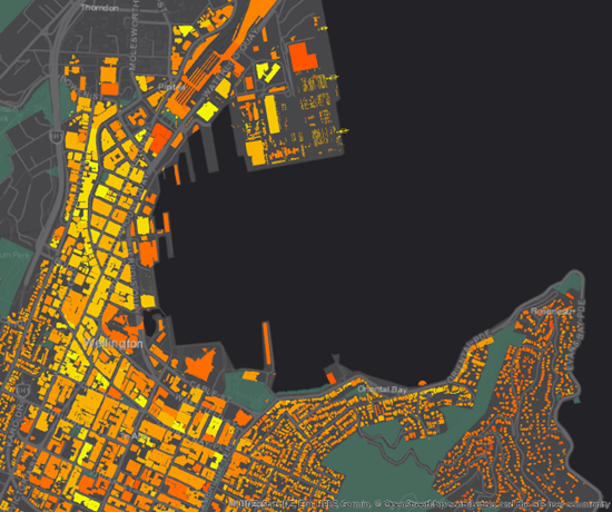

  4. Verwenden Sie die Ziehpunkte, um die Größe des Kartenrahmens zu ändern. Richten Sie seine obere und untere Kante an den horizontalen Führungslinien bei 7,5 und 1 Inch aus. Richten Sie seine rechte Kante an der vertikalen Führungslinie an 8 Inch aus.
    Kartenrahmen mit geänderter Größe im Layout
    Durch Ändern der Größe des Kartenrahmens werden der Maßstab und die Ausdehnung der Karte geändert, sodass Sie Anpassungen vornehmen können. Um mit der Karte als Karte und nicht als Layout-Element zu arbeiten, aktivieren Sie den Kartenrahmen.
  5. Klicken Sie auf dem Menüband auf die Registerkarte Layout. Klicken Sie in der Gruppe Karte auf Aktivieren .
    Die Layout-Seite wird grau. Auf dem Menüband ersetzen die Registerkarte Karte und deren Werkzeuge die Registerkarte Layout.
  6. Bestätigen Sie auf der Registerkarte Karte in der Gruppe Navigieren, dass das Werkzeug Erkunden ausgewählt ist. Schwenken und zoomen Sie die Karte auf die gewünschte Ausdehnung.
    Gezoomte und geschwenkte Karte im aktivierten Kartenrahmen
    Ein Maßstab von etwa 1:15.000 ist für diese Karte eine gute Wahl.

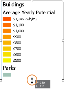

    Als Nächstes ändern Sie das Standard-Aussehen, sodass der Layer "Parks" eine Überschrift erhält, die dem Layer "Buildings" entspricht. Außerdem entfernen Sie den Legendentitel.

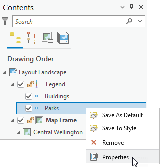

  3. Erweitern Sie bei Bedarf im Bereich Inhalt unter Layout Landscape das Element Legende. Klicken Sie mit der rechten Maustaste auf das Legendenelement Parks, und klicken Sie auf Eigenschaften .
    Bereich "Inhalt" mit eingeblendeten Legendenelementen
    Der Bereich Element wird angezeigt.
    Tipp:
    Im Bereich Element können Sie mit den Eigenschaften einzelner Legendenelemente arbeiten (im Bereich Inhalt durch das Symbol Legendenelement Legendenelement dargestellt). Wenn Sie mit den Eigenschaften der Legende als Ganzes arbeiten möchten, klicken Sie mit der rechten Maustaste auf die Überschrift Legende (durch das Symbol Legende Legende dargestellt), und klicken Sie anschließend auf Eigenschaften. Alternativ können Sie mit der rechten Maustaste auf die ausgewählte Legende im Layout klicken.
  4. Aktivieren Sie im Bereich Element unter Anzeigen das Kontrollkästchen Layer-Name, um den Layer-Namen als Überschrift anzuzeigen.
  5. Deaktivieren Sie das Kontrollkästchen Beschriftung (oder Layer-Name).
    Bereich "Element" für das Legendenelement "Parks"
    Der Layer-Name "Parks" wird nun im Layout über dem Symbol fett und in einem größeren Format dargestellt.

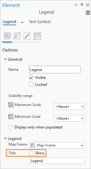

  6. Klicken Sie im Bereich Inhalt auf Legende .
    Der Bereich Element wird aktualisiert und zeigt nun die Eigenschaften an, die zur Legende als Ganzes gehören. Am oberen Rand des Bereichs ist die Registerkarte Legende ausgewählt. Dort ist die Registerkarte Optionen ausgewählt.
  7. Deaktivieren Sie im Abschnitt Legende des Bereichs das Kontrollkästchen Anzeigen neben Titel.
    Legendeneigenschaften, in denen das Kontrollkästchen "Anzeigen" deaktiviert wurde, um den Titel auszublenden
    Der standardmäßige Legendentiteltext wird entfernt.

  9. Ziehen Sie die Legende im Layout so, dass die Oberkante des Rechtecks an der horizontalen Führungslinie bei 7,5 Inch und an der vertikalen Führungslinie bei 8,25 Inch gefangen wird.
  10. Ändern Sie bei Bedarf die Größe des Legende, indem Sie die untere Kante nach oben ziehen, dass das Rechteck an das Legendenelement angepasst wird.
    Legende mit geänderter Größe

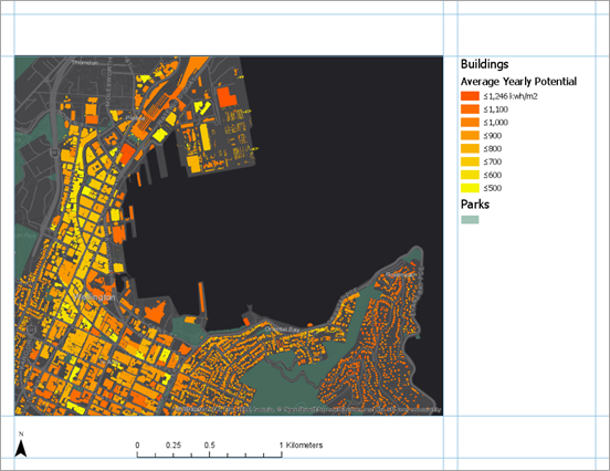

  15. Klicken Sie auf eine Stelle am unteren Rand des Layouts, um die Maßstabsleiste im Layout zu platzieren.
  16. Ziehen Sie die Maßstabsleiste an der horizontalen Führungslinie bei 0,25 Zoll. Zentrieren Sie sie relativ zum Kartenrahmen oder platzieren Sie sie an einer Stelle Ihrer Wahl.
    Hinweis:
    Wenn Sie Layout-Elemente verschieben oder deren Größe ändern, werden möglicherweise gestrichelte, blaue horizontale und vertikale Linien angezeigt. Dies sind intelligente Führungslinien, mit denen Sie das ausgewählte Element auf andere Layout-Elemente und auf die Layout-Seite ausrichten können.
  17. Ändern Sie bei Bedarf die Maßstabsleiste so, dass deren maximaler Wert 1 Kilometer beträgt.
  18. Klicken Sie auf einen leeren Bereich des Layouts, um die Auswahl der Maßstabsleiste aufzuheben.

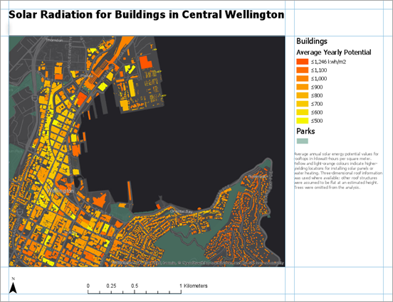

    Layout mit Kartenrahmen, Legende, Nordpfeil und Maßstabsleiste

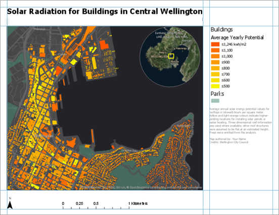

Titel und Text hinzufügen
Sie fügen einen Kartentitel und beschreibenden Text hinzu.
  1. Klicken Sie in der Gruppe Grafiken und Text der Registerkarte Einfügen auf das Werkzeug Rechtecktext in der Galerie Grafiken und Tex****************t.
    Wenn Ihr Anwendungsfenster nicht breit genug ist, um die Galerie anzuzeigen, klicken Sie auf den Dropdown-Pfeil der Galerie-Schaltfläche . Klicken Sie unter Text auf das Werkzeug Rechtecktext .
  2. Zeichnen Sie im Layout über dem Kartenrahmen ein breites Rechteck für den Kartentitel.
    Wenn Sie die Maustaste loslassen, wird das Wort Text innerhalb einer gestrichelten Umrisslinie des Feldes angezeigt. Der Text ist hervorgehoben, sodass Sie ihn bearbeiten können.
  3. Geben Sie den folgenden Text ein: Solar Radiation for Buildings in Central Wellington.
  4. Klicken Sie abschließend auf einen leeren Bereich des Layouts.
    Das Textelement ist nun im Layout ausgewählt.
  5. Klicken Sie im Menüband auf die Registerkarte Text. Ändern Sie in der Gruppe Textsymbol die Schriftgröße des Textsymbols in 22 Pkt. Ändern Sie den Schriftschnitt des Textsymbols von "Normal" in Fett.
  6. Richten Sie den Titel mit der vertikalen Führungslinie bei 0,25 Inch und die horizontale Führungslinie bei 8,25 Inch aus.
  7. Verbreitern Sie bei Bedarf das Textelement, um den ganzen Titel zu sehen.
    Tipp:
    Wenn ein Textelement Text enthält, der nicht angezeigt werden kann, ist neben dem Element ein Symbol mit drei Punkten zu sehen.
  8. Klicken Sie auf einen leeren Bereich des Layouts, um die Auswahl des Titels aufzuheben.
    Als Nächstes fügen Sie eine kurze Beschreibung hinzu, um den Benutzern der Karte weitere Informationen zu vermitteln.
  9. Klicken Sie auf dem Menüband auf der Registerkarte Einfügen in der Gruppe Grafiken und Text auf das Werkzeug Rechtecktext in der Galerie Grafiken und Text. Ziehen Sie im Layout unter der Legende einen Rahmen auf.
  10. Geben Sie den folgenden Text in das Textrechteck ein, oder kopieren und fügen Sie ihn ein: Average annual solar energy potential values for rooftops in kilowatt-hours per square meter. Dark orange colours indicate higher-yielding locations for installing solar panels or water heating. Three-dimensional roof information was used where available; other roof structures were assumed to be flat at an estimated height. Trees were omitted from the analysis.
  11. Klicken Sie auf einen leeren Bereich des Layouts, um das Textelement auszuwählen.
  12. Klicken Sie im Menüband auf die Registerkarte Text. Ändern Sie in der Gruppe Textsymbol die Schriftgröße des Textsymbols in 8 Pkt. Ändern Sie die Textfarbe in Grau 50 %.
    Farbpalette mit "Grau 50 %" (Zeile 6, Spalte 1)
  13. Richten Sie die linke Seite des Textelements bei 8,25 Inch auf die vertikale Führungslinie aus. Richten Sie die rechte Kante an der vertikalen Führungslinie an 10,75 Inch aus.

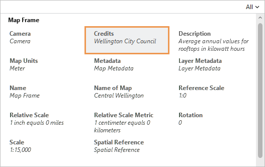

    Im Textelement sind die Wörter Wellington City Council dynamisch. Diese Information ist eine Karteneigenschaft der Karte "Central Wellington", und sie wird im Layout automatisch aktualisiert, wenn die Eigenschaft geändert wird.
    Tipp:
    Um die Quellennachweise anzuzeigen, aktivieren Sie die Kartenansicht "Central Wellington". Klicken Sie im Bereich Inhalt mit der rechten Maustaste auf den Kartennamen, und klicken Sie auf Eigenschaften . Klicken Sie im Dialogfeld Karteneigenschaften auf die Registerkarte Metadaten, und suchen Sie nach dem Feld Quellennachweis.
  4. Klicken Sie in der Layout-Ansicht mit der rechten Maustaste auf das ausgewählte dynamische Textelement, und klicken Sie auf Eigenschaften . (Sie müssen möglicherweise bis zum Ende des Kontextmenüs scrollen.)
    Der Bereich Element wird angezeigt. Auf der Registerkarte Text der Registerkarte Optionen ist unter Text standardmäßig die Schaltfläche "Tag-Ansicht" ausgewählt. In dieser Ansicht wird dynamischer Text als Tag angezeigt. Andere Textelemente sind statisch und können bearbeitet werden.
    Bereich "Element" mit dynamischem Text
    Um zu sehen, wie der dynamische Text formatiert ist, zeigen Sie mit der Maus auf das Tag oder klicken auf die Schaltfläche "Textansicht" .

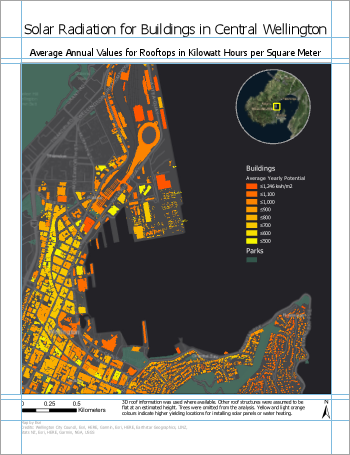

Hinzufügen einer Übersichtskarte und eines Ausdehnungsrechtecks
Um das Zentrum von Wellington in einem größeren geographischen Kontext anzuzeigen, erstellen Sie eine Übersichtskarte.
  1. Klicken Sie auf der Registerkarte Einfügen in der Gruppe Kartenrahmen auf Kartenrahmen . Klicken Sie unter Region auf die zweite Miniaturansicht der Karte Region (die das Lesezeichen als Quelle verwendet).
    Liste der Kartenrahmen von "Region"
  2. Zeichnen Sie auf dem vorhandenen Kartenrahmen ein kleines Rechteck für den Kartenrahmen.
    Der Kartenrahmen wird dem Layout hinzugefügt. Im Bereich Inhalt befinden sich nun zwei Kartenrahmen: "Kartenrahmen 1" (der neue Kartenrahmen) und "Kartenrahmen". Sie lassen sich besser unterscheiden, wenn Sie sie umbenennen.
  3. Wenn Sie "Kartenrahmen 1" ausgewählt haben, klicken Sie im Bereich Inhalt, auf den Namen Kartenrahmen 1, damit dieser bearbeitet werden kann. Geben Sie Übersichtskarte ein, und drücken Sie die Eingabetaste.
  4. Klicken Sie im Bereich Inhalt auf Kartenrahmen, um ihn auszuwählen, und klicken Sie erneut, damit sein Name bearbeitet werden kann. Geben Sie Hauptkarte ein, und drücken Sie die Eingabetaste.
    Geben Sie nun der Übersichtskarte eine neue Form.
  5. Klicken Sie im Bereich Inhalt auf Übersichtskarte, um sie auszuwählen.
  6. Klicken Sie im Menüband auf die Registerkarte Kartenrahmen. Klicken Sie in der Gruppe Bearbeiten auf den Dropdown-Pfeil Umformen und dann auf Kreis .

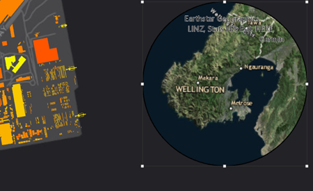

  7. Zeigen Sie im Layout auf der Übersichtskarte auf die Stadt Wellington. Ziehen Sie über dem Kartenrahmen einen Kreis auf.
    Auf dem Rahmen der Übersichtskarte gezeichneter Kreis
    Je nach Größe des Kartenrahmens sieht die Karte möglicherweise anders aus.
    Der Rahmen der Übersichtskarte wird in einen Kreis umgeformt.
  8. Ziehen Sie die Übersichtskarte in die obere rechte Ecke der Hauptkarte. Verwenden Sie die Ziehpunkte, um die Größe der Übersichtskarte wie gewünscht zu ändern.
    Kreisförmiger Kartenrahmen
    Die Karte zeigt Wellington in einem größeren Kontext, gibt jedoch nicht das spezifische Gebiet an, das von der Hauptkarte abgedeckt wird. Sie fügen ein Ausdehnungsrechteck ein, um dieses anzuzeigen.
  9. Klicken Sie auf dem Menüband auf die Registerkarte Einfügen. Klicken Sie in der Gruppe Kartenrahmen auf Ausdehnungsindikator und dann auf Hauptkarte.
    Daraufhin wird auf der Übersichtskarte ein Ausdehnungsindikator angezeigt. Er ist allerdings schwarz und vor den Bilddaten schlecht erkennbar. Ein Element mit dem Namen "Ausdehnung der Hauptkarte" wird dem Bereich Inhalt hinzugefügt und ausgewählt.
  10. Klicken Sie im Menüband auf die Registerkarte Kartenrahmen.
  11. Überprüfen Sie in der Gruppe Symbol, ob die Füllfarbe zu 100 % transparent ist. Aktualisieren Sie die folgenden Einstellungen:
    • Klicken Sie auf den Dropdown-Pfeil Strich, und wählen Sie ein helles Gelb aus, z. B. Sonnengelb (Zeile 3, Spalte 5 in der Farbpalette).
    • Ändern Sie die Linienbreite in 2 Pkt.
    Der Ausdehnungsindikator ist jetzt sichtbar. Als Nächstes passen Sie den Maßstab und die Ausdehnung der Übersichtskarte an.
  12. Klicken Sie auf dem Menüband auf die Registerkarte Layout. Klicken Sie in der Gruppe Karte auf Aktivieren . Zoomen oder schwenken Sie die Übersichtskarte auf die gewünschte Ausdehnung.
    Tipp:
    Verwenden Sie dazu Voreingestellte Vergrößerung und Voreingestellte Verkleinerung auf dem Menüband, oder legen Sie im Maßstabsfeld am unteren Rand der Layout-Ansicht einen Wert fest.
  13. Klicken Sie auf dem Menüband auf die Registerkarte Layout. Klicken Sie in der Gruppe Karte auf Aktivierung schließen .
    Sie verwenden einen helleren Rahmen für die Übersichtskarte, um sie von der schwarzen Umgebung hervorzuheben.
  14. Klicken Sie im Bereich Inhalt auf Übersichtskarte, um sie auszuwählen.
  15. Klicken Sie im Menüband auf die Registerkarte Kartenrahmen. Klicken Sie in der Gruppe Aktuelle Auswahl auf den Dropdown-Pfeil und dann auf Rahmen.
  16. Aktualisieren Sie in der Gruppe Rahmen die folgenden Einstellungen:
    • Klicken Sie auf den Dropdown-Pfeil Strich, und ändern Sie die Farbe in Grau 50 % (Zeile 6, Spalte 1 in der Farbpalette).
    • Ändern Sie die Linienbreite in 1,5 Pkt.
    Der Rahmen des Kartenrahmens wird auf der Übersichtskarte aktualisiert.
  17. Klicken Sie auf einen leeren Bereich des Layouts, um die Auswahl der Übersichtskarte aufzuheben.
    Zuletzt passen Sie die Ausrichtung der Elemente in Ihrem Layout an.
  18. Halten Sie die Umschalttaste gedrückt. Wählen Sie im Layout die Legende und die beiden darunter liegenden Textelemente aus.
    Alle drei Elemente werden mit Ziehpunkten angezeigt.
  19. Klicken Sie mit der rechten Maustaste auf eines der ausgewählten Elemente, zeigen Sie auf Verteilen , und klicken Sie auf Vertikal verteilen .
    Der vertikale Abstand zwischen den Elementen wird ausgeglichen. Der Effekt ist optimal, wenn die Rechtecke für die Legende und den Text keine Leerstellen am unteren Rand aufweisen.
  20. Klicken Sie auf einen leeren Bereich des Layouts, um die Auswahl der Elemente aufzuheben.
    Fertig gestelltes Layout
  21. Klicken Sie auf der Symbolleiste für den Schnellzugriff auf Projekt speichern .
