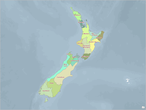

    Das Projekt wird mit einer Karte geöffnet, auf der die Regionen Neuseelands mit ihren Namen eingezeichnet sind.
    Regionale Karte von Neuseeland

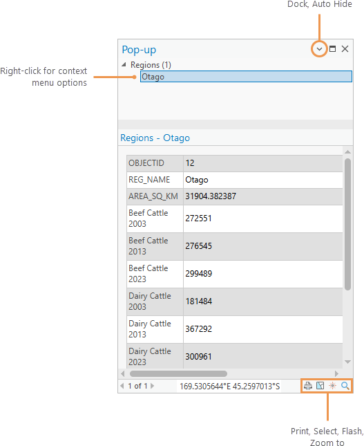

  3. Klicken Sie auf eine beliebige Region auf der Karte.

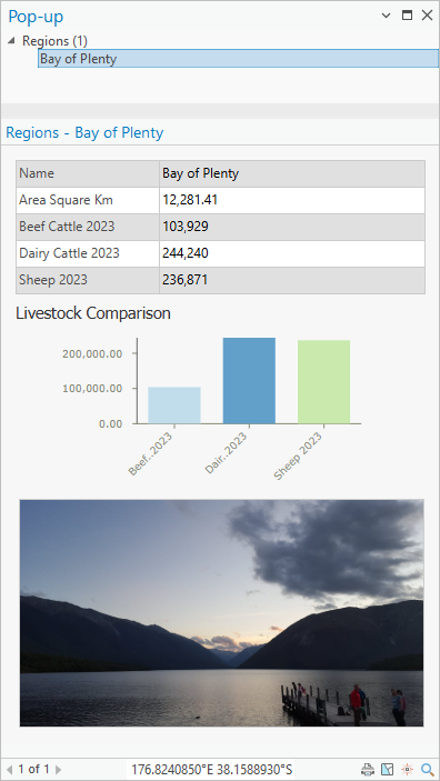

    Pop-up für die Region Otago
    Der Bereich Pop-up zeigt Attribute für die Region an. Diese umfassen den Namen der Region, ihre Fläche und den Viehbestand für verschiedene Jahre. Diese Attribute werden in einer Tabelle gespeichert, die mit dem Layer "Regions" verknüpft ist.
    Weitere Informationen zu Pop-ups
  4. Im Bereich Pop-up müssen Sie möglicherweise einen Bildlauf nach unten durchführen, um alle Attribute anzuzeigen.

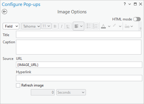

    Das Attribut IMAGE_URL speichert einen Link zu einem Online-Bild. Später konfigurieren Sie im Rahmen dieses Lernprogramms die Pop-ups, um die Bilder anzuzeigen, die von diesem Attribut referenziert werden.

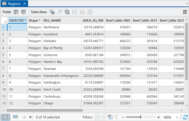

  7. Klicken Sie auf die Registerkarte Daten. Klicken Sie in der Gruppe Tabelle auf Attributtabelle .
    Attributtabelle des Layers "Regions"
    Die Tabelle"Regions" wird geöffnet. Jede Zeile, jeder Datensatz in der Tabelle stellt eine Region auf der Karte dar. Jede Spalte oder jedes Feld stellt ein Attribut dar.

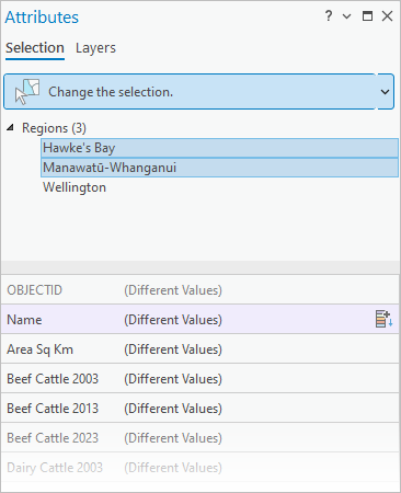

    Der Bereich Attribute wird angezeigt. Im Bereich Attribute können Attributwerte für ausgewählte Features angezeigt und bearbeitet werden. Die aktuell ausgewählten Features werden in der oberen Hälfte des Bereichs aufgelistet.
  15. Klicken Sie oben im Bereich Attribute nacheinander auf die aufgelisteten Regionen.
    Die Region, auf die Sie klicken, blinkt auf der Karte und ihre Attribute werden in der unteren Hälfte des Bereichs angezeigt.
  16. Drücken Sie die Strg-Taste, und klicken Sie am oberen Rand des Bereichs Attribute auf eine zweite Region.
    Bereich "Attribute"
    Der Bereich Attribute vergleicht die Werte der beiden ausgewählten Regionen. In diesem Fall unterscheiden sich alle Attribute der beiden Regionen. Wenn sie einen gemeinsamen Attributwert aufweisen, z. B. dieselbe Anzahl von Rindern im Jahr 2003, wird dieser Wert anstelle des Textes "(Unterschiedliche Werte)" angezeigt.

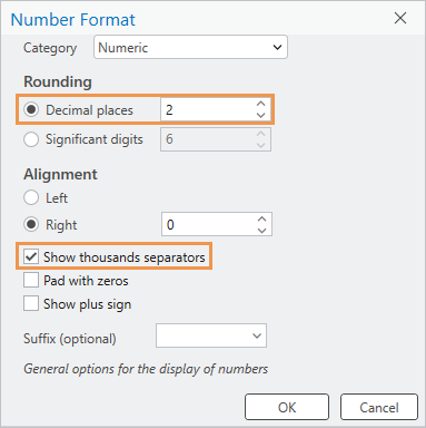

  8. Ändern Sie im Dialogfeld Zahlenformat unter Runden die Option Dezimalstellen in 2. Aktivieren Sie das Kontrollkästchen Tausender-Trennzeichen anzeigen.
    Dialogfeld "Zahlenformat"
  9. Klicken Sie auf OK.
    Durch die Formatierung sind die Zahlen leichter lesbar.
  10. Doppelklicken Sie in der Spalte Zahlenformat in die Zelle des Feldes BEEF_CATTLE_2023. Klicken Sie in der Zelle auf die Schaltfläche Anzeigeformatierung für numerische und Datumsfeldtypen festlegen.
  11. Aktivieren Sie im Dialogfeld Zahlenformat das Kontrollkästchen Tausender-Trennzeichen anzeigen. Klicken Sie auf OK.
  12. Ändern Sie das Zahlenformat für die folgenden Felder, um Tausender-Trennzeichen anzuzeigen:

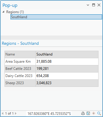

  15. Klicken Sie in der Tabelle "Regions" mit der rechten Maustaste auf einen Zeilenkopf (das nummerierte graue Quadrat am Anfang einer Zeile), und klicken Sie dann auf Pop-up .
    Pop-up für die Region Southland
    Ihre Änderungen des Feld-Designs werden auch im Pop-up angezeigt. Die Änderungen wurden jedoch nur in der aktuellen ArcGIS Pro-Sitzung gespeichert. Um sie dauerhaft zu speichern, müssen Sie das Projekt speichern.

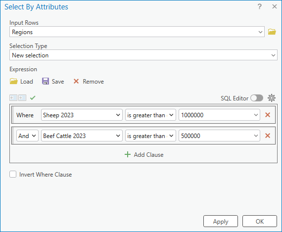

  1. Klicken Sie auf dem Menüband auf die Registerkarte Karte. Klicken Sie in der Gruppe Auswahl auf Nach Attributen auswählen .
    Daraufhin wird das Fenster Nach Attributen auswählen angezeigt. Der Parameter Eingabezeilen ist richtig auf Regions festgelegt. Der Parameter Auswahltyp ist ordnungsgemäß auf Neue Auswahl eingestellt.
    Hinweis:
    Der Einfachheit halber werden bestimmte Geoverarbeitungswerkzeuge in einem unverankerten Fenster angezeigt. Diese Werkzeuge können auch im Bereich Geoverarbeitung geöffnet werden. Im Bereich Geoverarbeitung ist das Werkzeug Layer nach Attributen auswählen benannt, es handelt sich aber um dasselbe Werkzeug.
  2. Klicken Sie im Klausel-Generator auf den Dropdown-Pfeil neben Where und dann auf Sheep  2023.
    Wenn Sie ein Feld auswählen, werden zwei weitere Textfelder angezeigt.
  3. Klicken Sie auf den Dropdown-Pfeil neben ist gleich, und klicken Sie auf ist größer als oder gleich. Klicken Sie in das leere Textfeld, und geben Sie 1000000 (1 Million) ein.
    Klausel im Fenster "Nach Attributen auswählen"
    Zeigen Sie mit der Maus auf einen Parameter, um den vollständigen Text als ScreenTip anzuzeigen.
    Mit dieser Klausel werden Regionen mit mindestens 1 Million Schafe ausgewählt.
  4. Klicken Sie auf Klausel hinzufügen , um eine zweite Klausel zu erstellen.
    Es wird eine zweite Klausel mit einem logischen Operator hinzugefügt, um die Klauseln zu verbinden. Standardmäßig wird der Operator And verwendet, was in diesem Fall gewünscht ist. Beide Klauseln müssen auf "True" gesetzt sein, damit eine Region ausgewählt werden kann.
  5. Klicken Sie in der zweiten Klausel auf den Dropdown-Pfeil, um ein Feld auszuwählen und dann auf Beef Cattle 2023. Klicken Sie auf den Dropdown-Pfeil neben ist gleich, und klicken Sie auf ist größer als oder gleich. Klicken Sie auf das leere Eingabefeld, und geben Sie 500000 (fünfhunderttausend) ein.
    Dialogfeld "Nach Attributen auswählen"
  6. Klicken Sie auf OK.

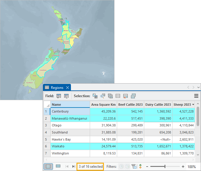

    Die Operation wird ausgeführt, und drei Regionen – Canterbury, Manawatū-Whanganui und Waikato – werden in der Tabelle und auf der Karte ausgewählt.
    Karte und Tabelle mit den ausgewählten Regionen

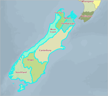

  1. Achten Sie darauf, dass Sie auf der Karte alle Regionen der Südinsel sehen können.
  2. Klicken Sie auf der Registerkarte Karte in der Gruppe Auswahl auf den Pfeil des Dropdown-Menüs Auswählen und auf Polygon .
  3. Zeichnen Sie auf der Karte ein Polygon, das alle Region auf der Südinsel, jedoch keine Regionen auf der Nordinsel einschließt oder schneidet. Klicken Sie, um mit der Zeichnung des Polygons zu beginnen, klicken Sie, um die Richtung zu ändern, und doppelklicken Sie, um es fertig zu stellen.
    Auf der Karte ausgewählte Regionen der Südinsel
    Auf der Karte sollten sieben Features ausgewählt sein. In der Statusleiste wird die Meldung Ausgewählte Features: 7 angezeigt. Wenn Sie nicht über die gleiche Anzahl verfügen, löschen Sie die Auswahl, und versuchen Sie es erneut. Die Region Nelson, die zwischen Tasman und Marlborough liegt, ist klein und leicht zu übersehen.

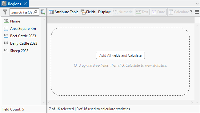

    Die Ansicht "Data Engineering" für den Layer "Regions" wird angezeigt. Er besteht aus den Bereichen "Felder" und "Statistik".

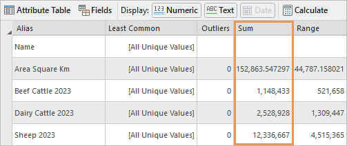

  7. Klicken Sie im Statistikbereich auf Alle Felder hinzufügen und berechnen.
    Die Felder aus der Tabelle "Regions" werden dem Bereich "Statistik" hinzugefügt und berechnet. In der Statusleiste können Sie sehen, dass die Statistiken auf den sieben ausgewählten Datensätzen basieren.
  8. Klicken Sie im Statistikbereich mit der rechten Maustaste auf die Spaltenüberschrift Alias, und klicken Sie dann auf Fixieren/Fixierung aufheben .
    Die Spalte "Alias" wird zur ersten Spalte in der Tabelle und bleibt beim Scrollen im Blickfeld.
  9. Scrollen Sie im Statisktikbereich nach rechts bis zur Spalte Sum.
    Statistikbereich mit den Gesamtwerten des Viehbestands auf der Südinsel
    In der Zeile "Sheep 2023" sehen Sie, dass es 12.336.667 Schafe gibt.

  12. Aktivieren Sie die Ansicht "Data Engineering". Klicken Sie oben in der Tabellensicht in der Werkzeugzeile auf Berechnen , um die Statistik zu aktualisieren.
    Die Gesamtzahl der Schafe auf der Nordinsel beträgt 12.001.999. Auf der Südinsel gibt es mehr Schafe, aber der Unterschied ist relativ gering.

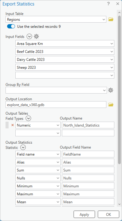

  1. Klicken Sie in der Ansicht "Data Engineering" in der Werkzeugzeile am oberen Rand der Ansicht auf Einstellungen des Fensters "Statistiken" und dann auf Statistik als Tabelle exportieren .
    Das Geoverarbeitungswerkzeug Statistik exportieren wird in einem unverankerten Fenster geöffnet. Dieses Werkzeug kann auch im Bereich Geoverarbeitung geöffnet werden. Dort ist es Feldstatistik in Tabelle benannt.
    Die meisten Parameter des Werkzeugs haben Standardeinstellungen. Unter der Eingabetabelle zeigt eine Umschaltfläche an, dass nur die neun ausgewählten Features verwendet werden. Das Ausgabeverzeichnis – explore_data_v360.gdb – ist standardmäßig die Standard-Geodatabase des Projekts.
  2. Zeigen Sie unter Eingabefelder auf das Feld Name, und klicken Sie auf Entfernen , um das Feld zu entfernen.
    Liste "Eingabefelder" mit Feld "Name"
    Es gibt keine brauchbaren Statistiken für das Feld Name.
  3. Klicken Sie unter Ausgabetabellen auf den Dropdown-Pfeil Feldtypen und dann auf Numerisch.
    Dropdown-Liste "Feldtypen" mit Option "Numerisch"
    Dadurch wird sichergestellt, dass alle Felder in der Ausgabetabelle als numerische Felder formatiert werden.
  4. Löschen Sie im Textfeld Ausgabename den Standardnamen, und geben Sie North_Island_Statistics ein.

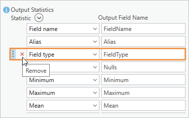

  5. Zeigen Sie unter Ausgabestatistik auf die Statistik Feldtyp. Klicken Sie auf Entfernen , um die Statistik aus der Tabelle zu entfernen.
    Liste der Ausgabestatistiken mit "Feldtyp"
  6. Entfernen Sie die folgenden Statistiken auf die gleiche Weise. Achten Sie darauf, dass Sie die Summenstatistik nicht entfernen.
    • Modus
    • Am seltensten
    • Ausreißer
    • Interquartil-Bereich
    • Erstes Quartil
    • Drittes Quartil
    • Variationskoeffizient
    • Schiefe
    • Kurtosis
    Tipp:
    Wenn Sie versehentlich eine Statistik entfernen, klicken Sie oben in der Liste der Ausgabestatistiken auf Viele hinzufügen . Markieren Sie im Dropdown-Fenster das Kästchen für die Statistik und klicken Sie auf Hinzufügen.
  7. Zeigen Sie auf die Summenstatistik. Klicken Sie auf die Schaltfläche mit der Kennung der Zeile , und ziehen Sie die Zeile an die Position unter die Statistik "Alias".
    Beim Ziehen der Zeile wird ihre aktuelle Position durch eine graue horizontale Linie dargestellt.
    Werkzeug "Statistik exportieren" mit abgeschlossenen Einstellungen
  8. Klicken Sie auf OK, um das Werkzeug auszuführen.

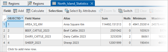

    Wenn das Werkzeug abgeschlossen ist, wird die Tabelle "North_Island_Statistics" dem Bereich Inhalt unter Standalone-Tabellen hinzugefügt. Eine Tabelle "South_Island_Statistics" ist bereits vorhanden.
  9. Klicken Sie im Bereich Inhalt unter Standalone-Tabellen mit der rechten Maustaste auf North_Island_Statistics, und klicken Sie auf Öffnen .
  10. Optional können Sie die Felder in der Tabelle "North_Island_Statistics" so formatieren, dass Tausendertrennzeichen und weniger Dezimalstellen angezeigt werden.
    1. Klicken Sie im Bereich Inhalt mit der rechten Maustaste auf North_Island_Statistics, zeigen Sie auf Datendesign, und wählen Sie Felder aus.
    2. Doppelklicken Sie in der Spalte Zahlenformat in die Zelle des Feldes Sum. Klicken Sie in der Zelle auf die angezeigte Schaltfläche Anzeigeformatierung für numerische und Datumsfeldtypen festlegen.
    3. Aktivieren Sie im Dialogfeld Zahlenformat das Kontrollkästchen Tausender-Trennzeichen anzeigen, und klicken Sie auf OK.
    4. Ändern Sie die Zahlenformatierung für die anderen Felder so, dass Tausendertrennzeichen angezeigt werden, und ändern Sie die Anzahl der Dezimalstellen in 2, je nach Bedarf.

  12. Klicken Sie bei Bedarf auf die Registerkarte Karte des Menübands. Klicken Sie in der Gruppe Auswahl auf Löschen .
  13. Klicken Sie in der Gruppe Navigieren auf Lesezeichen und dann auf New Zealand.

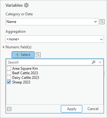

  4. Klicken Sie im Bereich Diagrammeigenschaften auf den Dropdown-Pfeil Aggregation und danach auf .
  5. Klicken Sie unter der Überschrift Numerische Felder auf Auswählen , und aktivieren Sie das Kontrollkästchen neben Sheep 2023.
    Registerkarte "Daten" im Bereich "Diagrammeigenschaften" mit "Sheep 2023" ausgewählt
  6. Klicken Sie auf Übernehmen.

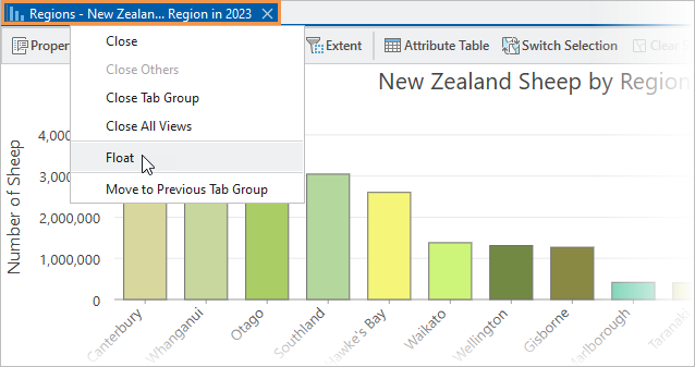

  12. Klicken Sie am oberen Rand des Bereichs Diagrammeigenschaften auf die Registerkarte Achsen. Ändern Sie unter X-Achse die Einstellung Zeichenbegrenzung für Beschriftungen zu 20, und drücken Sie die Eingabetaste.
  13. Klicken Sie in der Diagrammansicht mit der rechten Maustaste auf die Registerkarte "Ansicht" und klicken Sie anschließend auf Abdocken.
    Kontextmenü für die Registerkarte "Ansicht" des Diagramms mit der Option "Abdocken"
    Die Diagrammansicht wird vom Anwendungsfenster abgedockt.
  14. Ziehen Sie das Diagramm an eine geeignete Stelle. Ändern Sie seine Größe, indem Sie die Ecken oder Kanten ziehen.

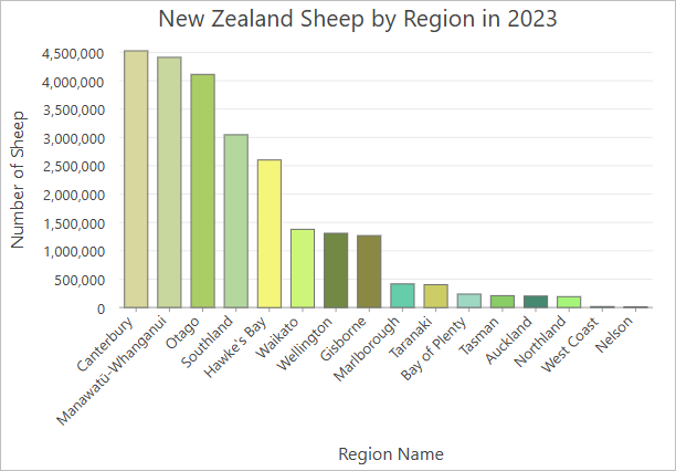

    Balkendiagramm
    Alle Regionen auf der X-Achse und die Datenwerte auf der Y-Achse sind beschriftet. Die Ausrichtung der Regionsbeschriftungen hängt von dem verfügbaren Platz ab. Sie ist wahrscheinlich diagonal, wie in der Abbildung oben, kann aber auch horizontal oder vertikal sein. Die Anzahl der angezeigten Datenwerte ist von der Höhe des Diagramms abhängig.

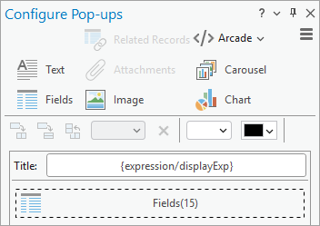

  1. Klicken Sie im Bereich Inhalt mit der rechten Maustaste auf den Layer Regions, und klicken Sie auf Pop-ups konfigurieren .
    Bereich "Pop-ups konfigurieren"
    Der Bereich Pop-ups konfigurieren wird angezeigt. Der Datenmanager enthält die folgenden Abschnitte:
    • Befehle zum Hinzufügen von Elementen zu einem Pop-up
    • Werkzeuge zum Anordnen von Elementen
    • Aktuelle Pop-up-Elemente (standardmäßig enthalten diese einen Titel und ein Element "Felder")
    • Schaltflächen zum Deaktivieren von Pop-ups, Hinzufügen von Ausdrücken, Formatieren von Feldern und Zurücksetzen der Konfiguration.

  3. Klicken Sie auf eine Region auf der Karte, um das zugehörige Pop-up zu öffnen.
    Der obere Teil des Pop-ups ist eine Strukturansicht, in der die identifizierten Features aufgelistet sind (in diesem Fall gibt es nur eines). Der untere Teil zeigt die aktuell konfigurierten Pop-up-Elemente an: den Titel – bestehend aus dem Layer-Namen, gefolgt vom Regionsnamen – und die fünf sichtbaren Felder der Attributtabelle.

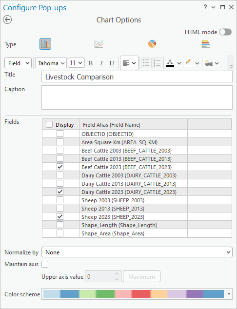

  5. Klicken Sie oben im Bereich Pop-ups konfigurieren auf Diagramm , um der Liste der Elemente ein Diagramm hinzuzufügen.
  6. Zeigen Sie mit der Maus auf das Element Diagramm, und klicken Sie auf Pop-up-Element bearbeiten .
    Diagrammelement mit Befehl "Bearbeiten"
    In dem Bereich werden Optionen zum Arbeiten mit Diagrammen angezeigt.
  7. Ändern Sie im Textfeld Titel den Standardtitel in Livestock Comparison.
  8. Löschen Sie im Eingabefeld Bildunterschrift die Standardbildunterschrift.
  9. Aktivieren Sie in der Liste Felder die Kästchen für die folgenden Felder:
    • Beef Cattle 2023
    • Dairy Cattle 2023
    • Sheep 2023
    Diagrammoptionen im Bereich "Pop-up konfigurieren"

  11. Klicken Sie oben im Bereich auf Bild , um der Liste der Elemente ein Bild hinzuzufügen.
  12. Zeigen Sie mit der Maus auf das Element Bild, und klicken Sie auf Pop-up-Element bearbeiten .
    In dem Bereich werden Optionen zum Arbeiten mit Bildern angezeigt.
  13. Löschen Sie im Feld Titel den Standardtitel.
  14. Löschen Sie im Feld Bildunterschrift die Standardbildunterschrift.
  15. Klicken Sie in das Eingabefeld Quell-URL. Klicken Sie oben im Bereich auf den Dropdown-Pfeil Feld und dann auf IMAGE URL .
    Bildoptionen im Bereich "Pop-up konfigurieren"
    Hinweis:
    Die Dropdown-Liste Feld zeigt den Aliasnamen, IMAGE_URL, und den Namen {IMAGE_URL} in geschweiften Klammern an. In diesem Fall sind der Alias und der Name identisch.
    Wenn Sie auf eine Region auf der Karte klicken, wird das verknüpfte Bild im entsprechenden Tabellendatensatz im Pop-up angezeigt. Da in jedem Datensatz ein anderer Link gespeichert ist, wird für jede Region ein anderes Bild angezeigt.

  17. Klicken Sie auf eine Region auf der Karte, um das zugehörige Pop-up anzuzeigen.
    Konfigurierte Pop-ups
  18. Klicken Sie auf einige andere Regionen, um deren Pop-ups anzuzeigen.
    Sie können mit der Maus auf die Datenbalken im Diagramm zeigen, um die genaue Anzahl von Rindern, Milchkühen und Schafen in jeder Region zu sehen. Sie können mit der Maus auch auf die Werte auf der X-Achse zeigen, um die vollständigen Feldnamen anzuzeigen.
