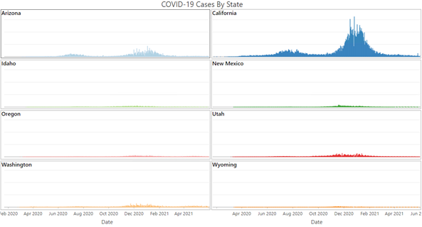

  • Gitter: Jede Reihe wird in einem separaten Mini-Diagramm dargestellt. Diese Option eignet sich am besten, um Muster und Trends ohne Überlappungen über Reihen hinweg zu vergleichen. Sie können das Layout mit der Eingabe Mini-Diagramme pro Zeile steuern und einzelne Diagramme erkunden, indem Sie das Kontrollkästchen Vorschau-Diagramm anzeigen aktivieren.
Beispiel für Rasterdiagramm

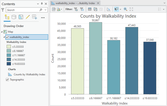

Abgleichen der Layer-Symbolisierung
Wenn für einen Layer die Symbolisierungsoption Abgestufte Farben oder Einzelwerte verwendet wird, können Sie die Option <Abgleichen der Layer-Symbolisierung> im Dropdown-Menü Kategorie oder Datum auswählen, sodass das Balkendiagramm verwendet wird, um die durch die Symbolisierungsklassen definierten Kategorien anzuzeigen. Farben und Beschriftungen aus Symbolisierungsklassen werden ebenfalls in den Balken angezeigt. In dieser Ansicht können Sie die Verteilung der Symbolisierungsklassen untersuchen und mit den Daten entsprechend den Symbolisierungsklassen interagieren (beispielsweise alle Features auswählen, die einer bestimmten Klasse angehören).
Balkendiagramm, das entsprechend der Layer-Symbolisierung konfiguriert ist

Wenn ein Balkendiagramm mit mehreren Reihen mit der Option Raster angezeigt wird, können die Achsengrenzen mit den folgenden Optionen konfiguriert werden:
  • Für die Y-Achse können die folgenden Optionen verwendet werden:
    • Festgelegt: Die globalen Minimal- und Maximalgrenzen werden auf alle Mini-Diagramme angewendet.
    • Adaptiv: Die lokalen Minimal- und Maximalgrenzen werden für jedes Mini-Diagramm angepasst.
  • Für die X-Achse können die folgenden Optionen verwendet werden:
    • Festgelegt: Jedes Mini-Diagramm enthält alle Kategorien, die im Feld Category or Date vorhanden sind, unabhängig davon, ob die Reihe Datensätze für diese Kategorie enthält.
    • Adaptiv: Ermöglicht die Anpassung der X-Achse für jedes Mini-Diagramm, sodass nur die Kategorien angezeigt werden, die Daten enthalten.

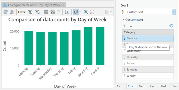

Sortieren
Balkendiagramme werden automatisch alphabetisch nach ihren Kategorien (X-Achse aufsteigend) sortiert. Dies lässt sich mit den Optionen zum Sortieren im Bereich Diagrammeigenschaften ändern. Für Balkendiagramme sind die folgenden Sortieroptionen verfügbar:
  • X-Achse aufsteigend: Kategorien werden alphabetisch von links nach rechts angeordnet.
  • X-Achse absteigend: Kategorien werden in umgekehrter alphabetischer Reihenfolge angeordnet.
  • Y-Achse aufsteigend: Kategorien werden aufsteigend nach Wert (Balkenhöhe) angeordnet.
  • Y-Achse absteigend: Kategorien werden absteigend nach Wert (Balkenhöhe) angeordnet.
  • Benutzerdefiniert: Kategorien können manuell in der Tabelle "Benutzerdefinierte Sortierung" angeordnet werden. Die folgende Abbildung zeigt beispielsweise eine benutzerdefinierte Sortierung der Wochentage in ihrer natürlichen Reihenfolge:
    Bedienoberfläche für die benutzerdefinierte Sortierung von Balkendiagrammen

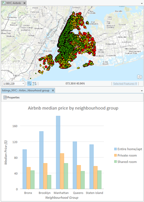

Erstellen Sie mit den folgenden Einstellungen ein Balkendiagramm, um die durchschnittlichen Mietpreise für Ferienunterkünfte in New York City nach Unterkunftstyp zu vergleichen:
  • Kategorie oder Datum: Neighborhood
  • Aggregation: Median
  • Numerisches Feld: Price
  • Unterteilen nach: Room type
Balkendiagramm zum Vergleich von Airbnb-Preisen in Nachbarschaften von New York City nach Unterkunftstyp
