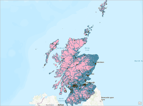

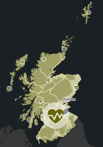

    Es wird eine Karte von Schottland geöffnet, auf der medizinische Einrichtungen, Straßen und Städte angezeigt werden. Die Karte ist nicht wirklich aufschlussreich. Die Symbolfarben sind willkürlich ausgewählt worden, die Straßen sind dicht angeordnet und einige Layer-Namen sind nicht besonders aussagekräftig.
    Karte von Schottland mit Straßen und medizinischen Einrichtungen

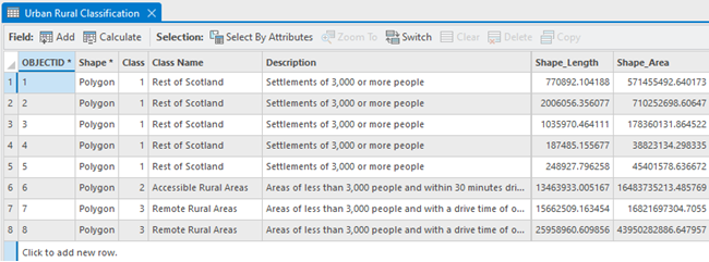

  3. Klicken Sie im Bereich Inhalt mit der rechten Maustaste auf den Layer Urban Rural Classification, und klicken Sie dann auf Attributtabelle .
    Attributtabelle des Layers "Urban Rural Classification"
    Der Layer weist drei Gebietsklassifizierungen auf. Die Werte im Feld Class entsprechen eindeutigen Klassennamen und Beschreibungen. Die Menschen leben in zugänglichen ländlichen Gebieten, entlegenen ländlichen Gebieten oder im übrigen Schottland (Siedlungen mit mindestens 3.000 Einwohnern).
    Tipp:
    Ziehen Sie zum Verbreitern eines Feldes an der vertikalen Trennlinie zwischen den Feldnamen.

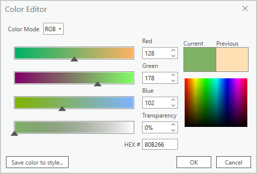

  14. Klicken Sie auf der Registerkarte Eigenschaften auf der Registerkarte Symbol auf die Schaltfläche Farbe und dann auf Farbeigenschaften.
    Das Dialogfeld Farb-Editor wird angezeigt.
  15. Klicken Sie im Dialogfeld Farb-Editor auf den Dropdown-Pfeil für Farbmodus und dann auf RGB. Legen Sie die Werte wie unten angegeben fest, und drücken Sie nach jeder Änderung die Eingabetaste.
    • Rot: 128
    • Grün: 178
    • Blau: 102
    Farb-Editor mit angewendeten Einstellungen

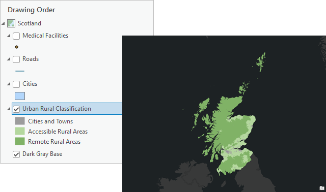

  20. Klicken Sie im Bereich Inhalt unter "Urban Rural Classification" auf die Überschrift Klasse, und klicken Sie dann erneut darauf, damit sie bearbeitet werden kann. Drücken Sie die Taste Entf und anschließend die Eingabetaste.
    Der Bereich "Inhalt" und die Karte mit dem Layer "Urban Rural Classification"

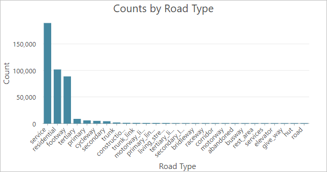

  3. Klicken Sie in der Tabelle mit der rechten Maustaste auf die Feldüberschrift Straßentyp, und klicken Sie dann auf Statistiken visualisieren .
    Balkendiagramm mit der Anzahl der Straßen nach Typ
    Es wird ein Balkendiagramm mit der Anzahl der Straßen jedes Straßentyps angezeigt. Der Großteil der Straßen sind Anliegerstraßen, Wohnstraßen oder Fußwege. Diese kleinen Straßen benötigen Sie auf der Karte nicht. In Ihrer Definitionsabfrage berücksichtigen Sie fünf wichtige Straßentypen – Autobahnen, Fernstraßen, Hauptstraßen, Nebenstraßen und Verbindungsstraßen. Der Rest wird ausgeschlossen.

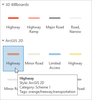

Symbolisieren des Layers "Roads"
Sie wählen für die in der Definitionsabfrage enthaltenen fünf Straßentypen eindeutige Symbole aus. Sie legen die Darstellungsreihenfolge für die Features so fest, dass Hauptstraßen über Nebenstraßen angezeigt werden. Schließlich legen Sie Sichtbarkeitsbereiche für die Straßensymbolklassen fest, damit die kleineren Straßen nur bei größeren Kartenmaßstäben angezeigt werden.
  1. Klicken Sie im Bereich Inhalt mit der rechten Maustaste auf den Layer Roads, und klicken Sie dann auf Symbolisierung . Klicken Sie im Bereich Symbolisierung auf der Registerkarte Primäre Symbolisierung auf den Dropdown-Pfeil Primäre Symbolisierung und dann auf Einzelwerte .
  2. Vergewissern Sie sich, die die Dropdown-Liste Feld 1 auf Road Type festgelegt ist. Klicken Sie ggf. auf den Dropdown-Pfeil, und wählen Sie diesen Wert aus.
    Sie symbolisieren den Layer mit den Attributen im Feld "Road Type". Bei den verfügbaren Attributen handelt es sich um die Attribute, die Sie in der Definitionsabfrage angegeben haben.
  3. Klicken Sie auf der Registerkarte Klassen auf Alle Werte hinzufügen .
  4. Klicken Sie hierzu auf Mehr, und deaktivieren Sie das Kontrollkästchen Alle anderen Werte einschließen.

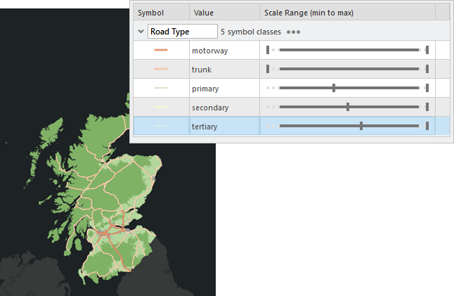

  5. Klicken Sie in der Werteliste in die Zeile mit dem Wert trunk, um Fernstraßen auszuwählen, aber klicken Sie nicht auf das eigentliche Symbol für Fernstraßen. Klicken Sie auf Ausgewählte Werte nach oben verschieben , bis sich die Zeile direkt unterhalb der Zeile motorway befindet.
    Registerkarte "Klassen" mit den nach Wichtigkeit sortierten Straßentypen
    Ihre Symbolfarben können von den Farben in der Abbildung abweichen.
    Die fünf Straßensymbolklassen sind jetzt nach Wichtigkeit sortiert. Diese Reihenfolge wird im Bereich Inhalt, aber nicht in der Anzeige der Features auf der Karte widergespiegelt.
  6. Klicken Sie im Bereich Inhalt – nicht im Bereich Symbolisierung – unter dem Layer Roads auf das Symbol für motorway.
    Im Bereich Symbolisierung werden Formatierungsoptionen für Liniensymbole angezeigt.
  7. Klicken Sie oben im Bereich ggf. auf die Registerkarte Galerie. Geben Sie im Suchfeld Autobahn ein, und drücken Sie die Eingabetaste.
  8. Bewegen Sie den Mauszeiger in den Suchergebnissen unter ArcGIS 2D über das erste Autobahnsymbol. (Die Kategorie ist "Schema 1".) Klicken Sie auf das Symbol.
    Symbolgalerie mit dem ausgewählten Autobahnsymbol und dem zugehörigen ScreenTip
    Hinweis:
    Die Anzahl der Ergebnisse ist möglicherweise geringer, wenn die semantische Suche nicht aktiviert ist.
  9. Klicken Sie oben im Bereich auf die Registerkarte Eigenschaften. Legen Sie den Wert für Linienbreite auf 2 Pkt fest, und drücken Sie die Eingabetaste. Klicken Sie auf Übernehmen.
  10. Klicken Sie im Bereich Inhalt der Reihe nach auf die anderen Symbole unter Road Type, und ändern Sie deren Werte im Bereich Symbolisierung. Richten Sie sich dabei nach der unten stehenden Tabelle.

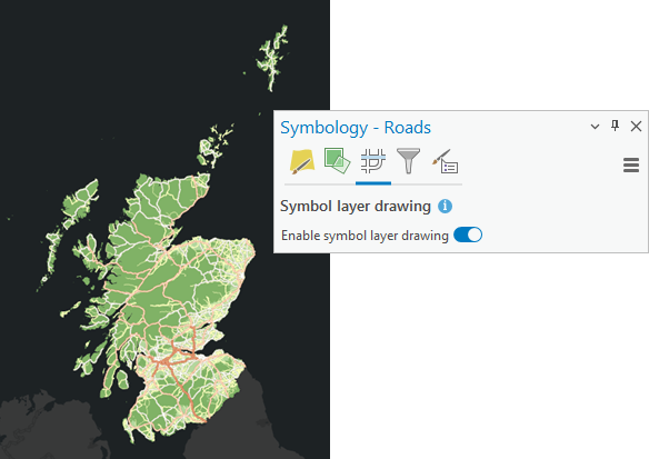

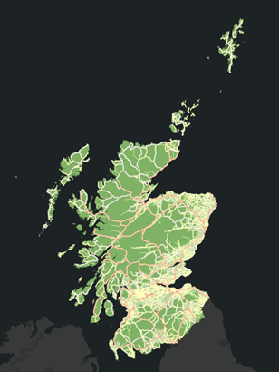

Karte mit den auf die Straßen angewendeten Symbolisierungsänderungen
Die Straßen werden nicht in der Reihenfolge ihrer Symbolklassen angezeigt. Andernfalls würden sich die Autobahnen oberhalb der anderen Straßen befinden. Standardmäßig werden die Features in einem Layer in ihrer Reihenfolge in der Datenbank (d. h. in der Reihenfolge ihrer Objekt-ID-Werte in der Attributtabelle) angezeigt. Sie setzen dieses Verhalten außer Kraft, indem Sie die Symbol-Layer-Darstellung aktivieren.
  1. Klicken Sie im Bereich Symbolisierung auf Zur Seite "Primäre Symbolisierung" zurückkehren . Klicken Sie oben im Bereich auf die Registerkarte Symbol-Layer-Darstellung und dann auf Symbol-Layer-Darstellung aktivieren.
    Bereich "Symbolisierung" mit der aktivierten Symbol-Layer-Darstellung und der aktualisierten Karte
    Die Straßen-Features werden jetzt in der Reihenfolge angezeigt, die ihrer Position im Bereich Inhalt entspricht. Autobahnen werden oben dargestellt, Landstraßen unter den Autobahnen etc.
    Als Nächstes legen Sie Maßstabsbereiche für die Symbolklassen fest, damit die Straßen bei den entsprechenden Kartenmaßstäben angezeigt werden.
  2. Klicken Sie oben im Bereich Symbolisierung auf die Registerkarte Primäre Symbolisierung . Klicken Sie in der unteren Hälfte des Bereichs auf die Registerkarte Maßstäbe.
    Standardmäßig wird jeder Straßentyp bei allen Kartenmaßstäben angezeigt. Eventuell müssen Sie den Bereich Symbolisierung verbreitern, um die vollständige Maßstabsbereichseinstellung zu sehen.
  3. Legen Sie in der Spalte Maßstabsbereich (Min. bis Max.) die Schiebereglerpositionen wie folgt fest:
    • Ziehen Sie in der Zeile mit dem Straßentyp primary den linken Schieberegler auf 1:500.000, um die Anzeige von Hauptstraßen festzulegen.
    • Ziehen Sie in der Zeile mit dem Straßentyp secondary den linken Schieberegler auf 1:100.000, um die Anzeige von Nebenstraßen festzulegen.
    • Ziehen Sie in der Zeile mit dem Straßentyp tertiary den linken Schieberegler auf 1:50.000, um die Anzeige von Verbindungsstraßen festzulegen.
    Auf der Karte und im Bereich Inhalt werden nur Autobahnen und Fernstraßen angezeigt. Die anderen Straßen werden erst angezeigt, wenn die Karte auf größere Maßstäbe vergrößert wird.
    Maßstabsbereichseinstellungen für Symbolklassen und aktualisierte Karte

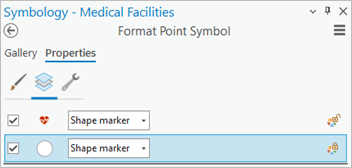

  4. Klicken Sie auf die Registerkarte Eigenschaften und dann auf die darunter liegende Registerkarte Layer .
    Symbole können aus einem oder mehreren Symbol-Layern bestehen. Das Krankenhaussymbol besteht aus zwei Symbol-Layern – einem roten Herz auf einem weißen Kreis. Die Symbol-Layer können einzeln modifiziert werden.
  5. Kicken Sie auf den weißen Kreis, um diesen Symbol-Layer auszuwählen.
    Registerkarte "Layer" im Bereich "Symbolisierung" mit Symbol-Layern für das Krankenhaussymbol
  6. Blenden Sie gegebenenfalls unter den Symbol-Layern den Abschnitt Darstellung ein. Klicken Sie auf die Schaltfläche Farbe und dann auf Farbeigenschaften.
  7. Ändern Sie im Dialogfeld Farb-Editor die Einstellung für Transparenz auf 50 %, und drücken Sie die Eingabetaste. Klicken Sie im Farb-Editor auf OK und im Bereich Symbolisierung auf Übernehmen.
    Die weißen Kreise sind jetzt teilweise transparent.

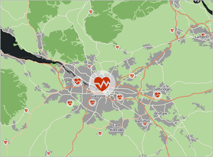

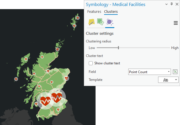

    Auf der Karte werden jetzt Cluster der medizinischen Einrichtungen durch proportional angepasste Symbole dargestellt. Die Cluster werden beim Vergrößern und Verkleinern der Karte dynamisch aktualisiert.
  9. Klicken Sie oben im Bereich Symbolisierung auf die Registerkarte Cluster und dann auf die darunter liegende Registerkarte Cluster-Einstellungen .
  10. Experimentieren Sie ein wenig, indem Sie den Schieberegler Cluster-Bildungsradius an verschiedene Positionen schieben.
    Je größer der Cluster-Bildungsradius wird, desto mehr Symbole werden in weniger Clustern zusammengefasst.
  11. Schieben Sie den Schieberegler an eine Position, die etwa ein Drittel vom unteren Ende entfernt ist.
  12. Deaktivieren Sie das Kontrollkästchen Cluster-Text anzeigen, um die Anzahl der medizinischen Einrichtungen von den Cluster-Symbolen zu entfernen.
    Die Karte mit Cluster-Symbolen neben dem Bereich "Symbolisierung" mit der Einstellung "Cluster-Bildungsradius"
    Je nachdem, wohin Sie den Schieberegler für den Cluster-Bildungsradius gesetzt haben, sehen die Ergebnisse u. U. unterschiedlich aus.
  13. Vergrößern und verkleinern Sie die Kartenansicht, um zu sehen, wie sich die Anzahl und die Größe der Cluster ändern.

  2. Klicken Sie mit der rechten Maustaste auf den Layer Cities, und klicken Sie dann auf Attributtabelle .
  3. Klicken Sie mit der rechten Maustaste auf das Feld Population 2015, und klicken Sie dann auf Absteigend sortieren .
    Fünf von dreizehn Städten haben mehr als 100.000 Einwohner. Sie verwenden diese Zahl, um getrennte Beschriftungsklassen für Groß- und Kleinstädte zu definieren.

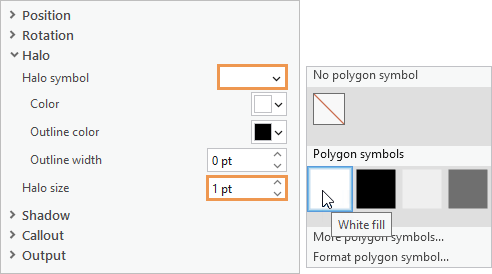

  10. Klicken Sie oben im Bereich Beschriftungsklasse auf die Registerkarte Symbol, und stellen Sie sicher, dass die darunter liegende Registerkarte Allgemein ausgewählt ist.
    Sie fügen ein Halo hinzu, damit sich die Beschriftungen von verschiedenen Kartenbereichen abheben. Ein Halo ist eine Hintergrund-Füllfarbe, die den Beschriftungstext von Karten-Features trennt.
  11. Scrollen Sie gegebenenfalls im Bereich Beschriftungsklasse nach unten, und blenden Sie Halo ein. Klicken Sie auf den Dropdown-Pfeil für Halo-Symbol. Klicken Sie unter Polygonsymbole auf Weiße Füllung. Vergewissern Sie sich, dass die Halo-Größe auf 1 Pkt. festgelegt ist.
    Auf "Weiße Füllung" festgelegte Option "Halo-Symbol"
  12. Klicken Sie auf Übernehmen.

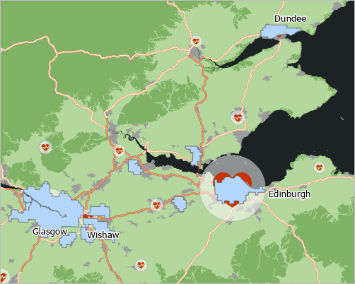

    Auf der Karte werden die doppelten Beschriftungen für Glasgow und Wishaw nicht mehr angezeigt.
  19. Klicken Sie auf dem Menüband auf der Registerkarte Beschriftung in der Gruppe Sichtbarkeitsbereich auf den Dropdown-Pfeil für Minimaler Maßstab und dann auf 1:500.000.
    Beschriftungen für Großstädte werden bei allen Maßstäben angezeigt. Beschriftungen für Kleinstädte werden erst ab einem Maßstab von 1:500.000 angezeigt.
  20. Klicken Sie unten in der Kartenansicht auf den Dropdown-Pfeil für den Kartenmaßstab und dann auf 1:1.000.000.
    Karte mit Beschriftungen für Großstädte
    In diesem Maßstab werden nur Beschriftungen für Großstädte angezeigt.

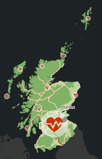

  2. Klicken Sie auf dem Menüband auf die Registerkarte Karte. Klicken Sie in der Gruppe Navigieren auf Lesezeichen . Klicken Sie auf das Lesezeichen Glasgow, um die Karte im mittleren Maßstab anzuzeigen.
    Auf das Lesezeichen "Glasgow" gezoomte Karte
    Der maximale Cluster-Wert für die medizinischen Einrichtungen im Bereich Inhalt hat sich verringert. Der Straßentyp "Hauptstraße" wird auf der Karte und als Symbolklasse im Bereich Inhalt angezeigt.
  3. Navigieren Sie zum Lesezeichen River Clyde.
    Nun sollten die Nebenstraßen auf der Karte dargestellt werden. Vergrößern Sie die Ansicht ggf. auf 1:50.000 oder mehr, um die Verbindungsstraßen anzuzeigen. Bei diesem Maßstab stellen die meisten Symbole für medizinische Einrichtungen nicht Cluster, sondern einzelne Positionen dar.
  4. Schwenken und zoomen Sie die Karte, um verschiedene Bereiche in unterschiedlichen Maßstäben zu erkunden. Gehen Sie abschließend zum Lesezeichen Volle Ausdehnung.

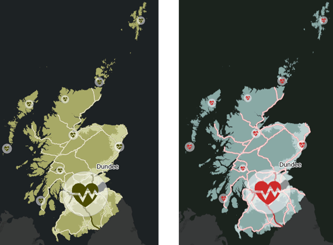

Etwa 8 Prozent der Männer und 0,5 Prozent der Frauen haben eine eingeschränkte Farbwahrnehmung. Sie prüfen die Karte auf Barrierefreiheit für Menschen, die an drei der vier Hauptformen von eingeschränkter Farbwahrnehmung leiden. Der Simulator von Farbsinnstörungen simuliert die Ansicht für Personen mit Grün-, Rot- und Blaublindheit sowie vollständiger Farbfehlsichtigkeit.
  1. Klicken Sie auf dem Menüband auf die Registerkarte Ansicht. Klicken Sie in der Gruppe Barrierefreiheit auf den Dropdown-Pfeil Farbsinn-Simulator und dann auf Deuteranopie .
    Karte zur Simulation von Deuteranopie
    Deuteranopie (Grünblindheit) ist die am weitesten verbreitete Form der Farbenfehlsichtigkeit. Betroffene Personen haben Schwierigkeiten, zwischen grünen, roten und gelben Farbtönen zu unterscheiden. Diese Farbtöne bereiten auch Personen mit Protanopie (Rotblindheit) Schwierigkeiten. Es ist wichtig, dass Kartensymbole in diesen unterschiedlichen Farbumgebungen voneinander unterschieden werden können.
  2. Klicken Sie auf dem Menüband auf die Registerkarte Karte, und navigieren Sie zum Lesezeichen Glasgow.
    Der Layer "Urban Rural Classification" kann noch von einer Person mit Deuteranopie interpretiert werden. Die Farbe des Symbols für die medizinischen Einrichtungen ist wegen der mangelnden Unterscheidbarkeit von Rot- und Grüntönen schlechter zu erkennen, aber das Symbol sticht durch seine Form hervor. Das Hauptproblem in Sachen Barrierefreiheit ist das Autobahnsymbol.
    Die Fern-, Haupt-, Neben- und Verbindungsstraßen weisen einen ausreichenden Kontrast zum Hintergrund auf.
  4. Navigieren Sie zum Lesezeichen Volle Ausdehnung.
  5. Klicken Sie im Bereich Inhalt unter Roads mit der rechten Maustaste auf das Symbol motorway, um die Farbpalette zu öffnen, und klicken Sie auf Cherry Cola.
    Farbpalette mit "Cherry Cola" (Zeile 5, Spalte 3)
    Autobahnen können jetzt auf der Karte besser unterschieden werden.
  6. Klicken Sie auf dem Menüband auf die Registerkarte Ansicht. Klicken Sie auf den Dropdown-Pfeil Farbsinn-Simulator und dann auf Protanopie Protanopie (Rotblindheit) und Tritanopie Tritanopie (Blaublindheit).
    Karten mit dem auf die Optionen "Protanopie" (links) und "Tritanopie" (rechts) festgelegten Simulator von Farbsinnstörungen
    Die Karte kann nun von Menschen interpretiert werden, die unter den am weitesten verbreiteten Formen von Farbenfehlsichtigkeit leiden.
    Hinweis:
    Wenn Sie auf Farbsinn-Simulator und dann auf Farbsinnstörung klicken, können Sie eine vollständige Farbfehlsichtigkeit simulieren und die Karte in Graustufen anzeigen. Die vollständige Farbsinnstörung ist im Vergleich zu anderen Farbsinnstörungen sehr selten.
  7. Klicken Sie auf den oberen Teil der Schaltfläche Farbsinn-Simulator, um die Auswahl der Schaltfläche aufzuheben.
    Die Karte wird ohne simulierte Farbsinnstörungen angezeigt.
    Karte mit deaktivierter Simulation von Farbsinnstörungen
