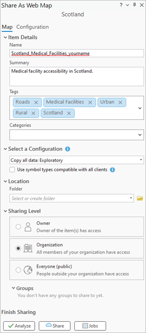

  1. Klicken Sie auf dem Menüband auf die Registerkarte Freigeben. Klicken Sie in der Gruppe Freigeben als auf Webkarte .
    Der Bereich Als Webkarte freigeben wird angezeigt. Am oberen Rand des Bereichs ist die Registerkarte Karte ausgewählt.
  2. Ersetzen Sie im Textfeld Name den Standardnamen durch Scotland_Medical_Facilities gefolgt von einem Unterstrich und Ihrem Namen oder Ihren Initialen.
    Hinweis:
    Wenn Sie eine Webkarte freigeben, wird ein Web-Layer mit dem gleichen Namen wie die Karte erstellt. Web-Layer in Ihrer ArcGIS-Organisation müssen eindeutige Namen haben. Wenn Sie also der Karte einen eindeutigen Namen geben, verhindern Sie mögliche Konflikte bei Layer-Namen. (Webkarten benötigen nur eindeutige Namen, wenn sie im gleichen Ordner gespeichert werden.)
    In die Felder Zusammenfassung und Beschreibung werden Informationen aus den Metadaten der Karte eingetragen.
  3. Klicken Sie unter Konfiguration auswählen ggf. auf den Dropdown-Pfeil und dann auf Alle Daten kopieren: Analyse.
    Wenn das aktive Portal ArcGIS Online ist, ist dies die Standardkonfiguration. Wenn das aktive Portal ArcGIS Enterprise ist, müssen Sie diese Konfiguration auswählen. Weitere Informationen zu den Konfigurationsoptionen finden Sie unter Freigeben einer Webkarte.
    Hinweis:
    Mit dem Kontrollkästchen Symboltypen verwenden, die mit allen Clients kompatibel sind werden ArcGIS Pro-Symbole in Websymbole konvertiert, die von allen Anwendungen, einschließlich älterer Clients wie Map Viewer Classic, gerendert werden können. Dadurch wird die Symbolisierung möglicherweise heruntergestuft. Sie arbeiten mit der Webkarte in Map Viewer, der Unterstützung für ArcGIS Pro-Symbole bietet. Daher lassen Sie das Kontrollkästchen deaktiviert.
  4. Übernehmen Sie für Speicherort die Standardeinstellung (leer).
    Wenn kein Ordner angegeben wird, wird die Karte auf der Stammverzeichnisebene des Portalinhalts freigegeben.
  5. Klicken Sie unter Freigabeebene auf Eigene Organisation.
    Bereich "Als Webkarte freigeben"
    Wenn die Karte freigegeben wurde, kann sie von allen Benutzern Ihrer Organisation in Map Viewer, ArcGIS Pro und anderen ArcGIS-Apps geöffnet werden.
    Hinweis:
    Wenn die Rechtschreibprüfung aktiviert ist, werden nicht erkannte Wörter, z. B. der Name der Karte, mit einer Wellenlinie markiert. Weitere Informationen finden Sie unter Festlegen von Überprüfungsoptionen.

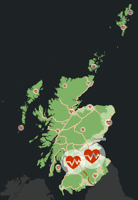

    Webkarte "Scotland Medical Facilities"
    Die Legende der Karte wird angezeigt.
  3. Schwenken und zoomen Sie, um auf der Karte zu navigieren.

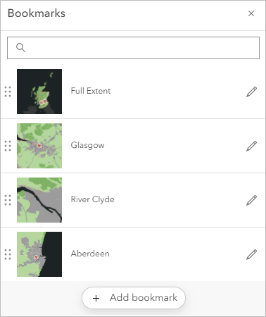

  4. Klicken Sie auf der (dunklen) Werkzeugleiste Inhalt auf Lesezeichen . Klicken Sie auf jedes einzelne Lesezeichen, um darauf zu zoomen.
    Sie fügen der Karte ein weiteres Lesezeichen hinzu.
  5. Klicken Sie auf der Karte auf Suchen . Geben Sie in das Suchfeld den Begriff Aberdeen ein, und drücken Sie die Eingabetaste.
    Die Kartenansicht wird auf die Position vergrößert.
    Auf Aberdeen gezoomte Karte
  6. Klicken Sie im Bereich Lesezeichen auf Lesezeichen hinzufügen. Geben Sie im Feld Titel den Text Aberdeen ein, und klicken Sie auf Hinzufügen.
    Der Bereich "Lesezeichen" mit vier Lesezeichen

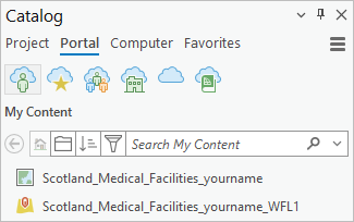

  1. Klicken Sie im Bereich Katalog eines geöffneten ArcGIS Pro-Projekts auf die Registerkarte Portal. Stellen Sie sicher, dass unter Portal die Registerkarte Eigene Inhalte geöffnet ist.
    Im Bereich "Katalog" angezeigte Webkarte
    Die Webkarte und der Web-Feature-Layer werden oben in der Inhaltsliste angezeigt (gegebenenfalls unter erstellten Ordnern). Werden sie nicht angezeigt, klicken Sie auf die Schaltfläche Menü und dann auf Aktualisieren .

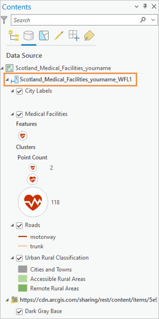

  5. Klicken Sie im Bereich Inhalt auf Nach Datenquelle auflisten .
    Nach Datenquelle aufgelistete Inhalte
    Die Quelle der Karten-Layer (mit Ausnahme der Grundkarte) ist der Web-Feature-Layer aus Ihrem Portal.

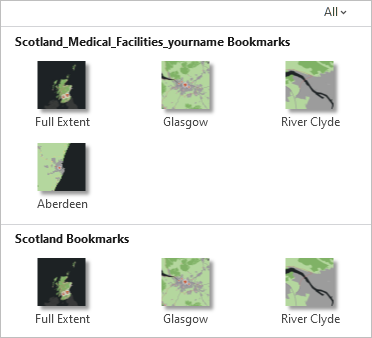

  7. Klicken Sie auf dem Menüband auf die Registerkarte Karte. Klicken Sie in der Gruppe Navigieren auf Lesezeichen.
    Lesezeichenliste
    Lesezeichen werden von beiden Karten im Projekt angezeigt.
  8. Klicken Sie in der Liste mit Lesezeichen unter Scotland_Medical_Facilities_yourname Bookmarks auf Aberdeen.
    Die Kartenansicht wird auf die als Lesezeichen gespeicherte Position vergrößert.

  4. Überprüfen Sie unten im Bereich unter Freigabeebene, ob die Karte weiterhin für Ihre Organisation freigegeben ist.
  5. Klicken Sie unter Speichervorgang wird abgeschlossen auf Analysieren.
    Wie zuvor können Sie die Warnung zur Visualisierung der Cluster-Bildung ignorieren.
  6. Klicken Sie auf Speichern.

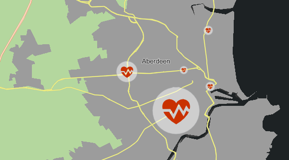

  8. Klicken Sie auf der Elementseite der Webkarte auf In Map Viewer öffnen.
    Karte mit aktualisierter Symbolisierung für Hauptstraßen in der Nähe von Aberdeen
    Die Webkarte wird mit der Layer-Symbolisierung und der Kartenausdehnung dargestellt, die Sie in ArcGIS Pro gespeichert haben.
    Hinweis:
    Das Symbol für Hauptstraßen wurde nur in der Webkarte geändert. Der Web-Feature-Layer "Scotland_Medical_Facilities_yourname_WFL1" selbst wird nicht geändert. Wenn Sie oder ein Kollege den Web-Feature-Layer zu einer neuen Karte in Map Viewer oder in ArcGIS Pro hinzufügen, weisen Hauptstraßen das ursprüngliche hellgraue Symbol auf. Um den Web-Feature-Layer zu ändern, können Sie ihn überschreiben.

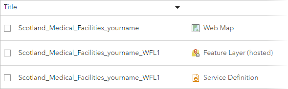

  9. Klicken Sie ganz oben auf der Seite auf die Menüschaltfläche und dann auf Inhalt.
    In der Inhaltsliste wird neben der Webkarte die archivierte Webkarte angezeigt. Dem Titel der archivierten Karte wird ein Datums-/Zeitstempel angehängt, und die Karte wird für den Kartenbesitzer freigegeben.
