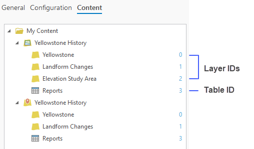

  1. Klicken Sie im Bereich Als Web-Layer freigeben auf die Registerkarte Inhalt.
    Die neuen Web-Layer und Sublayer mit zugewiesenen IDs werden im Bereich angezeigt. Überprüfen Sie die ID für jeden Sublayer.
    Liste mit neuen Web-Layern und Sublayern mit zugewiesenen Layer- und Tabellen-IDs
    In diesem Beispiel wird ein Kartenbild-Layer für einen verknüpften Web-Feature-Layer freigegeben. Layer- und Tabellen-IDs werden den Sublayern zugewiesen.

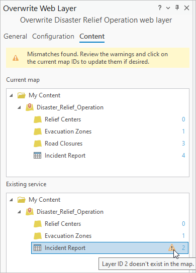

  1. Klicken Sie im Bereich Web-Layer überschreiben unter Freigabe abschließen auf Vergleichen , um Abweichungen zwischen den IDs in der aktuellen Karte und dem vorhandenen Web-Layer, den Sie überschreiben, zu überprüfen.
    Hinweis:
    Wenn die Schaltfläche Vergleichen deaktiviert ist, vergewissern Sie sich, dass die Option Zuweisung eindeutiger numerischer IDs für die Freigabe von Web-Layern zulassen im Dialogfeld Karteneigenschaften aktiviert ist.
    Unter Inhalt wird eine Warnung angezeigt, wenn Abweichungen gefunden werden, wie z. B. nicht übereinstimmende ID-Paare und Layer-Namen zwischen der Karte und dem vorhandenen Web-Layer. Sie können mit der Maus auf das Warnsymbol neben einer ID zeigen, um Informationen zur Warnung anzuzeigen. Mögliche Warnungen werden in der folgenden Tabelle beschrieben:
    Warnung
    Erläuterung
    Vorgeschlagene Lösungen
    Die Layer-ID ist nicht in der Karte vorhanden.
    Ein Layer mit der ID des vorhandenen Service-Sublayers wurde in der aktuellen Karte nicht gefunden.
    Stellen Sie sicher, dass der Layer in der aktuellen Karte vorhanden ist, und ändern Sie die ihm zugewiesene ID so, dass sie der vorhandenen Service-Sublayer-ID entspricht.
    Layer-Name für ID wurde geändert.
    Ein Layer in der aktuellen Karte weist die gleiche ID auf wie ein vorhandener Service-Sublayer, hat jedoch einen anderen Namen.
    Ändern Sie den Namen des Layers so, dass er mit dem Namen des vorhandenen Service-Sublayers übereinstimmt. Oder weisen Sie stattdessen eine eindeutige ID zu, wenn ein anderer Layer in der Karte die gleiche ID besitzt.
    Neuer Web-Layer mit Sublayer-IDs verglichen mit den IDs des vorhandenen Service-Sublayers.
    In diesem Beispiel wird eine Warnung angezeigt, da die Tabelle im vorhandenen Service die ID 2 aufweist, die Standalone-Tabelle in der Karte jedoch die ID 4 hat.
    Sie können bei Bedarf die Abweichungen beheben, indem Sie die zugewiesenen IDs oder Layer-Namen in der aktuellen Karte ändern.
