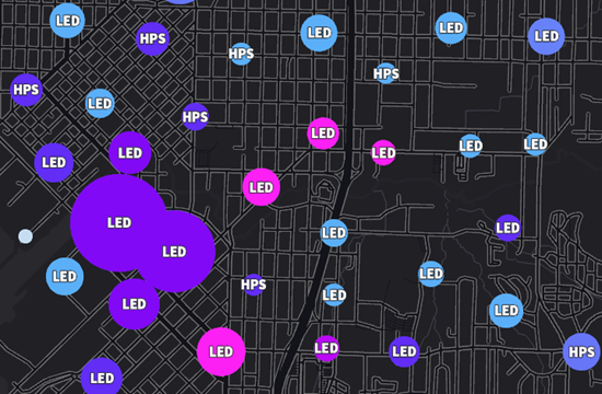

Beispiel für einen geclusterten Feature-Layer mit drei Variablen
In diesem geclusterten Feature-Layer werden beispielsweise drei Variablen angezeigt: die Feature-Anzahl (Größe), die maximale Wattleistung (Farbe) und der häufigste Leuchtentyp (Text).

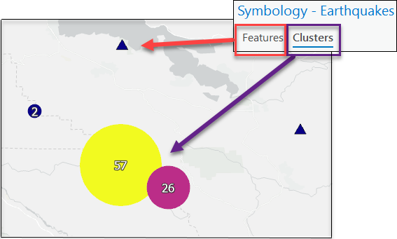

Symbolisierung geclusterter Feature-Layer
Geclusterte Feature-Layer werden auf zwei Arten symbolisiert. Es gibt eine Symbolisierung für die Cluster und eine Symbolisierung für die einzelnen, ungeclusterten Features. Verwenden Sie die Registerkarten Cluster bzw. Features im Bereich Symbolisierung, um das jeweilige Aussehen anzupassen.

  3. Im Bereich Symbolisierung sind zwei Unterregisterkarten verfügbar:
    • Features: Symbolisierung der einzelnen Punkt-Features. Punkt-Features werden dargestellt, wenn die Entfernung von einem Cluster zu groß ist oder der Kartenmaßstab den Maßstabsschwellenwert überschreitet.
    • Cluster: Symbolisierung der Cluster. Cluster werden dargestellt, wenn mindestens zwei Punkt-Features innerhalb des Radius eines Clusters liegen und der Kartenmaßstab unter dem Maßstabsschwellenwert liegt.
