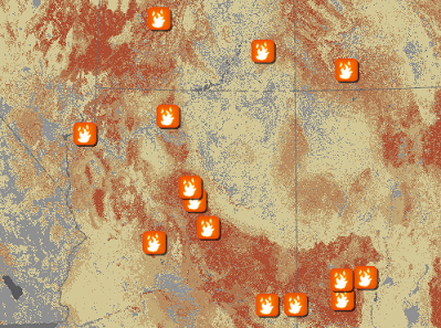

Karte des Südwestens der Vereinigten Staaten mit Einzelsymbolsymbolisierung zur Darstellung aktiver Brände
Auf dieser Waldbrandpotenzial-Karte des Südwestens der Vereinigten Staaten wird eine Einzelsymbolsymbolisierung zur Darstellung aktiver Brände verwendet.
