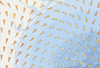

Die Drehung von Symbolen lässt sich mithilfe von Attributen, die die Richtung vorgeben, variieren. Beispielsweise können bei Wetterbeobachtungen eingesetzte Punktsymbole in Form von Pfeilen mit einer Drehung versehen werden, um die Windrichtung anzuzeigen.
Windgeschwindigkeit und -richtung über dem Golf von Mexiko in der Nähe von Corpus Christi, Texas
Die gitterbasierten Symbole auf dieser Karte zeigen mit Farben die Windgeschwindigkeit und die Drehung als sekundäre Variable an, um die Windrichtung anzugeben.
