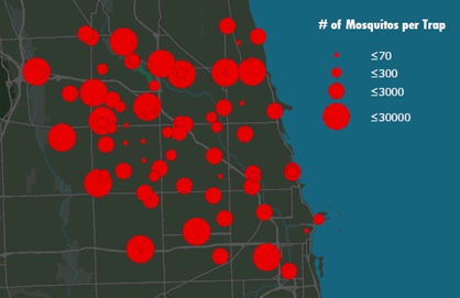

Karte mit abgestuften Symbolen
Auf dieser Karte wird anhand abgestufter Symbole dargestellt, an welchen Mückenfallenstandorten in Chicago die meisten Mücken auf West-Nil-Virus getestet werden.
Mithilfe der Symbolgröße können Größenunterschiede eines Phänomens dargestellt werden, da größeren Symbolen naturgemäß mehr Quantität beigemessen wird. Durch abgestufte Symbole lässt sich die Größe der einzelnen Symbole steuern, da sie sich nicht direkt auf Datenwerte beziehen, wie dies bei proportionalen Symbolen der Fall ist. Dies bedeutet, dass Sie eine Reihe von Symbolen erstellen können, deren Größe sich untereinander gut unterscheidet, sodass Unterschiede zwischen den Klassen besser erkennbar werden.
