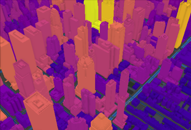

3D-Szene von New York City
In dieser 3D-Szene von New York City wird ein wissenschaftliches Farbschema als visuelle Variable eingesetzt, um höhere Gebäude hervorzuheben.
