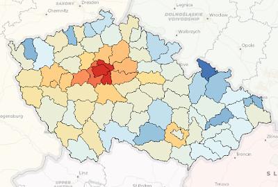

Ähnlich wie bei der Symbolisierung abgestufter Farben werden bei der Symbolisierung durch nicht klassifizierte Farben Choropleth-Karten erstellt. Während bei der Symbolisierung durch abgestufte Farben Daten mithilfe eindeutiger Symbole in diskontinuierliche Klassen unterteilt werden, wird bei der Symbolisierung durch nicht klassifizierte Farben ein Farbschema gleichmäßig über Features verteilt.
Symbolisierung mit nicht klassifizierten Farben
Die Symbolisierung mit nicht klassifizierten Farben weist einem Symbol basierend auf der relativen Position des Attributs (oder Ausdruckswertes) im Bereich des Farbschemas eine Farbe zu.
Symbolisierungen mit nicht klassifizierten Farben können auf einem Attributfeld im Dataset basieren, oder Sie schreiben einen Arcade-Ausdruck, auf dessen Grundlage numerische Werte für die Symbolisierung erzeugt werden.
