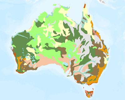

Mit Einzelwertsymbolisierung lassen sich qualitative Kategorien von Feature-Layern symbolisieren. Beispiele hierfür sind Lebensraumtypen, Planungszonen, Wählerpräferenzen oder Bodenklassifizierungen.
Symbolisierungen mit Einzelwerten können auf einem oder mehreren Attributfeldern im Dataset basieren, oder Sie schreiben einen Arcade-Ausdruck zur Erzeugung numerischer Werte für die Symbolisierung.
Eine Karte von Australien, auf der Bodentypen in verschiedenen Farben dargestellt sind
Ein Polygon-Feature-Layer, der mit einer Symbolisierung mit Einzelwerten dargestellt wird, um jeden Bodentyp anhand von Symbolklassen mit eindeutiger Farbe zu klassifizieren.
