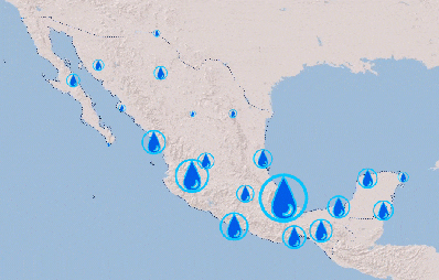

Animierte Karte mit proportionaler Symbolisierung
In dieser animierten Karte wird mit proportionalen Symbolen die Schwankung des Niederschlags in Mexiko dargestellt.
