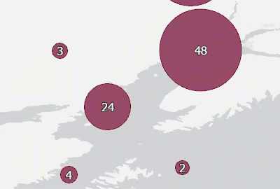

Geclusterte Feature-Layer sind eine visuelle Aggregation von Punkt-Features. Die Punkt-Features werden geclustert, um die Visualisierung der Daten zu vereinfachen. Jeder Cluster repräsentiert zwei oder mehr Features im Dataset, und standardmäßig wird über dem Cluster eine Textmarker mit der Anzahl der repräsentierten Features (der Feature-Anzahl) oder einer anderen Summenstatistik angezeigt.
Features werden dynamisch in Clustern aggregiert. Beim Navigieren auf der Karte ändern sich die Cluster, sodass Features auf andere Weise repräsentiert werden. Cluster werden anstelle von Features dargestellt, bis die geographische Entfernung zwischen diesen so groß ist, dass einzelne Punkte dargestellt werden, oder bis der Schwellenwert für die Cluster-Bildung überschritten wird. Änderungen bei der Anzahl der Cluster und den Cluster-Größen ergeben sich teilweise durch den Cluster-Bildungsradius.
Cluster ändern sich beim Navigieren auf der Karte.
Beim Navigieren in der Kartenansicht werden Cluster unterschiedlich aggregiert oder vollständig geteilt.
