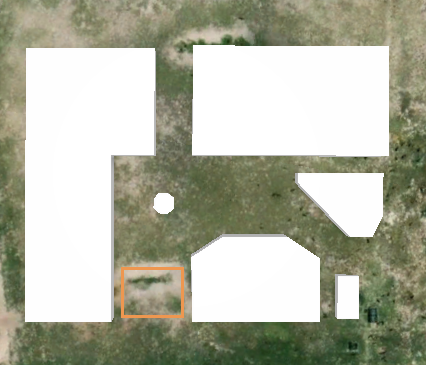

    Eine auf ein Baugrundstück in Südafrika gezoomte Szene
    Das Projekt wird mit einer lokalen Szene mit Gebäude-Footprints für ein geplantes Einkaufszentrum im südafrikanischen Kapstadt geöffnet. Die Szene enthält auch einen standardmäßigen Höhenoberflächen-Layer.

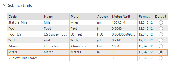

    Da die Arbeiten in Südafrika stattfinden und dort das metrische System verwendet wird, müssen Sie bestätigen, dass Einstellungen für Maßeinheiten korrekt sind.
  7. Klicken Sie auf dem Menüband auf die Registerkarte Projekt.
  8. Klicken Sie in der Liste der seitlichen Registerkarten auf Optionen. Klicken Sie im Dialogfeld Optionen unter Projekt auf Einheiten.
  9. Erweitern Sie die Option Entfernungseinheiten in Metern und bestätigen Sie die Umstellung der Entfernungseinheiten auf Meter.
    Entfernungseinheiten im Dialogfeld "Optionen" auf Meter eingestellt
  10. Klicken Sie im Dialogfeld Optionen auf OK.

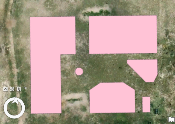

Sie extrudieren die Gebäude auf ihre geplanten Höhen. Bei den Gebäude-Footprints handelt es sich um 2D-Features, weshalb in ihrer Geometrie keine Z-Werte gespeichert sind. Wenn Sie die Höhen der Gebäude aus einem Attribut kennen, können Sie sie anhand dieser Information extrudieren. Extrudierte Features werden in 3D dargestellt, auch wenn es sich nach wie vor um eine 2D-Geometrie handelt. Zu einem späteren Zeitpunkt werden Sie die Gebäude in Multipatch-Features konvertieren, um sie in die 3D-Geometrie zu überführen.
  1. Klicken Sie auf dem Menüband auf die Registerkarte Karte. Klicken Sie bei Bedarf in der Gruppe Navigieren auf das Werkzeug Erkunden .
  2. Verwenden Sie zum Erkunden der Szene den Bildschirm-Navigator oder die folgenden Mausbewegungen:
Aktion Mausbewegung
Schwenken Klicken und ziehen Sie.
Zoomen Drehen Sie das Mausrad (oder halten Sie die rechte Maustaste gedrückt, und ziehen Sie den Mauszeiger).
Neigung Drücken Sie das Mausrad, und bewegen Sie die Maus nach unten oder oben.
Drehen Drücken Sie das Mausrad, und bewegen Sie die Maus in seitlicher Richtung.
Tipp:
Wenn Sie die Orientierung verlieren und die Daten nicht angezeigt werden, klicken Sie im Bereich Inhalt mit der rechten Maustaste auf den Layer Building Footprints, und klicken Sie auf Auf Layer zoomen .
Die Topografie wird mit den Werten im Höhen-Layer "WorldElevation3D/Terrain3D" in 3D angezeigt. Allerdings liegen die Features im Layer "Building Footprints" flach auf der Oberfläche auf. Suchen Sie in der Attributtabelle des Layers nach einem Höhenattribut, das Sie zum Extrudieren der Gebäude verwenden können.

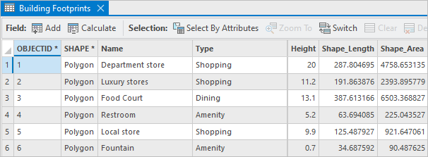

  1. Klicken Sie im Bereich Inhalt mit der rechten Maustaste auf den Layer Building Footprints, und klicken Sie auf Attributtabelle .
    Attributtabelle des Layers "Building Footprints"
    Im Feld Height wird die Höhe jedes Gebäudes in Meter gespeichert.
  2. Schließen Sie die Tabelle.

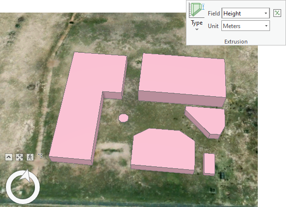

  3. Vergewissern Sie sich, dass im Bereich Inhalt der Layer "Building Footprints" ausgewählt ist. Klicken Sie auf dem Menüband auf die Registerkarte Feature-Layer.
  4. Klicken Sie in der Gruppe Extrusion auf Typ und auf Maximale Höhe .
  5. Klicken Sie auf den Dropdown-Pfeil Feld neben dem Extrusionstyp, und klicken Sie auf Height. Stellen Sie sicher, dass Einheit auf Meter festgelegt ist.

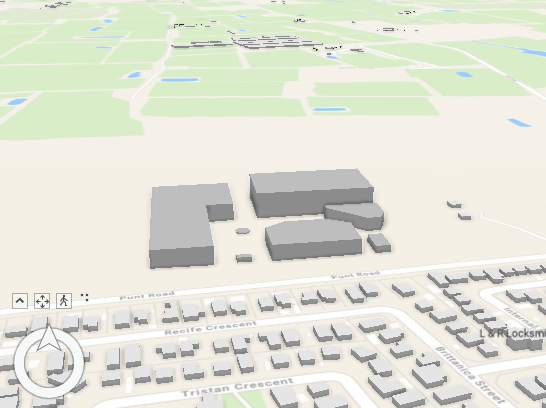

    Gebäude, die in der Szene in ihrer tatsächlichen Höhe angezeigt werden
    Die Gebäude werden in der Szene mit den Höhen angezeigt, die in der Attributtabelle gespeichert sind. Da es sich bei der Extrusion um eine 3D-Eigenschaft handelt, wird der Layer im Bereich Inhalt aus der Gruppe 2D-Layer in die Gruppe 3D-Layer verschoben.

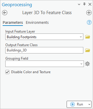

  1. Geben Sie im Bereich Geoverarbeitung in das Suchfeld 3D-Layer in Feature-Class ein. Klicken Sie in der Liste der Suchergebnisse auf 3D-Layer in Feature-Class, um das Werkzeug zu öffnen.
  2. Klicken Sie auf der Registerkarte Parameter auf den Dropdown-Pfeil Eingabe-Feature-Layer und dann auf Building Footprints.
  3. Geben Sie im Feld Ausgabe-Feature-Class anstelle des Standardnamens den Namen Buildings_3D ein.
    Tipp:
    Sie können den gesamten Pfad der Ausgabe-Feature-Class löschen. Er wird automatisch wiederhergestellt.
  4. Aktivieren Sie das Kontrollkästchen Farbe und Textur deaktivieren.
    3D-Layer in Feature-Class (Geoverarbeitungswerkzeug)
    Wenn der neue Layer "Building Footprints" zur Karte hinzugefügt wird, geht dessen Rosafärbung verloren. Die Symbolisierung der Multipatch-Features passen Sie später an.
  5. Klicken Sie auf Ausführen .
    Das Werkzeug wird ausgeführt, und der Layer "Buildings_3D" wird der Szene hinzugefügt. Da beide Layer im selben Raum dargestellt werden, sehen Sie eine Mischung aus den beiden Symbolisierungen Rosa und Weiß, der Standardfarbe.

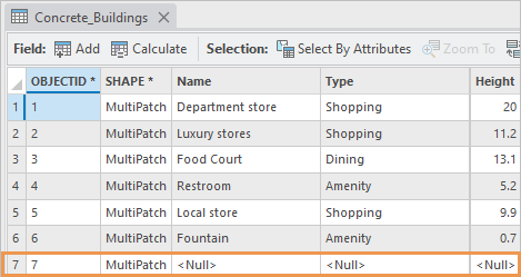

  6. Klicken Sie im Bereich Inhalt mit der rechten Maustaste auf den Layer Buildings_3D, und klicken Sie auf Attributtabelle .
    Im Feld Shape wird für die Geometrie "Multipatch" angezeigt. Die beschreibenden Attribute entsprechen denen im Layer "Building Footprints". Multipatch-Features weisen keines der Felder Shape_Length und Shape_Area auf.

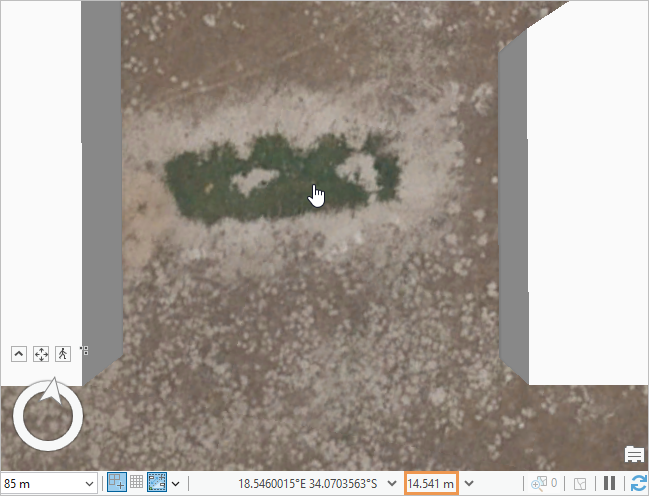

  1. Zeigen Sie mit der Maus auf den Bereich zwischen den beiden sichtbaren Gebäuden.
    Die Höhe wird in der Statusleiste mit rund 14,5 Metern angegeben.
    Es ist möglich, dass Ihre Werte je nach Cursor-Position leicht abweichen.
    Höhenwerte für Cursor-Position

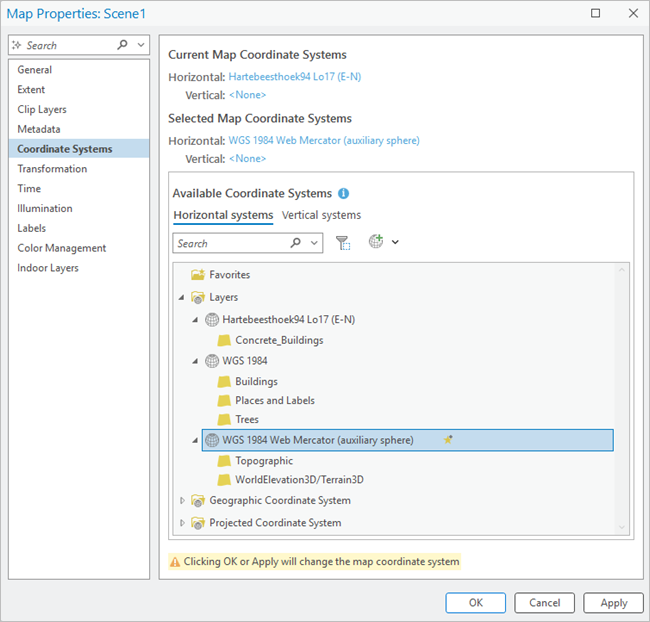

  2. Doppelklicken Sie im Bereich Inhalt auf den Szenennamen (Szene), um die Eigenschaften der Szene zu öffnen.
    Auf der Registerkarte Allgemein ist die Rotation auf -9,80 eingestellt. Die Nachbargebäude und andere vorgesehene Gebäude sind nicht exakt auf einer Nord-Süd-Achse ausgerichtet, obwohl es aufgrund der Rotation so aussieht. Dies erleichtert die Bearbeitung.
  3. Klicken Sie auf OK.

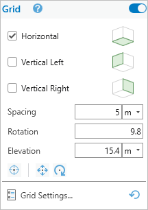

    Aktivieren Sie ein Referenz-Gitternetz, und legen Sie die Gitterdrehung entsprechend der Rotation der Szene fest.
  4. Klicken Sie auf der Statusleiste auf Gitternetz , um das Referenz-Gitternetz zu aktivieren.
    Statusleiste mit Schaltfläche "Referenz-Gitternetz"
  5. Zeigen Sie auf die Schaltfläche, um das Pop-up-Menü Gitternetz anzuzeigen. Stellen Sie sicher, dass das Kontrollkästchen Horizontal aktiviert ist. Legen Sie den Abstand auf 5 m und die Rotation auf 9,8 fest.
    Das Gitternetz wird entweder teilweise oder vollständig unterhalb der Oberfläche angezeigt; dies ist abhängig von der Standardeinstellung im Textfeld Höhe. Stellen Sie die Höhe des Gitternetzes so ein, dass es sich leicht oberhalb der durchschnittlichen Höhe der Café-Umgebung befindet und das gesamte Gitternetz so nah wie möglich an der Oberfläche liegt.
  6. Ändern Sie den Wert im Textfeld Höhe in 15,4 m.
    Gittereinstellungen
    Das Gitternetz wird nun über der Oberfläche der Umgebung angezeigt, in der das neue Feature erstellt werden soll. Da die Gitternetzlinien nur schwach sichtbar sind, werden Sie die Farbe nun ändern.

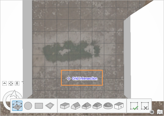

  3. Bewegen Sie den Mauszeiger über die Karte.
    Der Cursor nimmt die Form eines Fadenkreuzes an.

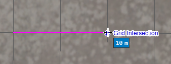

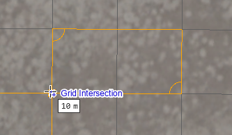

  4. Klicken Sie an der nachfolgend gezeigten Position auf den Schnittpunkt der Gitternetzlinien, um den ersten Stützpunkt hinzuzufügen.
    Karte mit auf Bearbeitungsgitter positioniertem Cursor
    Wenn Sie die Maus über den Schnittpunkt bewegen, wird ein Bildschirmtipp zur Fangen-Funktion angezeigt.
    Hinweis:
    Je nach Größe der Szenenansicht können die Abstände des Gitternetzes etwas anders aussehen. Es ist nicht weiter schlimm, wenn Ihre Position nicht genau mit der Abbildung übereinstimmt. Sollte Ihnen allerdings im nächsten Schritt ein Fehler unterlaufen, der einen Neubeginn erfordert, klicken Sie auf der Symbolleiste für den Schnellzugriff auf Rückgängig .
  5. Bewegen Sie den Mauszeiger in eine beliebige Richtung.
    Karte mit Cursor, Editierskizze und Wert für Beschränkung
    Beim Bewegen der Maus wird der Zeiger durch eine blaue Linie mit dem zuletzt hinzugefügten Stützpunkt verbunden. Im Textfeld "Beschränkung" wird die Länge der Linie angezeigt. Legen Sie die Länge auf 10 Meter fest.

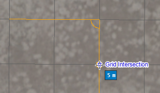

  6. Drücken Sie die Tabulatortaste, um den aktuellen Wert im Textfeld "Beschränkung" zu markieren. Geben Sie 10 ein, und drücken Sie die Eingabetaste, um die Entfernung festzulegen.
  7. Folgen Sie der Gitternetzlinie, und bewegen Sie den Mauszeiger vom aktuellen Stützpunkt aus nach rechts. Klicken Sie auf den Schnittpunkt der Gitternetzlinien, um einen weiteren Stützpunkt zu setzen.
    Erste Seite des Features
    Sie haben die erste Seite des Cafés erstellt und zeichnen nun unter Verwendung von Beschränkungen ein vollständiges Rechteck.
  8. Bewegen Sie den Mauszeiger leicht vom soeben hinzugefügten Stützpunkt weg, und drücken Sie die Tabulatortaste. Geben Sie in das Textfeld "Beschränkung" den Wert 5 ein, und drücken Sie die Eingabetaste.

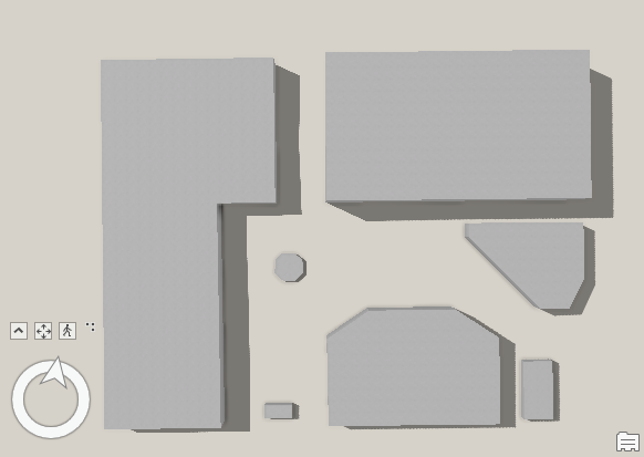

    Die Basis des Gebäudes wird als graues Rechteck dargestellt. Dieses müssen Sie nun extrudieren. Wenn Sie die Szene neigen, ist der Effekt besser erkennbar.
  11. Klicken Sie auf die Registerkarte Karte. Klicken Sie in der Gruppe Navigieren auf Lesezeichen . Klicken Sie auf das Lesezeichen Angled Editing.
  12. Wenn Sie mit der Maus auf eine Form zeigen, wird ein grüner Ziehpunkt angezeigt. Zeigen Sie auf den Ziehpunkt, bis er rot wird, und ziehen Sie langsam nach oben.
    Jede Seite eines Multipatch-Features hat einen eigenen Ziehpunkt, mit dem Sie die Geometrie bearbeiten können. Während des Ziehens gibt ein Pfeil die Richtung an, in die die Seite extrudiert wird. In diesem Fall weist der Pfeil nach oben.
  13. Drücken Sie während des Ziehens die Tabulatortaste, und geben Sie in das Feld "Beschränkung" den Wert 3,5 ein.
    Editierskizze des Gebäudes mit einem grünen Ziehpunkt und dem Feld "Beschränkung"
  14. Drücken Sie die Eingabetaste.
    3D-Gebäude
    Das Gebäude wird nun in 3D mit einer Höhe von 3,5 Metern gezeichnet.

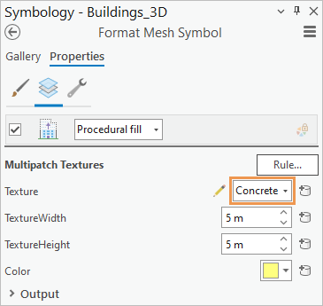

  3. Klicken Sie im Bereich Symbolisierung neben Symbol auf das Symbol (weißes Rechteck).
    Weißes Symbol im Bereich "Symbolisierung"
    Im Bereich werden Einstellungen für die Formatierung von Mesh-Symbolen angezeigt.
  4. Geben Sie im Suchfeld auf der Registerkarte Galerie den Text buildings ein, und drücken Sie die Eingabetaste. Blenden Sie ggf. den Style Prozedural-Symbole ein.
  5. Klicken Sie auf das Symbol Multipatch-Texturen.
    Sie ändern nun die als Standard vorgegebene Ziegeltextur.
  6. Klicken Sie am oberen Rand des Bereichs Symbolisierung auf die Registerkarte Eigenschaften. Klicken Sie darunter auf die Registerkarte Layer .
  7. Klicken Sie auf den Dropdown-Pfeil Textur und dann auf Beton.
    Registerkarte "Layer" im Bereich "Symbolisierung"
  8. Klicken Sie am unteren Rand des Bereichs Symbolisierung auf Übernehmen.
    Der Layer wird nun mit einer Betontextur symbolisiert.
  9. Betrachten Sie die Gebäude des Einkaufszentrums aus unterschiedlichen Perspektiven.

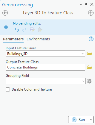

  10. Aktivieren Sie den Bereich Geoverarbeitung.
    Das Geoverarbeitungswerkzeug 3D-Layer in Feature-Class ist noch mit den zuvor vorgenommenen Einstellungen geöffnet.
  11. Klicken Sie auf der Registerkarte Parameter auf den Dropdown-Pfeil Eingabe-Feature-Layer und dann auf Buildings_3D.
  12. Ersetzen Sie den Namen im Feld Ausgabe-Feature-Class durch Concrete_Buildings.
  13. Deaktivieren Sie das Kontrollkästchen Farbe und Textur deaktivieren.
    Wenn das Kontrollkästchen deaktiviert ist, bleibt die Symbolisierung des Eingabe-Layers im Ausgabe-Layer erhalten. Damit ist sichergestellt, dass die Betontextur beim Freigeben der Szene auf die Gebäude angewendet wird.
    Hinweis:
    Oben im Bereich informiert eine Bannermeldung darüber, dass es keine ausstehenden Bearbeitungen gibt. Die Meldung wird angezeigt, wenn der Eingabe-Layer eines Werkzeugs in der aktuellen Sitzung bearbeitet wurde. (Falls nicht gespeicherte Änderungen vorhanden sind, wäre dies der Meldung zu entnehmen).
  14. Klicken Sie auf Ausführen .
    Das Werkzeug wird ausgeführt, und der Layer "Concrete_Buildings" wird der Szene hinzugefügt. Auf der Karte weist dieser Layer die gleiche Symbolisierung auf wie der Layer "Buildings_3D". Die Feature-Class "Concrete_Buildings" wird zur Geodatabase "author_and_share_a_local_scene" hinzugefügt.

  16. Klicken Sie auf der Registerkarte Karte in der Gruppe Layer auf Grundkarte . Klicken Sie unter auf Grundkarte auf Topografisch.
    Die neue Grundkarte besteht aus einer topografischen 2D-Grundkarte und 3D-Layern mit Gebäuden, Beschriftungen und Bäumen.
  17. Schwenken, vergrößern und verkleinern Sie die Szene, um die Features der 3D-Grundkarte zu sehen.
    Symbolisierte Gebäude mit der topografischen 3D-Grundkarte

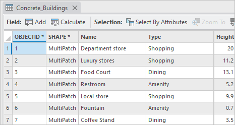

In der Attributtabelle des Layers "Concrete_Buildings" weisen die Attribute des neuen Features "Café" NULL-Werte auf. Sie müssen die Werte manuell hinzufügen.
  1. Klicken Sie im Bereich Inhalt mit der rechten Maustaste auf den Layer Concrete_Buildings, und klicken Sie auf Attributtabelle .
    Attributtabelle des Layers "Concrete_Buildings" mit NULL-Werten für das neue Feature "Café"
  2. Doppelklicken Sie in Zeile 7 im Feld Name auf den -Wert. Geben Sie Coffee Stand ein, und drücken Sie die Eingabetaste.
  3. Doppelklicken Sie im Feld Type auf den -Wert, geben Sie Dining ein, und drücken Sie die Eingabetaste.
  4. Doppelklicken Sie im Feld Height auf den -Wert, geben Sie 3,5 ein, und drücken Sie die Eingabetaste.
    Aktualisierte Attributtabelle

  12. Klicken Sie auf die Registerkarte Koordinatensysteme.
    Aktuell wird für die Szene das horizontale Koordinatensystem "Hartebeesthoek94 Lo17 (E-N)" verwendet.
  13. Blenden Sie Layer und anschließend alle drei Layer-Überschriften ein.
    Die Layer werden in unterschiedlichen Koordinatensystemen angezeigt.
    • Der Layer "Concrete_Buildings" wird im Koordinatensystem "Hartebeesthoek94 Lo17 (E-N)" dargestellt.
    • Der Gebäude-, Plätze-, Beschriftungs- und Bäume-Layer werden im geographischen Koordinatensystem "WGS 1984" angezeigt. Diese sind Teil der 3D-Grundkarte.
    • Die topografische Grundkarte und der Höhenoberflächen-Layer werden im Koordinatensystem "WGS 1984 Web Mercator" angezeigt.
    Diese unterschiedlichen Koordinatensysteme werden über die On-the-fly-Projektion abgeglichen, sodass die Daten richtig ausgerichtet werden. Wenn Sie eine lokale Szene für das Web freigeben, muss ihr Koordinatensystem jedoch dem der Grundkarte und der Höhenoberflächen-Layer entsprechen.
    Derzeit ist für die Szene das horizontale Koordinatensystem "WGS 1984 Web Mercator" ausgewählt, sofern dieses Koordinatensystem unter Layer ausgewählt ist.
    Dialogfeld "Karteneigenschaften" mit Einstellungen auf der Registerkarte "Koordinatensysteme"
  14. Stellen Sie sicher, dass das aktuelle horizontale Koordinatensystem "WGS 1984 Web Mercator (auxiliary sphere)" lautet. Klicken Sie auf OK.

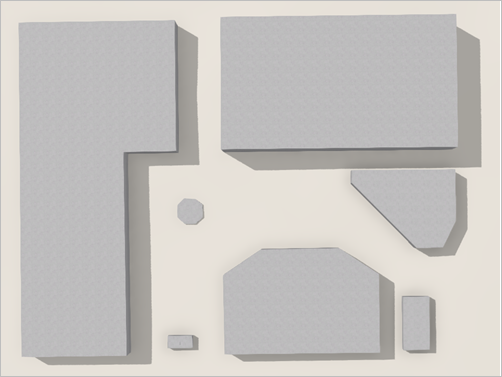

    Die Szene wird im neuen Koordinatensystem neu dargestellt.
  15. Klicken Sie auf der Registerkarte Karte in der Gruppe Navigieren auf Lesezeichen . Klicken Sie unter Strandfontein Mall Bookmarks auf das Lesezeichen Mall.
    Gebäude mit Schatten
    Je nach Tageszeit und Beleuchtungseinstellungen können die Schatten bei Ihnen anders aussehen.

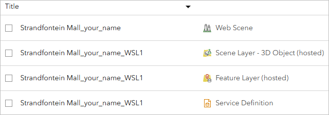

    Liste der mit der Webszene erstellten Elemente
    Der Inhalt besteht aus der Webszene "Strandfontein Mall" und dem Szenen-Layer "Strandfontein Mall_WSL1". Der Szenen-Layer wird als 3D-Objekt-Szenen-Layer mit einem verknüpften Feature-Layer freigegeben, für den Bearbeitungs- und andere Funktionen unterstützt werden.

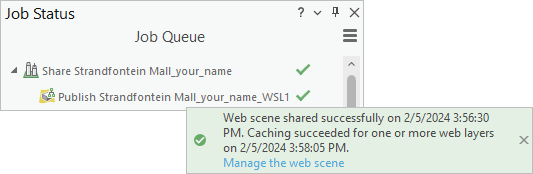

  10. Klicken Sie ggf. auf Aufträge, um den Freigabestatus im Bereich Auftragsstatus zu überwachen.
    Nachdem die Webszene erfolgreich freigegeben wurde, wird unten im Bereich Als Webszene freigeben eine blaue Meldung angezeigt. Nun können Sie die Webszene in Scene Viewer öffnen. Der Szenen-Layer wird jedoch möglicherweise noch gecacht und daher noch nicht vollständig angezeigt. Nachdem das Caching des Webszenen-Layers abgeschlossen ist, wird die blaue Meldung durch eine grüne Meldung ersetzt. Damit wird angezeigt, dass der Vorgang abgeschlossen ist.
    Bereich "Auftragsstatus", in dem der abgeschlossene Auftrag und eine Erfolgsmeldung im Bereich "Als Webszene freigeben" angezeigt werden
  11. Wenn die grüne Erfolgsmeldung angezeigt wird, klicken Sie auf den Link Webszene verwalten in der Meldung.

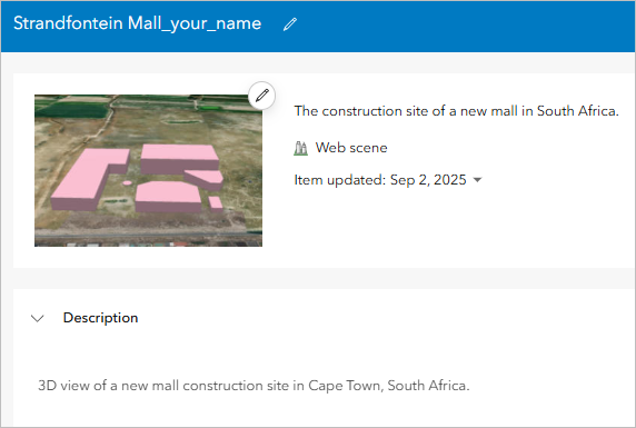

  12. Wenn Sie dazu aufgefordert werden, melden Sie sich bei Ihrem Portal an, um die Elementdetailseite der Webszene zu öffnen.
    Elementdetailseite für die Webszene
    Die Metadaten, die Sie in ArcGIS Pro hinzugefügt haben, werden auf der Seite angezeigt. Sie können diese Informationen auf der Elementdetailseite bei Bedarf bearbeiten.

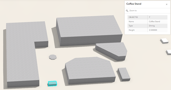

  13. Klicken Sie auf In Scene Viewer öffnen.
    Webszene mit Betongebäuden
    Beim Öffnen der Webszene werden die Gebäude mit den in ArcGIS Pro zugewiesenen Betontexturen angezeigt.
    Unten in der Szene werden im Überlagerungsbereich Folien-Manager Folien für die einzelnen Lesezeichen in der Szene angezeigt.
  14. Sie können die Folien bei Bedarf löschen.
    1. Klicken Sie auf der Werkzeugleiste Inhalt (dunkel) auf Folien-Manager . Klicken Sie für Mall auf die Schaltfläche Optionen und dann auf Folie entfernen.
    2. Wiederholen Sie die Schritte für die Folien Coffee Shop und Angled Editing.
    3. Klicken Sie auf der Werkzeugleiste Inhalt (dunkel) auf Folien-Manager, um den Bereich zu schließen.
  15. Verwenden Sie die Scene Viewer-Navigationswerkzeuge, die angezeigt werden, wenn Sie mit der Maus auf die Szene zeigen, um die Szene aus unterschiedlichen Perspektiven anzuzeigen.
    Tipp:
    Die Standardaktionen mit der Maustaste in Scene Viewer unterscheiden sich von denen in ArcGIS Pro. Klicken Sie auf die Schaltfläche "Optionen" und dann auf Scene Viewer-Einstellungen, um die Standardaktionen zu sehen. Alternativ können Sie auch auf die Option ArcGIS Pro klicken, um das Mausverhalten zu ändern.
  16. Klicken Sie auf einige Gebäude, um die entsprechenden Pop-ups anzuzeigen.
    Webszene mit Pop-up mit Gebäudeattributen
