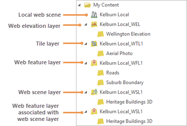

    Die Webszene und neue Web-Layer, die erstellt werden, werden in dem Bereich angezeigt.
    Liste der Webszenen und der neuen Web-Layer
    In diesem Beispiel werden mehrere Web-Layer erstellt: ein Web-Höhen-Layer, ein Kachel-Layer, ein Web-Feature-Layer mit Sublayern, ein Webszenen-Layer und ein Web-Feature-Layer, der mit dem Webszenen-Layer verknüpft ist.
