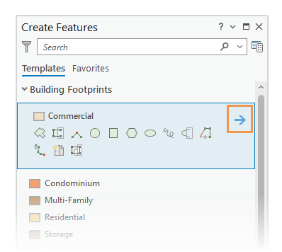

Wenn Sie auf eine Feature-Vorlage, eine Gruppenvorlage oder eine voreingestellte Vorlage im Bereich Features erstellen klicken, dann wird eine Werkzeugpalette angezeigt, und das Standard-Konstruktionswerkzeug wird automatisch ausgeführt. Sie können direkt mit dem Erstellen eines Features mit dem aktiven Werkzeug beginnen oder auf ein anderes Werkzeug auf der Werkzeugpalette klicken.

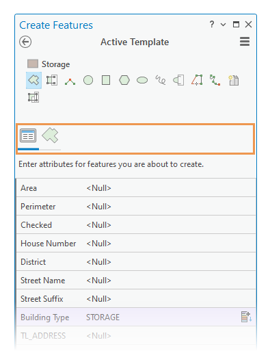

In der Ansicht Aktive Vorlage können Sie Attributwerte überschreiben und optionale Werkzeugeinstellungen festlegen, ohne dass dabei die Standard-Vorlageneigenschaften geändert werden. Um die verfügbaren Einstellungen anzuzeigen, klicken Sie auf das Werkzeug auf der Werkzeugpalette, die oben in der Ansicht angezeigt wird.
Wenn das Werkzeug konfigurierbare Einstellungen enthält, dann werden die Attribute und Einstellungen auf Registerkarten organisiert. Klicken Sie auf die Werkzeugregisterkarte, um eine Werkzeugeinstellung zu ändern, und klicken Sie auf die Registerkarte Attribute , um Attributwerte zu überschreiben. Wenn keine Werkzeugeinstellung vorhanden ist, wird nur die Ansicht der Attribute angezeigt.

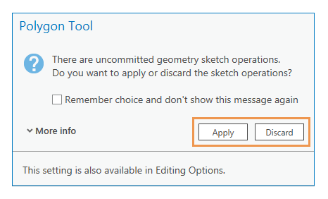

Wenn Sie beim Skizzieren eines Features eine andere Vorlage für einen anderen Layer aktivieren und die Skizze noch unvollendet ist, dann werden Sie aufgefordert, die unvollendete Skizze anzuwenden oder zu verwerfen. Dieses Dialogfeld können Sie so konfigurieren, dass es immer angezeigt wird oder nie angezeigt wird und die gesamte unvollendete Geometrie automatisch übernommen oder verworfen wird.
Meldung bei nicht festgeschriebener Skizze

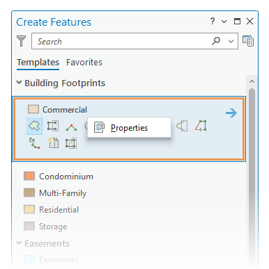

Um die Standardeigenschaften einer aktiven Vorlage zu ändern, klicken Sie im Bereich Features erstellen mit der rechten Maustaste auf die Vorlage und klicken dann auf Eigenschaften . Dieser Befehl ist auch im Bereich Vorlagen verwalten verfügbar.

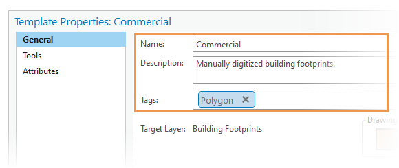

Namen und beschreibende Metadaten der Bearbeitungsvorlagen werden auf der seitlichen Registerkarte Allgemein angegeben. Die Informationen, die in den unten aufgeführten Feldern enthalten sind, sind in den Bereichen Features erstellen und Vorlage verwalten durchsuchbar. Bei Suchbegriffen muss nicht auf die Groß-/Kleinschreibung geachtet werden.
  • Das Feld Name gibt den Namen der Vorlage an. Es handelt sich hierbei um ein erforderliches Feld.
  • Das Feld Beschreibung ist optional und wird zum Dokumentieren einer Vorlage verwendet.
  • Das Feld Tags enthält optionale Schlüsselwörter zum Klassifizieren und Filtern der Vorlagen im Bereich Features erstellen. Wenn eine Bearbeitungsvorlage erstellt wird, fügt ArcGIS Pro automatisch ein Tag für den Geometrietyp des Ziel-Layers hinzu. Analog wird auch ein Tag für "Gruppe" bzw. "Voreinstellung" für Gruppen- und voreingestellte Vorlagen hinzugefügt.

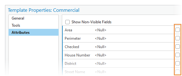

Sie können die Werte eingeben oder mit der rechten Maustaste auf das Feld klicken und den Geodatabase-Standardwert festlegen oder den zuletzt mit der Vorlage gespeicherten Wert wiederherstellen oder einen in der Quellattributtabelle enthaltenen Einzelwert abrufen.
Jedes Feld enthält ein Kontrollkästchen, mit dessen Hilfe Sie beim Konstruieren von Features bestimmte Feature-Attribute anfordern können. Wenn dieses Kontrollkästchen aktiviert ist, dann wird das Feld unterhalb der Werkzeugpalette angezeigt und kann verwendet werden, um die Vorlagenwerte zu überschreiben, ohne dass die Ansicht Aktive Vorlage geöffnet wird.
