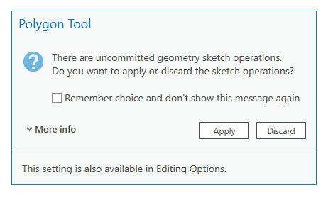

Konfigurieren des Dialogfeldes des aktiven Werkzeugs für nicht festgeschriebene Änderungen
Wenn ein weiteres Skizzenwerkzeug aktiviert wird, bevor eine Skizze fertig ist, müssen im Dialogfeld des aktiven Skizzenwerkzeugs die Ergebnisse übernommen oder verworfen werden. Es kann konfiguriert werden, dass das Dialogfeld immer oder nie angezeigt wird und dass die Ergebnisse des aktiven Skizzenwerkzeugs automatisch übernommen oder verworfen werden.
Führen Sie die folgenden Schritte aus, um die Option für das Dialogfeld des aktiven Werkzeugs zu konfigurieren:
  1. Klicken Sie auf das Startprogramm für das Dialogfeld Optionen auf der Registerkarte Bearbeiten des Menübands in der Gruppe Änderungen verwalten.
    Das Dialogfeld Optionen wird angezeigt.
  2. Klicken Sie auf die seitliche Registerkarte Bearbeitung, erweitern Sie Allgemein, und führen Sie einen Bildlauf zum Abschnitt Geometrie durch.
  3. Wählen Sie im Abschnitt Nicht festgeschriebene Geometrieänderungen eine der folgenden Einstellungen aus:
    • Immer zur Eingabe auffordern: Das Dialogfeld wird immer angezeigt, und die nicht festgeschriebene Feature-Geometrie muss angewendet oder verworfen werden, wenn Werkzeuge zum Zeichnen einer Geometrie verwendet werden. Beispiele dafür sind Werkzeuge für die Feature-Konstruktion, und Werkzeuge zum Umformen oder zum Fortsetzen der Bearbeitung von Features.
    • Übernehmen: Das Dialogfeld wird nie angezeigt, und die nicht festgeschriebene Feature-Geometrie wird automatisch übernommen.
    • Verwerfen: Das Dialogfeld wird nie angezeigt, und die nicht festgeschriebene Feature-Geometrie wird automatisch verworfen.
  4. Klicken Sie auf OK.
    Ihre Einstellungen werden gespeichert und das Dialogfeld wird geschlossen.
Hinweis:
Um diese Option im Dialogfeld zu deaktivieren, aktivieren Sie das Kontrollkästchen Auswahl speichern und diese Meldung nicht mehr anzeigen.
