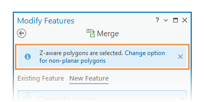

  • Wenn Sie überlappende Polygone mit Z-Wert zusammenführen möchten, lassen Sie im Dialogfeld Projekt- und Anwendungsoptionen zu, dass nichtplanare Geometrien durch das Werkzeug erstellt werden.
    Tipp:
    Klicken Sie auf den Link in der Benachrichtigung, um um das Dialogfeld Optionen zu öffnen.
    Link zum Dialogfeld "Optionen"

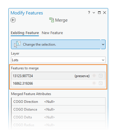

    Die ausgewählten Features werden im Abschnitt Zusammenzuführende Features und die ursprünglichen Layer in der Dropdown-Liste Layer angezeigt.
  6. Klicken Sie auf den Dropdown-Pfeil Layer, und wählen Sie den Layer aus, der die Features enthält, die Sie zusammenführen möchten.
    Wenn sich alle ausgewählten Features in demselben Layer befinden, dann ist nur ein Layer verfügbar.
    Die ausgewählten Features werden im Abschnitt Zusammenzuführende Features angezeigt.
  7. Klicken Sie im Abschnitt Zusammenzuführende Features auf das Feature, das die Attribute enthält, die Sie beibehalten möchten.
    Um ein Feature in der Karte aufblinken zu lassen, klicken Sie auf Aufblinken lassen .
    Um ein Feature aus der Auswahl zu entfernen, klicken Sie auf Auswahl aufheben .
    Zusammenführen eines vorhandenen Features
    Neben dem beibehaltenen Feature wird die Beschriftung (beibehalten) angezeigt und das Feature wird auf der Karte hervorgehoben.
  8. Bearbeiten Sie die Attribute optional im Abschnitt Zusammengeführte Feature-Attribute.
  9. Klicken Sie auf Zusammenführen.
    Die ausgewählten Features werden in das durch die Beschriftung (beibehalten) markierte Feature zusammengeführt.

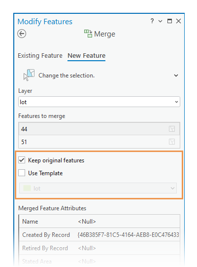

  7. Aktivieren oder deaktivieren Sie das Kontrollkästchen Original-Features beibehalten.
    Aktiviert
    Die Quell-Features werden beibehalten.
    Deaktiviert
    Die Quell-Features werden gelöscht.
    Tipp:
    Wenn Sie die Quell-Features zur Nachverfolgung des Verlaufs beibehalten und die Attributes eines vorhandenen Features auf ein neues Feature anwenden möchten, aktivieren Sie das Kontrollkästchen Original-Features beibehalten, deaktivieren Sie die Option Vorlage verwenden und klicken Sie im Bereich Zusammenzuführende Features auf das gewünschte Features.
    Zusammenführen zu einem neuen Feature
  8. Aktivieren oder deaktivieren Sie das Kontrollkästchen Vorlage verwenden.
    Aktiviert
    Die Attributwerte werden aus einer Bearbeitungsvorlage abgerufen. Klicken Sie auf den Dropdown-Pfeil, und wählen Sie eine Vorlage aus. Wenn der Layer sich vom Quell-Layer unterscheidet, wird der neue Feature-Layer in dem Layer erstellt, der in der Bearbeitungsvorlage festgelegt wurde.
    Deaktiviert
    Die Attributwerte werden aus einem ausgewählten Feature abgerufen. Klicken Sie im Abschnitt Zusammenzuführende Features auf das Feature, das die Attribute enthält, die Sie auf das neue Feature anwenden möchten.
    Die Attributwerte werden im Abschnitt Attribute des zusammengeführten Features aufgeführt. Sie können die Attribute vor der Zusammenführung ändern.
    Die ausgewählten Features werden zu einem neuen Feature mit einem neuen Feldwert OBJECTID zusammengeführt.
