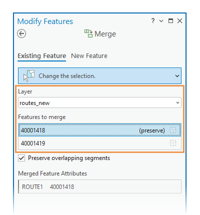

  4. Klicken Sie auf die Registerkarte Vorhandenes Feature.
  5. Klicken Sie auf das Werkzeug Mindestens zwei Features auswählen , und wählen Sie die Features aus, die Sie zusammenführen möchten.
    Wenn derzeit Features ausgewählt sind, zeigt das Auswahlwerkzeug Auswahl ändern an.
    Tipp:
    Eine schrittweise Anleitung zum Ändern des Feldes, das ein Feature im Abschnitt Zusammenzuführende Features eindeutig benennt, finden Sie unter Festlegen des Anzeigefelds für den Layer.
    Die ausgewählten Features werden im Abschnitt Zusammenzuführende Features und die ursprünglichen Layer in der Dropdown-Liste Layer angezeigt.
  6. Klicken Sie auf den Dropdown-Pfeil Layer, und wählen Sie den Layer aus, der die Features enthält, die Sie zusammenführen möchten.
    Wenn sich alle ausgewählten Features in demselben Layer befinden, dann ist nur ein Layer verfügbar.
    Wenn Sie ein Feature aus der Sammlung entfernen möchten, zeigen Sie im Abschnitt Zusammenführende Features mit der Maus darauf und klicken Sie auf Auswahl aufheben .
    Zusammenführen eines vorhandenen Features
    Die ausgewählten Features werden im Abschnitt Zusammenzuführende Features angezeigt.
