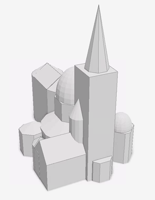

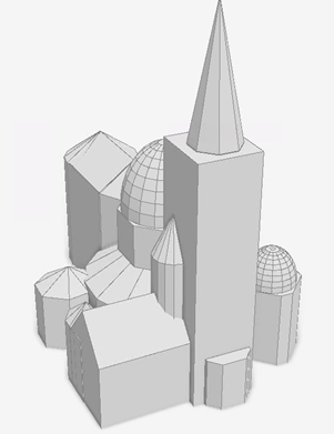

Schwellenwertwinkel-Eigenschaften
Jedes 3D-Objekt besteht aus mehreren Flächen, einschließlich einer Vorder- und Rückseite. Der Schwellenwertwinkel ist der Mindestwinkel zwischen den Flächennormalen, mit dem der Strich gezeichnet wird. Der Standardwert ist 35 Grad. Wenn Sie die Option Schwellenwertwinkel auf beide Seiten der Fläche anwenden aktivieren, wird der Strich auf beide Seiten der Fläche angewendet.
Wenn diese Option aktiviert ist, wird der Standard-Schwellenwertwinkel zu 180 Grad ergänzt. Sie können z. B. einen Wert von 35 Grad oder 145 Grad angeben, und der Strich wird auf derselben Fläche gezeichnet, da der Schwellenwertwinkel für beide Flächen gilt. Wenn ein 3D-Objekt-Feature einen spitzen Winkel hat, können Sie den Schwellenwert höher setzen. Damit der Strich an Kanten mit einem stumpfen Winkel zu sehen ist, stellen Sie den Wert niedriger als den Standardwert ein, sodass Kanten gezeichnet werden. Der Schwellenwertwinkel unterstützt eine attributgesteuerte Symbolisierung, um den Wert auf der Grundlage eines Attributs festzulegen.
Beispiel für niedrigen Schwellenwertwinkel Beispiel für Standard-Schwellenwertwinkel
Schwellenwertwinkel: 5 Grad Schwellenwertwinkel: 35 Grad
Die Kantenumrisslinien der Kuppeln weisen einen niedrigen Schwellenwertwinkel von 5 Grad auf. Die Kantenumrisslinien der Kuppeln weisen den Standard-Schwellenwertwinkel von 35 Grad auf.
