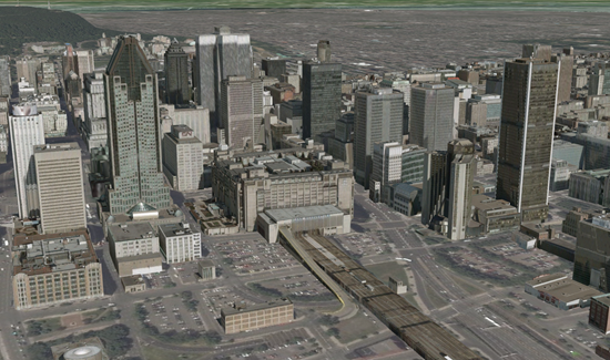

Beispiel für ein 3D-Objekt
Ein Beispiel für einen Szenen-Layer mit 3D-Objekten ist dargestellt.
