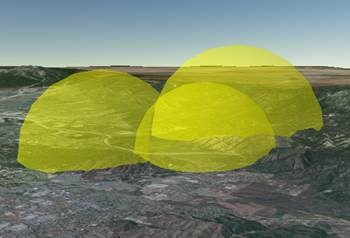

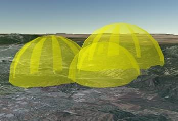

Face-Culling
Durch Ändern der Layer-Eigenschaft "Face-Culling" können Sie, je nachdem, von welcher Seite aus Sie 3D-Objekte betrachten, durch deren Vorder- und/oder Rückseite hindurchsehen. Der Befehl ist für Layer aktiviert, die flächenbasierte Daten enthalten, darunter extrudierte Polygone, Multipatch-Features, TIN-Dreiecke und Raster-Daten.
\Drei transparente gelbe Kuppeln, deren Rückseiten durch die Vorderseiten hindurch sichtbar sind \Drei transparente gelbe Kuppeln, bei denen nur die Vorderseiten sichtbar sind
Sie können den Face-Culling-Modus von Layern festlegen, indem Sie im Bereich Inhalt die entsprechende Auswahl vornehmen und auf der kontextbezogenen Registerkarte des Layers zur Gruppe Flächen navigieren.
Klicken Sie auf das Dropdown-Menü Face-Culling und wählen Sie die gewünschte Option aus. Culling bietet die folgenden Optionen:
  • Keine Face-Culling – Beide Seiten: Die Culling-Funktion wird deaktiviert, sodass beide Seiten zu sehen sind. Dies ist die Standardeinstellung.
  • Rückseite Face-Culling – Rückseite ausblenden: Aktiviert Back-Face-Culling und entfernt die Objekte, die von Ihnen weg zeigen.
  • Vorderseite Face-Culling – Vorderseite ausblenden: Aktiviert Front-Face-Culling und entfernt die Objekte, die zu Ihnen hin zeigen. Verwenden Sie diese Option, um durch die Vorderseite eines Objekts hindurchzusehen.
  • Integriert Datenabhängiges Face-Culling: Aktiviert das integrierte Face-Culling des Features. Diese Option wird in der Regel für glTF-Modelle verwendet. Wenn kein integriertes Culling vorhanden ist, wird das Feature mit Back-Culling dargestellt.
