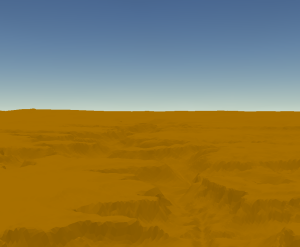

Wenn die Oberfläche als physische Oberfläche in der Karte (Szene) dargestellt werden soll, wählen Sie eine Farbe aus. Aktivieren Sie optional Relativ zur Lichtquellenposition schummern, um Variationen im Relief zu betonen. Dies wird in der Regel durchgeführt, wenn keine Grundkarte in der Szene vorhanden ist.
\Bodenoberfläche mit Farbe und Schummerung relativ zur Lichtquellenposition der Szene \Bodenoberfläche mit Farbe und ohne Oberflächenschummerung relativ zur Lichtquellenposition der Szene
