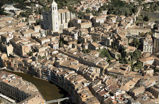

Szenen-Layer mit integrierten Meshes
3D-Mesh-Daten werden in der Regel durch einen automatisierten Vorgang zum Konstruieren von 3D-Objekten aus großen Mengen einander überlappender Bilddaten erfasst. Die ursprünglichen Eingabe-Bildinformationen werden als Mesh mit Textur, das 3D-Objekte wie Gebäude und Bäume sowie Höheninformationen enthält, direkt in das Ergebnis integriert. Szenen-Layer mit integrierten Meshes werden im Allgemeinen für die Erstellung von 3D-Karten für Städte genutzt; sie werden häufig von Drohnen erfasst und ihr Aussehen kann nicht neu gestaltet werden.
Ein integriertes Mesh wird als 3D-Layer in der Kategorie 3D-Layer einer Szene dargestellt. Wenn ein integrierter Mesh-Layer zu einer Szene hinzugefügt wird, ersetzt er den Boden und die Grundkarte der Szene. Alle Layer, bei denen eine Höheneigenschaft auf den Boden festgelegt ist, werden auf dem Boden und im integrierten Mesh dargestellt. Wenn ein Layer in der Kategorie 2D-Layer oder 3D-Layer einen Versatz aufweist oder dessen Höhe relativ zum Boden festgelegt wurde, wird dieser Layer weiterhin ausschließlich basierend auf dem Boden dargestellt. Layer können von der Drapierung auf einem integrierten Mesh mithilfe der Option Aus integriertem Mesh ausschließen auf der Registerkarte Höhenoberflächen-Layer ausgeschlossen werden. Um auf diese Registerkarte zuzugreifen, klicken Sie auf den Höhenoberflächen-Layer Boden im Bereich Inhalt, um ihn zu markieren. Die Registerkarte Höhenoberflächen-Layer wird auf dem Menüband angezeigt.
Durch die Anordnung eines integrierten Mesh auf diese Weise können Sie Informationen über den Layer zusammen mit dem integrierten Mesh visualisieren und erkunden. Wenn Sie z. B. über ein integriertes Mesh eines Wandergebiets verfügen, können Sie Wanderwege und Sehenswürdigkeiten entlang dieser Wege gleichzeitig visualisieren.
