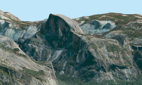

Yosemite-Layer mit integriertem Mesh
Dieser Mesh-Layer des Yosemite-Nationalparks wurde von Vantor erstellt.

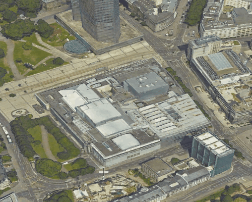

Ausschneiden
Schneiden Sie Teile des Mesh aus, um die folgenden Features zu sehen, wie z. B. ein Versorgungsnetz aus Gas- oder Wasserleitungen in einem Bereich. Planer können eine Szene erstellen, in der das Mesh an einem Standort ausgeschnitten ist, sodass die darunter liegenden Wasser- oder Gasleitungen zu sehen sind.
