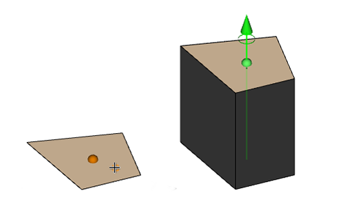

  6. Zeigen Sie mit der Maus auf das geschlossene Polygon-Shape. Wenn der Zeiger zum Verschieben angezeigt wird, ziehen Sie den sphäroidischen 3D-Ziehpunkt, bis die Extrusion die gewünschte Größe erreicht hat, und lassen ihn dort wieder los.
    Hinweis:
    Wenn Bildschirmbeschränkungen aktiviert sein, dann drücken Sie die Tabulatortaste, um einen Wert einzugeben.
    Extrudieren eines Multipatch-Profils.

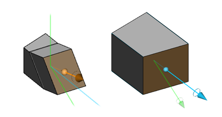

Schieben oder Ziehen einer 3D-Fläche
Um eine vorhandene 3D-Fläche zu ziehen, zeigen Sie mit der Maus auf die Fläche und ziehen den 3D-Ziehpunkt, der an ihrem Mittelpunkt angezeigt wird.
Sie können eine Fläche entlang einer globalen Achse, einer Flächennormalen, einer auf der Grundplatte projizierten Flächennormalen und entlang speziellen Richtungen von angrenzenden Flächen ziehen.
Verschieben einer Fläche.

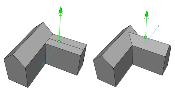

Ziehen einer Kante
Um eine Kante zu ziehen, zeigen Sie mit der Maus auf sie und ziehen den 3D-Ziehpunkt, der an der Kante angezeigt wird.
Um ein Dach zu erstellen, zeichnen Sie eine Linie durch den oberen Teil eines 3D-Volumens, um die Fläche zu teilen. Zeigen Sie mit der Maus auf die Firstlinie, und ziehen Sie den 3D-Ziehpunkt.
Ziehen einer Kante.
