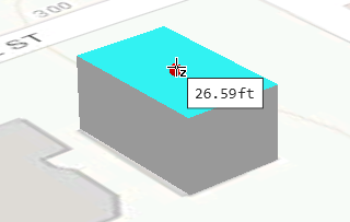

  10. Ziehen Sie den Selektionsanker, um die Extrusionstiefe festzulegen.
    Aktivieren Sie alternativ Bildschirmbeschränkungen, ziehen Sie den 3D-Ziehpunkt entlang einer Achse, drücken Sie die TAB -Taste, und geben Sie im Textfeld den Wert ein.

  6. Klicken Sie auf eine vorhandene Fläche.
    Das Werkzeug wechselt in den Skizzenmodus und erstellt den ersten Punkt der neuen Fläche.
  7. Bewegen Sie den Mauszeiger, und klicken Sie auf die Fläche, bis die neue Fläche vollständig entwickelt ist.
    Aktive Beschränkungen werden angezeigt und gefangen, wenn Sie mit der Maus auf eine Position im Winkel von 90 Grad von der ersten Kante oder parallel oder orthogonal zu anderen Kanten zeigen.
    Um Richtungs- und Entfernungswerte einzugeben, aktivieren Sie Bildschirmbeschränkungen . Drücken Sie die Tabulatortaste, und geben Sie den Wert im Textfeld auf dem Bildschirm ein.
  8. Zeigen Sie mit der Maus auf den ersten Punkt des ersten Segments.
    Beachten Sie, dass die Beschränkung für den aktiven Endpunkt angezeigt und am Endpunkt gefangen wird.
  9. Klicken Sie auf den ersten Endpunkt des ersten Segments, um das Polygon zu schließen.
    Durch das Schließen des Polygons wird die neue Region geschummert, und an ihrem Schwerpunkt wird ein 3D-Ziehpunkt angezeigt.
  10. Drücken Sie die ENTF -Taste.
    Durch das Löschen einer Fläche mit der Tiefe Null wird in die vorhandene Fläche ein Loch geschnitten.
  11. Um das Feature fertigzustellen, klicken Sie auf der Werkzeugleiste "3D-Editor" auf Fertig stellen , oder drücken Sie die Taste F2.
