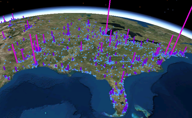

Globale Szenen
Globale Szenen sind ideal für die Freigabe von Daten mit einer globalen Ausdehnung geeignet. Globale Szenen unterstützen nur "WGS 84" und "China Geodetic Coordinate System 2000".
Globale Szene, die die Bevölkerung der Städte der USA zeigt
Eine globale Szene zeigt die Bevölkerung der Städte der USA.
