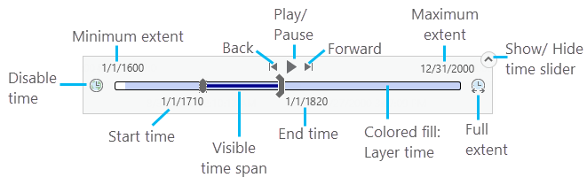

Zeitschieberegler und zugehörige Steuerelemente
Um mit dem Zeitschieberegler und den zugehörigen Steuerelementen zu arbeiten, bewegen Sie den Mauszeiger im oberen Teil der Kartenansicht in die Nähe des Bereichs, in dem der Schieberegler angezeigt wird. Wenn der Schieberegler nicht verwendet wird, sind aus Gründen der Übersichtlichkeit und vorrangigen Darstellung der Karte viele seiner Steuerelemente ausgeblendet.
| Zeitschieberegler-Element | Beschreibung |
| Steuerelemente des Zeitschiebereglers | Ziehen Sie diese Steuerelemente entlang des Zeitschiebereglers, um die Kartenzeit interaktiv einzustellen. |
| Zeit aktivieren/deaktivieren | Ermöglicht den Wechsel zwischen der Anzeige der Daten mit Zeiteinschränkungen, die mit den Steuerelementen des Zeitschiebereglers erstellt wurden, und der Anzeige der Daten ohne Zeiteinschränkungen. |
| Volle Ausdehnung | Legt den Zeitraum des Schiebereglers auf die Zeit fest, die in der Gruppe Volle Ausdehnung auf der Registerkarte Zeit definiert ist. |
| Zeitschieberegler ein-/ausblenden | Blendet den Zeitschieberegler ein oder aus. Durch Ausblenden des Zeitschiebereglers wird die Zeiteigenschaft nicht automatisch deaktiviert. Die aktuellen Zeiteinstellungen werden weiterhin angewendet. Dies gilt auch, wenn die Wiedergabe über den Zeitschieberegler erfolgt. |
| Wiedergabe/Anhalten | Ermöglicht die Wiedergabe einer Zeitanimation, welche die Zeit sequenziell durchläuft. Richtung, Geschwindigkeit, Wiederholung oder Umkehrung der Wiedergabe können in der Gruppe Wiedergabe auf der Registerkarte Zeit konfiguriert werden. Während der Wiedergabe wird die Schaltfläche Anhalten an der betreffenden Position angezeigt. |
| Vorwärts/Zurück | Ermöglicht die Vorwärts- und Rückwärtsbewegung in der Zeit um den Zeitraum, der in der Gruppe Schritt auf der Registerkarte Zeit definiert ist. |
| Sichtbare Zeitspanne | Die Zeitstempel am unteren Rand des Schiebereglers zeigen die aktuelle Zeit in der Karte an. Jeder Zeitstempel entspricht einem Steuerelement des Zeitschiebereglers. Wenn beide Steuerelemente aktiv sind, wird die Kartenzeit als Zeitraum oder als Zeit zwischen dem Startzeitsteuerelement und dem Endzeitsteuerelement dargestellt. Wenn das Startzeit- oder Endzeitsteuerelement deaktiviert ist, wird der zugehörige Zeitstempel nicht angezeigt. Dies weist darauf hin, dass die Kartenzeit entweder dem gesamten Zeitraum vor oder dem gesamten Zeitraum nach dem angegebenen Zeitstempel entspricht. Wenn Zeiteigenschaften für die Karte deaktiviert sind, werden keine Zeitstempel angezeigt. |
| Minimale und maximale Ausdehnung | Die Zeitstempel über dem Zeitschieberegler zeigen den Zeitraum des Zeitschiebereglers an. Sie können den Zeitraum des Schiebereglers ändern, indem Sie die Steuerelemente des Schiebereglers über die Ausdehnung des Zeitschiebereglers hinaus verschieben, auf den Befehl für den vollen Zeitraum klicken oder das Mausrad über dem Zeitschieberegler drehen, um die Ansicht zu vergrößern und zu verkleinern. |
| Zeitraum des Layers | Die Füllfarbe im Zeitschieberegler stellt den Zeitraum von einem oder mehreren Zeitdaten-Layern in der Karte dar. Bereiche ohne Füllung sind Zeiträume, in denen keine Zeitdaten vorhanden sind. |
