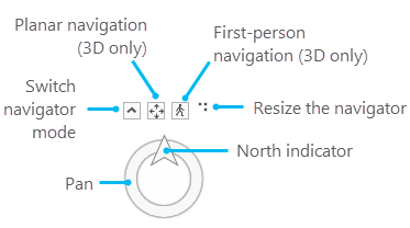

Richtungsmodus
Der kleinere Anzeigestatus des Bildschirm-Navigators zeigt die Richtung an, während Sie mithilfe des Rings schwenken. Sobald der Schwenkring die Farbe ändert, können Sie das Schwenken durch Ziehen in eine beliebige Richtung beginnen. Je näher Sie dem Mittelpunkt des Navigators kommen, desto langsamer wird die Schwenkgeschwindigkeit. Wenn Sie sich vom Ring wegbewegen, folgt dem Zeiger ein halbtransparenter Pfeil, der die Richtung anzeigt. Klicken Sie auf die Schaltfläche Nord, um die Anzeige wieder nach Norden auszurichten.
Navigator im Richtungsmodus

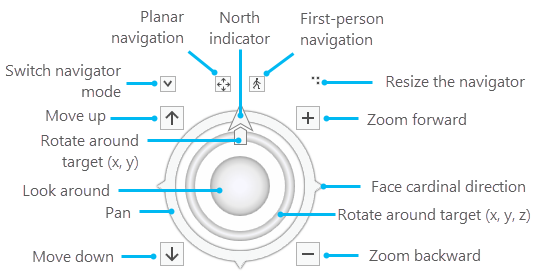

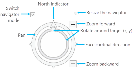

Vollsteuerungsmodus
Der Navigator "Vollständige Steuerung" verfügt über eine größere Funktionspalette zum Steuern der Kamera. Zeigen Sie mit der Maus auf die Steuerelemente, um diejenigen hervorzuheben, mit denen Sie interagieren können. Die präzise Ansteuerung der Kamera unterstützt Sie beim intuitiven Navigieren, wenn die 3D-Navigation noch neu für Sie ist. Zudem sind manche GIS-Daten nur schwer navigierbar, und für Ihren Workflow ist möglicherweise gleichzeitiges Navigieren und Bearbeiten erforderlich. Sie erreichen dies, indem Sie den Navigator verwenden und daneben Zugriff auf den Zeiger zum Bearbeiten der Feature-Geometrie haben, da sich der Navigator auch mit Touchscreen-Geräten bedienen lässt.
Navigator "Vollständige Steuerung" in 2D
Die Funktionen des Navigators "Vollständige Steuerung" in 2D werden angezeigt.
Navigator "Vollständige Steuerung" in 3D
Die Funktionen des Navigators "Vollständige Steuerung" in 3D werden angezeigt.

Navigator-Steuerungsoption Beschreibung
Nordzeiger Dreht sich in Nordrichtung. Klicken Sie auf den Pfeil, um die Kamera wieder nach Norden auszurichten.
Navigator-Modus umschalten Ändern Sie die angezeigte Ansicht des Navigators in den Richtungsmodus (nur Schwenken und Nordpfeil) oder in den Vollzugriffsmodus.
Nach oben verschieben/Nach unten verschieben 3D-spezifisch. Bewegen Sie die Kamera vertikal höher oder tiefer. Die XY-Position der Kamera und die Richtung werden beibehalten.
Die Größe des Navigators anpassen Durch Ziehen lässt sich die Größe des Navigators ändern. Größere Größen eignen sich besser für die Verwendung am Touchscreen. Die Standardgröße ist eine anpassbare Eigenschaft, wenn der Navigator für neue Karten und Szenen geöffnet wird.
Vorwärts zoomen/Rückwärts zoomen Vergrößern oder verkleinern Sie die aktuelle Ansicht fortlaufend. Der Sichtwinkel der Kamera wird in 3D beibehalten.
In Hauptrichtung Die Pfeile auf dem äußeren Ring lassen sich anklicken. Klicken Sie zum Drehen der Ansicht in die angegebene Hauptrichtung (N/S/O/W).
Schwenken (Äußerer Ring) Schwenken Sie die Kamera kontinuierlich horizontal in 2D und 3D. Für kurze Schwenkbewegungen klicken Sie kurz auf den Ring. Wenn Sie die Maustaste gedrückt halten, wird die Ansicht kontinuierlich in Richtung des Zeigers geschwenkt. Die Kamerageschwindigkeit ist abhängig davon, wie weit Sie sich vom Ring entfernen. Wenn Sie den Zeiger in die Mitte des Navigators bewegen, verringert sich die Schwenkgeschwindigkeit.
Rund um das Ziel drehen (XY): Ziehpunkt im inneren Ring Dreht die Kamera um den mittleren Zielpunkt. Klicken Sie und halten Sie die Maustaste gedrückt, um eine Drehbewegung wie bei einer Wählscheibe auszuführen.
Rund um das Ziel drehen (XYZ): Innerer Ring 3D-spezifisch. Die Drehung in XYZ ermöglicht das Drehen und Neigen der Kamera. Der Nordpfeil auf dem äußeren Ring dreht sich und dient als Richtungsweiser für eine visuelle Rückmeldung. Klicken Sie auf den Ring, und ziehen Sie nach links oder rechts, um in XY-Richtung rund um die mittlere Zielposition zu drehen. Schieben Sie den Ring nach oben oder unten, um die Kamera zu neigen. Das Ziel muss entweder der Boden oder ein Feature sein.
Wenn kein Boden oder Feature als Ziel zur Verfügung steht – etwa beim Blick himmelwärts –, wechselt die Kameradrehung in die 360°-Sicht, um das Ziel in eine bearbeitbare Zielposition zu bewegen.
360°-Sicht Die Kamera bleibt stationär, kann aber in alle Richtungen blicken. Dieses Verhalten wird ebenfalls durch Verwenden der Taste B mit dem Werkzeug Erkunden hervorgerufen. Bei der freien 360°-Sicht werden die übrigen Ringe und der Nordzeiger gleichzeitig aktualisiert, damit die Sichtrichtung aktuell bleibt.
Planare Navigation Beim Navigieren mit der Maus ist die Kamera beschränkt, um den aktuellen Anzeigewinkel und die aktuelle Entfernung beizubehalten. Das Schwenken durch die Szene in diesem Zustand wirkt wie das Bewegen der Kamera über die Bildschirmdarstellung.
Navigation in Ich-Perspektive Die Kamera navigiert mit der Perspektive einer gehenden Person in der Szene. Bewegen Sie sich in 3D, indem Sie mit der Tastatur die Kamera bewegen und den Mauszeiger verwenden, um sich umzusehen. Die Kamera bleibt dabei auf einer konstanten Höhe. Die Geschwindigkeit kann angepasst werden. Verwenden Sie dazu das mittlere Mausrad, oder klicken Sie auf die Geschwindigkeitssteuerung, die beim Aktivieren der Navigation in Ich-Perspektive unter der Schaltfläche angezeigt wird.
