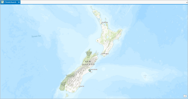

    Das Projekt wird mit einer Kartenansicht von Neuseeland geöffnet. Sie zoomen auf den Interessenbereich "Christchurch". Mit ca. 400.000 Einwohnern ist Christchurch die zweitgrößte Stadt in Neuseeland.
    Karte von Neuseeland
  7. Klicken Sie bei Bedarf auf die Registerkarte Karte des Menübands. Klicken Sie in der Gruppe Navigieren auf Lesezeichen und auf Christchurch Urban Area.
    Die Kartenansicht wird auf das Stadtgebiet vergrößert. Der Layer "Urban Area" ist mit einer hellgrünen Füllfarbe und einem schwarzen Umriss symbolisiert.

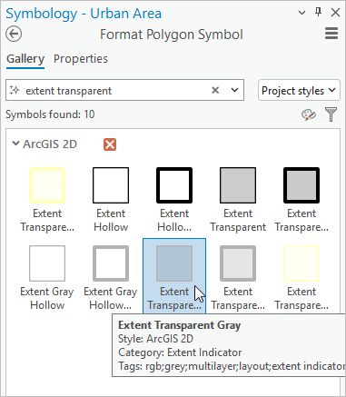

  6. Klicken Sie neben dem Suchfeld auf den Dropdown-Pfeil Alle Styles und dann auf Projekt-Styles.
    Die Einstellung Projekt-Styles enthält die Styles, die ArcGIS Pro dem Projekt standardmäßig hinzufügt, sowie weitere von Ihnen hinzugefügte Styles. Die Einstellung Alle Styles enthält alle System-Styles, die zusammen mit ArcGIS Pro installiert werden. Indem Sie Projekt-Styles auswählen, grenzen Sie die Symbolsuche ein.
  7. Geben Sie im Suchfeld extent transparent ein, und drücken Sie die Eingabetaste.
    Im Style ArcGIS 2D gibt es mehrere Symbole mit unterschiedlichen Farben und Umrissen. Sie können den Mauszeiger über die Symbole bewegen, um weitere Informationen zu erhalten.
  8. Klicken Sie auf das Symbol Ausdehnung: transparent, grau, um es auszuwählen.
    Symbol "Ausdehnung: transparent, grau"
    Hinweis:
    Die Anzahl der Ergebnisse ist möglicherweise geringer, wenn die semantische Suche nicht aktiviert ist.
    Die Symbolisierung für den Layer "Urban Area" wird in der Karte und im Bereich Inhalt aktualisiert. Durch das Symbol können Sie die Grundkarte darunter sehen. Der Anfang ist gemacht, aber Sie möchten den Effekt einer geschummerten Grenze mit transparentem Innenbereich erzielen.

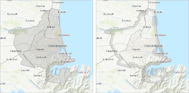

    Symbolisierungsbeispiele für den Layer "Urban Area" im direkten Vergleich
    Erstes Bild: Das Stadtgebiet wird momentan durch eine teilweise transparente graue Füllung symbolisiert. Zweites Bild: Der gewünschte Effekt ist eine geschummerte Grenze mit einem vollständig transparenten Innenbereich.

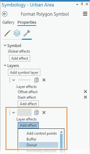

  11. Klicken Sie auf die Registerkarte Struktur .
    Auf dieser Registerkarte können Sie die Struktur des Symbols ändern, indem Sie Symbol-Layer hinzufügen und entfernen. Zudem können Sie Symboleffekte anwenden. Hier fügen Sie dem Füllungs-Layer einen Kreisring-Effekt hinzu. Durch den Kreisring-Effekt wird die graue Füllung auf einen Ring am Rand des Polygons beschränkt.
  12. Klicken Sie auf der Registerkarte Struktur unter Layer unter dem grauen Füllsymbol-Layer auf Effekt hinzufügen. Klicken Sie im Dropdown-Menü auf Kreisring.
    Registerkarte "Struktur" des Bereichs "Symbolisierung"
    In dem Fenster am unteren Rand des Bereichs wird eine Vorschau des Effekts angezeigt. Nach Anwenden des Effekts können Sie jetzt dessen Breite auf der Registerkarte Layer angeben.

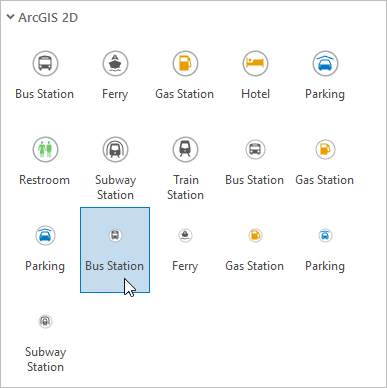

  4. Geben Sie im Suchfeld bus ein, und drücken Sie die Eingabetaste.
    Symbole für Bushaltestellen
    Im Style ArcGIS 2D gibt es mehrere Symbole. Sie verwenden ein Bushaltestellensymbol, um Bushaltestellen darzustellen.
    Hinweis:
  5. Klicken Sie auf das kleinste Bushaltestellensymbol, um es auszuwählen.

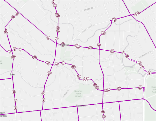

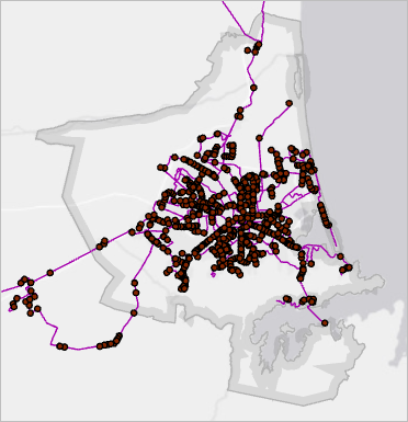

    Das Symbol wird auf der Karte und im Bereich Inhalt aktualisiert. Im aktuellen Kartenmaßstab machen die Symbole die Karte unübersichtlich. Sie legen einen Sichtbarkeitsbereich für den Layer fest, damit die Symbole nur dann angezeigt werden, wenn die Karte vergrößert wird.
  14. Wählen Sie im Bereich Inhalt bei Bedarf den Layer Bushaltestellen aus.
  15. Klicken Sie auf dem Menüband auf die Registerkarte Feature-Layer. Klicken Sie in der Gruppe Sichtbarkeitsbereich auf den Dropdown-Pfeil neben Kleinster Maßstab , und klicken Sie auf 1:24.000. (Wird der Wert nicht in der Liste angezeigt, können Sie ihn in das Feld eingeben.)
    Die Symbole werden nicht mehr auf der Karte angezeigt. Im Bereich Inhalt ist das Häkchen des Layers grau. Dies bedeutet, dass der Layer aktiviert, im aktuellen Kartenmaßstab jedoch nicht sichtbar ist.
  16. Klicken Sie im Bereich Inhalt mit der rechten Maustaste auf den Layer Bus Stops, und klicken Sie auf Zoomen, um sichtbar zu machen .
    Karte mit symbolisierten Bushaltestellen
    Die Karte zoomt auf einen Maßstab von 1:24.000, und die Bushaltestellen werden angezeigt.

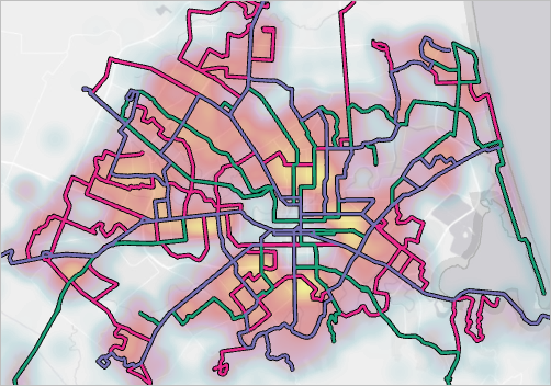

  5. Klicken Sie im Bereich Symbolisierung auf den Dropdown-Pfeil Primäre Symbolisierung und dann auf Einzelwerte.
  6. Klicken Sie auf den Dropdown-Pfeil neben Feld 1 und dann auf Typ.

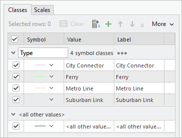

    In der unteren Hälfte des Bereichs, auf der Registerkarte Klassen, werden Symbole den Einzelwerten im Feld Type zugewiesen. Die Karte und der Bereich Inhalt werden mit diesen Symbolen aktualisiert.
    Einzelwertsymbole für Buslinien
    Ihre Symbolfarben können abweichen.
    Es gibt auch ein graues Symbol, das alle anderen Werte darstellt. Das Symbol wird für diesen Layer nicht benötigt.
  7. Klicken Sie im Bereich Symbolisierung auf der Registerkarte Klassen in der unteren Hälfte des Bereichs auf Mehr, und deaktivieren Sie Alle anderen Werte einschließen.
    Das Symbol wird entfernt.

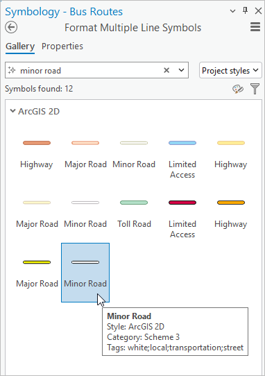

  9. Klicken Sie oben im Bereich auf die Registerkarte Galerie. Geben Sie im Suchfeld minor road ein, und drücken Sie die Eingabetaste.
  10. Klicken Sie im Style ArcGIS 2D auf das Symbol "Nebenstraße" mit dem schwarzen Umriss.
    Symbole für "Nebenstraße" in der Symbolgalerie
    Hinweis:

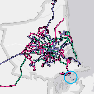

    Sie ändern das Symbol "Ferry", da Fährrouten normalerweise durch gestrichelte Linien symbolisiert werden.
  14. Klicken Sie in der unteren Hälfte des Bereichs auf das Liniensymbol für Ferry, um die Symbolgalerie aufzurufen.
  15. Geben Sie im Suchfeld ferry ein, und drücken Sie die Eingabetaste. Klicken Sie im Style ArcGIS 2D auf das Symbol Fähre.
    Symbol "Fähre" im Bereich "Symbolisierung"

  4. Ziehen Sie auf der Registerkarte Standard die Buslinie Metro Line an die Spitze der Liste Darstellungsreihenfolge.
  5. Ziehen Sie Ferry an das Ende der Liste.
    Busliniensymbole in zugewiesener Darstellungsreihenfolge
    Wenn Sie die Darstellungsreihenfolge ändern, wird die Karte aktualisiert. Die Metro-Line-Features werden jetzt über den anderen Buslinien dargestellt. Dies bedeutet, dass sie visuell nie durch eine andere Buslinie unterbrochen werden. Auch die City-Connector-Linie wird über den Suburban-Link-Features dargestellt.

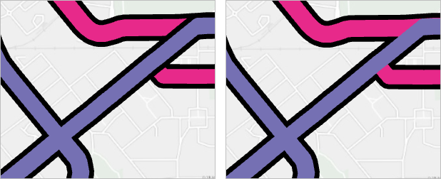

    Wie Sie sehen, sind im Bereich Symbolisierung drei der Routen auf Verbinden gesetzt. Mit dieser Einstellungen werden Straßenbegrenzungen dort entfernt, wo sich Features des gleichen Routentyps überschneiden. Sie ändern diese Einstellung in Verbinden und zusammenführen, um Straßenbegrenzungen an Kreuzungen unterschiedlicher Routentypen zu entfernen.
    Beispiele für die Einstellung "Verbinden" und die Einstellung "Verbinden und zusammenführen"
    Erstes Bild: Mit der Einstellung Verbinden werden Straßenbegrenzungen dort entfernt, wo sich Features des gleichen Routentyps überschneiden. Zweites Bild: Mit der Einstellung Verbinden und zusammenführen werden Straßenbegrenzungen dort entfernt, wo sich Features des gleichen Routentyps überschneiden. (Die Begrenzungen werden nicht wirklich entfernt, sondern überzeichnet.)
  6. Klicken Sie auf den Dropdown-Pfeil neben City Connector und dann auf Verbinden und zusammenführen. Klicken Sie auf den Dropdown-Pfeil neben "Suburban Link" und dann auf Verbinden und zusammenführen.
    Die Karte wird mit Ihren Einstellungen aktualisiert. Ihnen wird keine Detailansicht des Effekts angezeigt, da Symbole und Texte auf der Karte standardmäßig unabhängig vom Zoomfaktor sind und in derselben Größe angezeigt werden. Optional können Sie einen Bezugsmaßstab der Karte festlegen, um die Symbolgröße beim Zoomen der Karte zu verändern. In diesem Lernprogramm wird jedoch davon ausgegangen, dass kein Bezugsmaßstab festgelegt wurde.
    Hinweis:
    Die Einstellung Verbinden und zusammenführen wirkt sich auf das Darstellungsverhalten eines Symbols im Verhältnis zum Symbol darüber aus. Für das Symbol "Metro Line" gibt es die Einstellung Verbinden und zusammenführen nicht, weil dieses sich in der Darstellungsreihenfolge ganz oben befindet. Sowohl die Einstellung Verbinden als auch die Einstellung Verbinden und zusammenführen wirken sich auf die Darstellungsbeziehung der Komponenten-Symbol-Layer eines Symbols aus (in diesem Fall die beiden Strich-Layer, die Straßen und Begrenzungen darstellen und aus denen die Busliniensymbole bestehen). Für das Symbol "Fähre" ist die einzige verfügbare Einstellung Keine Verbindung, da dieses Symbol aus einem einzelnen Strich-Layer besteht. Weitere Informationen finden Sie unter Symbol-Layer-Darstellung.

  1. Aktivieren Sie im Bereich Inhalt den Layer Population.
    Ein Layer mit hoher Punktdichte deckt das Stadtgebiet ab. Jeder Punkt befindet sich in der Mitte eines Gitterblocks. Ein Gitterblock, wie beispielsweise ein Zählblock der USA, ist ein kleines Gebiet, für das Volkszählungsdaten erfasst werden. In diesem Layer ist für jeden Punkt die Bevölkerungszahl des jeweiligen Gitterblocks hinterlegt.

    Karte der Bevölkerungsdichte und der Buslinien
    Die Buslinien korrespondieren gut mit den besiedelten Teilen des Stadtgebiets.
