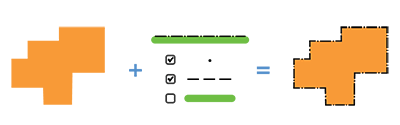

Manchmal ist es einfacher, Komponenten aus einem anderen Symbol wiederzuverwenden als ein neues Symbol zu erstellen. Auf diese Weise lässt sich auch eine grafische Einheitlichkeit zwischen verwandten Symbolen gewährleisten. Um bestehende Symbolkomponenten wiederzuverwenden, stellen Sie sicher, dass das Quellsymbol in einem Style gespeichert ist. Speichern Sie es in Ihren bevorzugten Styles, wenn Sie es nicht anderswo speichern möchten. Anschließend können Sie beliebige Symbol-Layer des Quellsymbols in das aktuelle Symbol importieren. Dies ist sogar aus Symbolen anderer Geometrietypen möglich. So können Sie z. B. Strichsymbol-Layer und Markersymbol-Layer aus einem Liniensymbol in ein Polygon-Symbol importieren, um sie entlang der Polygon-Umrisse darzustellen.
Der schwarz gestrichelte Strich-Layer und ein schwarz gepunkteter Marker-Layer eines Liniensymbols werden in ein vollfarbig orangefarbenes Polygon-Symbol importiert. Dabei entsteht ein vollfarbig orangefarbenes Polygon-Symbol mit einem gestrichelten und gepunkteten Umriss.
Sie können aus einem Polygon-Symbol mit einem vollfarbigen Füllsymbol-Layer einige Symbol-Layer aus einem bestehenden Liniensymbol importieren, sodass ein Polygon-Symbol mit einem gestrichelten und gepunkteten Umriss entsteht.
