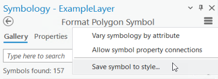

  1. Klicken Sie im Bereich Inhalt oder im Bereich Symbolisierung auf ein Symbol, um den Bereich Symbol formatieren zu öffnen.
  2. Klicken Sie im Bereich Symbol formatieren auf die Menüschaltfläche in der oberen rechten Ecke und dann auf Symbol in Style speichern.
    Ansicht mit der Option "Symbol in Style speichern" im Modus "Symbol formatieren" des Bereichs "Symbolisierung"
