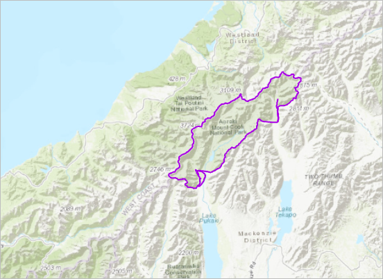

  7. Aktivieren Sie im Bereich Inhalt den Layer Aoraki/Mount Cook National Park, um die Parkgrenze anzuzeigen.
    Karte von Aoraki/Mount Cook National Park

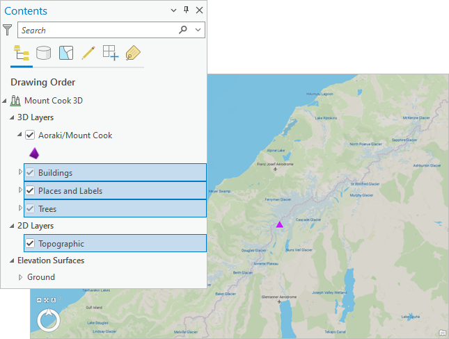

  6. Klicken Sie im Bereich Inhalt mit der rechten Maustaste auf den Layer Aoraki/Mount Cook National Park, und klicken Sie auf Auf Layer zoomen .
    Die Karte wird auf die Ausdehnung der Parkgrenze gezoomt.

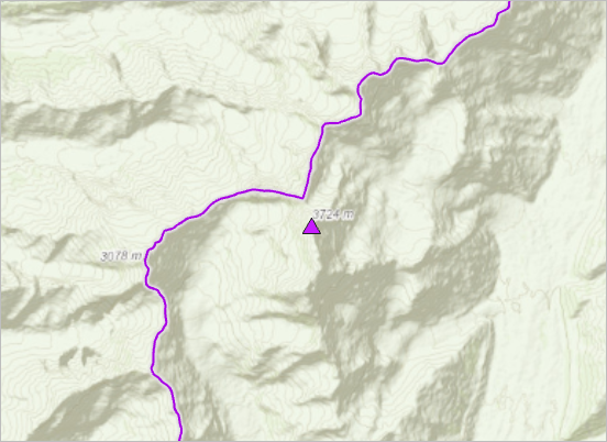

  7. Aktivieren Sie im Bereich Inhalt den Layer Aoraki/Mount Cook.
    Der Gipfel wird mit einem violetten Dreieck symbolisiert.
  8. Halten Sie die STRG-Taste gedrückt, und klicken Sie auf den Gipfel, um ihn in der Ansicht zu zentrieren.
  9. Klicken Sie in der Statusleiste auf den Dropdown-Pfeil für den Kartenmaßstab und dann auf 1:100.000.

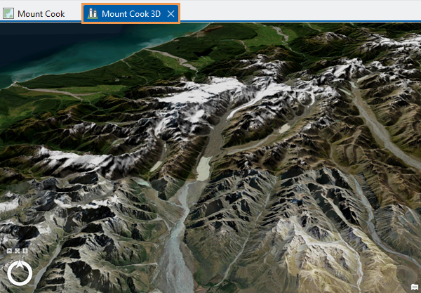

  1. Klicken Sie auf die Registerkarte der Ansicht Mount Cook 3D, um die Szene zu aktivieren.
    3D-Ansicht des Mount Cook National Park
    Die Ansicht zeigt das Gebiet rund um den Berg. In einer 3D-Szene wird der Betrachtungspunkt durch eine Kamera dargestellt. Im Feld "Kartenmaßstab" wird die aktuelle Höhe der Kamera über Grund angezeigt.

  3. Aktivieren Sie im Bereich Inhalt unter 3D-Layer den Layer Aoraki/Mount Cook.
    Das violette Symbol für den Berg wird jetzt im Zentrum der Ansicht angezeigt.

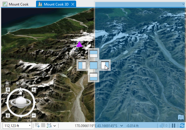

  1. Verschieben Sie die aktive Ansicht Mount Cook 3D per Drag & Drop an das rechte Verankerungsziel, das angezeigt wird.
    Mauszeiger, der auf das Verankerungsziel zeigt

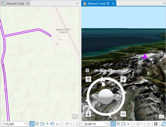

    Wenn die Ansicht an der neuen Position verankert ist, werden die Karte und die Szene nebeneinander angezeigt.
    Die Ansichten der Karte und Szene nebeneinander
  2. Klicken Sie auf dem Menüband auf die Registerkarte Ansicht. Klicken Sie in der Gruppe Verknüpfen auf das Dropdown-Menü Ansichten verknüpfen und anschließend auf Mittelpunkt und Maßstab .
    Die Karte wird auf eine Ausdehnung und einen Maßstab gezoomt, die mit der Szene übereinstimmen. Die Registerkarten der Ansicht für die Karte und die Szene sind durch Symbole gekennzeichnet, um zu zeigen, dass sie verknüpft sind.
  3. Navigieren Sie in der Szene mit dem Werkzeug Erkunden oder mit dem Bildschirm-Navigator .
    Die Karte und Szene werden gemeinsam geschwenkt, gezoomt und gedreht.

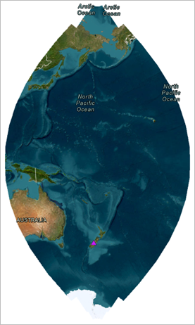

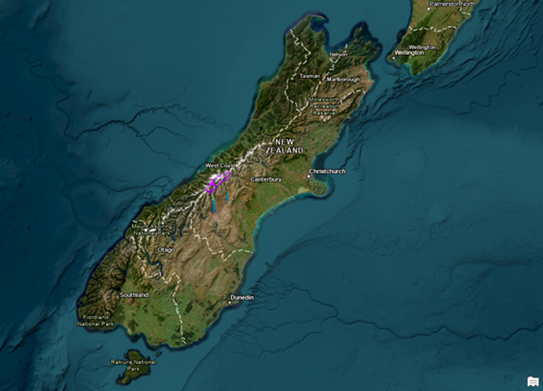

  7. Drücken Sie wiederholt die Taste Bindestrich (-), um die Südinsel zu verkleinern.
    Auf die Südinsel gezoomte Szene

    Auf die volle Ausdehnung gezoomte Ansicht der Karte
    Die Kartenausdehnung wird durch das Koordinatensystem der Szene, "NZGD 2000 New Zealand Transverse Mercator", eingeschränkt.

In diesem Abschnitt verwenden Sie die Tastatur, um in der Szene "Mount Cook 3D" zu navigieren. Außerdem verwenden Sie das Werkzeug Zu XY wechseln. Dieses Werkzeug haben Sie bereits verwendet, um den Mount Cook Airport auf der Karte zu suchen.
  1. Drücken Sie STRG+F6, um die Szene Mount Cook 3D zu aktivieren.

  5. Unter 3D-Grundkarte wird die Grundkarte "Topografisch" ausgewählt. Wählen Sie sie bei Bedarf mithilfe einer Pfeiltaste aus. Drücken Sie die Eingabetaste.
    Die 3D-Grundkarte "Topografisch" und der Bereich "Inhalt"
    Die neue Grundkarte beinhaltet eine topografische 2D-Grundkarte und 3D-Layer mit Gebäuden, Ortsschildern und Bäumen. Im Bereich Inhalt sind die Layer "Gebäude" und "Bäume" aktiviert, aber ihre Häkchen sind grau. Damit wird angezeigt, dass sie bei dem aktuellen Zoomfaktor nicht angezeigt werden.

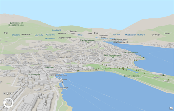

  12. Verwenden Sie die Tastenkombinationen in der folgenden Tabelle, um Queenstown zu erkunden. Halten Sie eine Taste gedrückt, um ihren Effekt kontinuierlich anzuwenden.
Tastenkombination Effekt
Pfeiltasten Schwenken
Gleichzeichen (=) Vergrößern
Bindestrich (-) Verkleinern
A Kamera gegen den Uhrzeigersinn drehen
D Kamera im Uhrzeigersinn drehen
W Die Kamera nach oben neigen
S Die Kamera nach unten neigen
U Kamera anheben
J Kamera senken
N Nach Norden ausrichten
P Nach unten ausrichten
Tastenkombinationen für die Navigation
Ansicht von Queenstown
