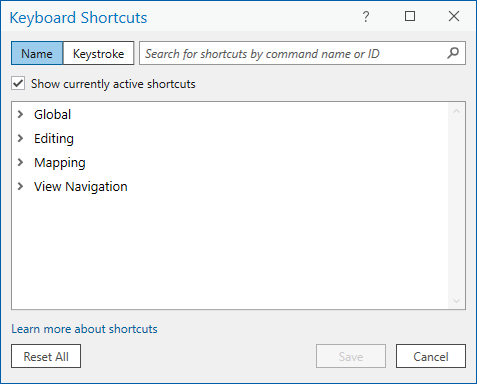

Dialogfeld "Tastenkombinationen"
Anzeigen von Tastenkombinationen
Im Dialogfeld Tastenkombinationen sind Tastenkombinationen nach Funktionsgruppen und Untergruppen sortiert.
  1. Öffnen Sie das Dialogfeld Tastenkombinationen wie im vorherigen Abschnitt beschrieben.
  2. Deaktivieren Sie optional das Kontrollkästchen Momentan aktive Tastenkombinationen anzeigen oben im Dialogfeld.
  3. Blenden Sie eine Gruppe oder Untergruppe ein, um die entsprechenden Befehle und deren Tastenkombinationen anzuzeigen.
  4. Blenden Sie einen Befehl ein, um die entsprechende Beschreibung anzuzeigen.

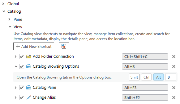

    Tastenkombinationen für Katalogansicht
    Der Befehl Optionen für die Katalogsuche wird eingeblendet, und seine Beschreibung wird angezeigt.

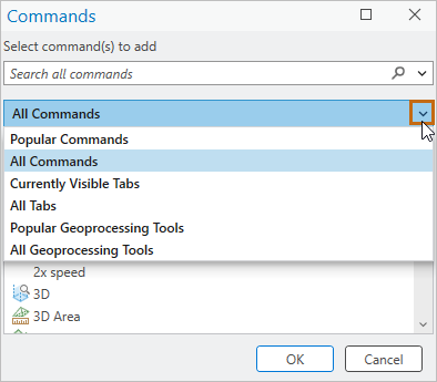

    Daraufhin wird das Dialogfeld Befehle angezeigt. Standardmäßig werden alle Befehle in alphabetischer Reihenfolge aufgelistet. Optional können Sie auf den Dropdown-Pfeil klicken, um die Liste der Befehle auf verschiedene Arten zu filtern.
    Dialogfeld "Befehle"

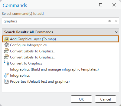

  4. Scrollen Sie durch die Liste bis zum gewünschten Befehl, oder geben Sie den Namen bzw. einen Teil des Namens in das Suchfeld ein. Klicken Sie auf den Befehl, um ihn auszuwählen, und klicken Sie auf OK.
    Dialogfeld "Befehle" mit dem ausgewählten Befehl "Grafik-Layer hinzufügen"
    Im Dialogfeld Tastenkombinationen wird der Befehl der entsprechenden Gruppe in alphabetischer Reihenfolge hinzugefügt.

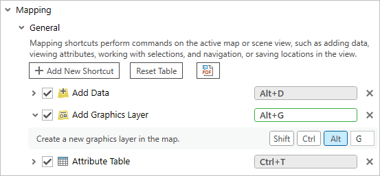

  5. Geben Sie eine Tastatureingabe für die Tastenkombination ein.
    Neue Tastenkombination in der Untergruppe "Allgemein" der Gruppe "Kartenerstellung"
    In diesem Beispiel wird der Befehl Grafik-Layer hinzufügen der Untergruppe Allgemein in der Gruppe Kartenerstellung hinzugefügt.
  6. Klicken Sie im Dialogfeld Tastenkombinationen auf Speichern.

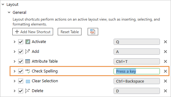

Konfigurieren von Tastenkombinationen für Menübandbefehle
Sie können Tastenkombinationen für Befehle auf dem Menüband oder auf der Symbolleiste für den Schnellzugriff hinzufügen oder ändern, indem Sie den Befehl Tastenkombination im Kontextmenü verwenden. Dies ist sowohl für Standardbefehle des Menübands als auch für Befehle, die Sie durch Anpassung oder Add-ins hinzufügen, möglich. Sie können beispielsweise eine Tastenkombination für eine benutzerdefinierte Bereichsvorlage hinzufügen.
Beim Konfigurieren einer Tastenkombination wird das Dialogfeld Tastenkombinationen in der Gruppe "Tastenkombinationen" geöffnet, die mit der aktiven Ansicht verknüpft ist. Wenn beispielsweise eine Layout-Ansicht aktiv ist und Sie mit der rechten Maustaste auf einen Befehl auf der Registerkarte Layout und dann auf Tastenkombination konfigurieren klicken, wird das Dialogfeld für die Untergruppe Allgemein in der Gruppe Layout geöffnet.
Wenn Sie eine Tastenkombination konfigurieren, ohne dass im Projekt Ansichten geöffnet sind (beispielsweise auf der Startseite von ArcGIS Pro), wird das Dialogfeld Tastenkombinationen in der Gruppe Global der Tastenkombinationen geöffnet.
Sie können eine Tastenkombination für einen Befehl konfigurieren, unabhängig davon, ob der Befehl auf dem Menüband aktiviert ist. Wenn der Befehl keine Tastenkombination unterstützt, ist die Option Tastenkombination konfigurieren deaktiviert.

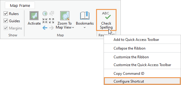

  1. Stellen Sie sicher, dass die aktive Ansicht für den Befehl, für den Sie die Tastenkombination konfigurieren möchten, geeignet ist.
  2. Klicken Sie mit der rechten Maustaste auf den Befehl auf dem Menüband oder auf der Symbolleiste für den Schnellzugriff‎, und klicken Sie dann auf Tastenkombination konfigurieren.
    Kontextmenü für den Befehl "Rechtschreibprüfung" auf der Registerkarte "Layout"
    Das Dialogfeld Tastenkombinationen wird für die Gruppe geöffnet, die mit der aktiven Ansicht verknüpft ist. Wenn bereits eine Tastenkombination vorhanden ist, ist diese ausgewählt und kann bearbeitet werden. Andernfalls wird der Befehl zur Gruppe hinzugefügt, und Sie werden mit der Meldung Eine Taste drücken aufgefordert, eine Tastenkombination zu definieren.
  3. Definieren Sie eine Tastenkombination für einen neuen Befehl, oder ändern Sie eine bestehende Tastenkombination, je nach Bedarf.
    Der Befehl "Rechtschreibprüfung" im Dialogfeld "Tastenkombinationen"
    Der Befehl Rechtschreibprüfung wird der Untergruppe Allgemein in der Gruppe Layout als neue Tastenkombination hinzugefügt. Die Tastenkombination kann jetzt definiert werden.
  4. Klicken Sie auf Speichern.

  1. Das Dialogfeld Tastenkombinationen öffnen.
  3. Blenden Sie eine Gruppe von Tastenkombinationen und eine Untergruppe ein.
  4. Klicken Sie auf Tastenkombinationen in PDF exportieren .
  5. Übernehmen oder ändern Sie im Dialogfeld "Durchsuchen" den Standardnamen der Ausgabedatei und den Ordner. Klicken Sie auf Speichern.
    Die Ausgabedatei wird sofort in Ihrem Standard-PDF-Reader geöffnet.
