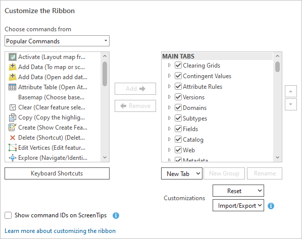

  3. Klicken Sie im Menü Optionen des Dialogfelds unter Anwendung auf Menüband anpassen.
    Registerkarte Menüband anpassen im Dialogfeld Optionen

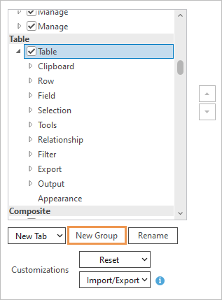

  1. Öffnen Sie die Optionen für Menüband anpassen.
  2. Klicken Sie im rechten Fenster mit der Bildlaufleiste mit Registerkarten und Gruppen des Menübands optional auf den Dropdown-Pfeil Aktuell sichtbare Registerkarten, und wählen Sie Alle Registerkarten aus, um eine Gruppe zu einer Registerkarte hinzuzufügen, die derzeit nicht sichtbar ist.
  3. Navigieren Sie zu der Registerkarte, der Sie eine Gruppe hinzufügen möchten.
    Tipp:
    Sie können über das Suchfeld unter Menüband-Registerkarte oder -Gruppe zum Anpassen auswählen nach einer sichtbaren Registerkarte oder Gruppe suchen.
  4. Wählen Sie die Registerkarte aus. Optional können Sie auch die Registerkarte einblenden, damit die zugehörigen Gruppen angezeigt werden.
  5. Klicken Sie auf Neue Gruppe.

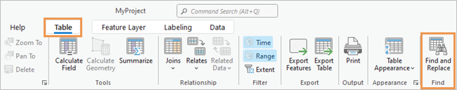

  ![Eine ausgewählte Registerkarte mit der Schaltfläche Neue Gruppe](images/new-group-D6B61.png)
  ^^^ Die kontextbezogene Registerkarte **Tabelle** ist ausgewählt. Diese Registerkarte wird auf dem Menüband angezeigt, wenn eine Tabellensicht aktiv ist.
Unter den anderen Gruppen auf der Registerkarte wird eine neue Gruppe mit der Bezeichnung Neue Gruppe (benutzerdefiniert) hinzugefügt.

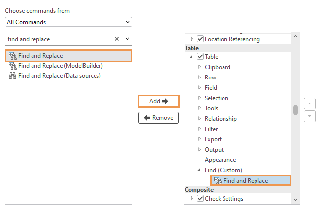

  4. Navigieren Sie im Bildlauf-Fenster mit Befehlen zu dem Befehl, den Sie hinzufügen möchten, oder suchen Sie danach.
    Tipp:
    Vergrößern Sie das Dialogfeld Optionen, sodass die Namen der Befehle vollständig angezeigt werden. Zeigen Sie mit der Maus auf einen Befehl, um eine Beschreibung zu dessen Verhalten anzuzeigen.
  5. Wählen Sie einen Befehl aus, und klicken Sie auf Hinzufügen.
    Befehl Suchen und Ersetzen, der einer benutzerdefinierten Gruppe hinzugefügt wurde
    Tipp:
    Mithilfe der Pfeiltasten rechts im Dialogfeld können Sie die Reihenfolge der Gruppen auf einer Registerkarte oder die Reihenfolge der Befehle in einer benutzerdefinierten Gruppe ändern. Die Reihenfolge der Befehle in integrierten Gruppen können Sie nicht ändern.

  7. Kehren Sie zu Ihrem Projekt zurück, oder öffnen Sie ein Projekt. Klicken Sie auf dem Menüband auf die Registerkarte, der Sie die neue Gruppe hinzugefügt haben.
    Die Gruppe und die entsprechenden Befehle werden auf der Registerkarte angezeigt.
    Menüband mit einer benutzerdefinierten Gruppe auf der kontextbezogenen Registerkarte Tabelle.

Sie können dem Menüband eine neue Registerkarte hinzufügen, um Befehle zu strukturieren, die in der ArcGIS Pro-Bedienoberfläche nicht standardmäßig gruppiert sind.
  2. Klicken Sie im rechten Fenster mit der Bildlaufleiste mit Registerkarten und Gruppen des Menübands auf den Dropdown-Pfeil für Neue Registerkarte, und klicken Sie auf Neue Registerkarte.
    Im Fenster werden ganz unten unter der Überschrift Hauptregisterkarten eine neue Registerkarte und eine neue Gruppe hinzugefügt.
    Neue Registerkarte, die der Liste der Registerkarten des Menübands hinzugefügt wurde

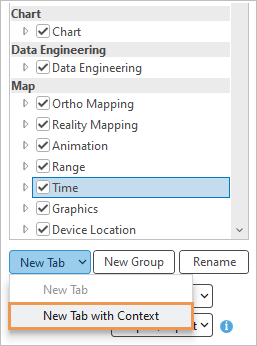

  2. Klicken Sie auf den Dropdown-Pfeil Menüband-Registerkarte oder -Gruppe zum Anpassen auswählen, und wählen Sie Alle Registerkarten aus.
  3. Scrollen Sie in der Liste unter dem Dropdown-Pfeil nach unten über die unter Hauptregisterkarten aufgeführten Registerkarten hinaus, bis Sie die Überschriften der kontextbezogenen Registerkarten erreichen.
  4. Klicken Sie unter der Überschrift auf eine kontextbezogene Registerkarte, mit der die neue Registerkarte gruppiert werden soll.
    Um z. B. eine kontextbezogene Registerkarte hinzuzufügen, die neben der kontextbezogenen Registerkarte Zeit angezeigt wird, wenn eine Kartenansicht aktiv ist, scrollen Sie zur Überschrift Karte, und klicken Sie auf die Registerkarte Zeit.
    Die kontextbezogene Registerkarte Zeit wird auf dem Menüband angezeigt, wenn die Zeiteigenschaft für einen Karten-Layer aktiviert ist.
  5. Klicken Sie auf Neue Registerkarte und dann auf Neue Registerkarte mit Kontext.
    Neue kontextbezogene Registerkarte, die der Liste der Registerkarten des Menübands hinzugefügt wurde
    Im Fenster werden unter der kontextbezogenen Registerkarte eine neue Registerkarte und eine neue Gruppe hinzugefügt.

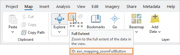

  2. Aktivieren Sie das Kontrollkästchen Befehls-IDs in ScreenTips anzeigen.
  3. Klicken Sie auf OK.
  4. Kehren Sie zu Ihrem Projekt zurück, oder öffnen Sie ein Projekt. Zeigen Sie mit der Maus auf einen Befehl im Menüband, um den entsprechenden ScreenTip anzuzeigen.
    Befehls-ID für den Befehl Volle Ausdehnung auf der Registerkarte Karte
  5. Klicken Sie mit der rechten Maustaste auf den Befehl, und klicken Sie auf Befehls-ID kopieren.
    Hinweis:
    Sie können die Befehls-ID eines Menübandbefehls unabhängig davon kopieren, ob Befehls-IDs angezeigt werden. Sie können die Befehls-IDs von Kontextmenübefehlen anzeigen, jedoch nicht kopieren.
  6. Öffnen Sie die Optionen für Menüband anpassen.
  7. Übernehmen Sie in der Dropdown-Liste Befehle zum Hinzufügen auswählen die Auswahl der Option Alle Befehle.
  8. Klicken Sie mit der rechten Maustaste in das Feld "Suchen", und klicken Sie auf Einfügen.
    Der Befehl wird gefunden und kann einer benutzerdefinierten Gruppe hinzugefügt werden.

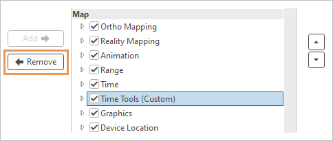

  2. Navigieren Sie im rechten Fenster mit der Bildlaufleiste (mit Registerkarten und Gruppen des Menübands) zu einer benutzerdefinierten Registerkarte oder Gruppe, oder wählen Sie einen Befehl aus, den Sie einer benutzerdefinierten Gruppe hinzugefügt haben.
  3. Klicken Sie auf Entfernen. Alternativ können Sie auch mit der rechten Maustaste auf das ausgewählte Element und anschließend auf Entfernen klicken.
  ![Ausgewählte benutzerdefinierte kontextbezogene Registerkarte mit der Schaltfläche Entfernen](images/remove-command-2748C.png)
  ^^^ In diesem Beispiel wird eine benutzerdefinierte kontextbezogene Registerkarte entfernt.
Hinweis:
Beim Entfernen einer Registerkarte werden die zugehörigen Gruppen und die entsprechenden Befehle entfernt. Wenn Sie eine Gruppe entfernen, werden die zugehörigen Befehle entfernt.

Sie können die Anpassungen für eine ausgewählte Registerkarte auf dem Menüband zurücksetzen. Sie können auch alle auf dem Menüband und an der Symbolleiste für den Schnellzugriff vorgenommenen Anpassungen zurücksetzen.
Zurücksetzen von ausgewählten Elementen
Sie können Anpassungen, die Sie an einer integrierten Haupt- oder kontextbezogenen Registerkarte auf dem Menüband vorgenommen haben, zurücksetzen.
  2. Navigieren Sie im rechten Fenster mit der Bildlaufleiste (mit Registerkarten und Gruppen des Menübands) zu einer integrierten Registerkarte mit einer benutzerdefinierten Gruppe, und wählen Sie die Registerkarte aus.
    Hinweis:
    Sie können eine benutzerdefinierte Registerkarte entfernen, aber nicht zurücksetzen.
  3. Klicken Sie auf den Dropdown-Pfeil Zurücksetzen und dann auf Ausgewähltes Element zurücksetzen.
    Alternativ können Sie auch mit der rechten Maustaste auf das ausgewählte Element und anschließend auf Zurücksetzen klicken.
  ![Ausgewählte Registerkarte mit einer benutzerdefinierten Gruppe, auf der der Befehl Ausgewähltes Element zurücksetzen hervorgehoben ist](images/reset-selected-item-1B845.png)
  ^^^ Die (benutzerdefinierte) Gruppe "Suchen" wird von der kontextbezogenen Registerkarte **Tabelle** entfernt.
  1. Klicken Sie auf OK.
    Alle Anpassungen werden von der ausgewählten Registerkarte entfernt. Auf Anpassungen anderer Registerkarten hat diese Aktion keine Auswirkungen.

Konfigurieren von Tastenkombinationen
Bei einer Tastenkombination wird ein Befehl mit bestimmten Tasten oder Funktionstasten ausgeführt. ArcGIS Pro verfügt über viele Standardtastenkombinationen, die Sie ändern können. Sie können auch Tastenkombinationen für Befehle erstellen, für die noch keine vorhanden sind.
Sie können über die Optionen Menüband anpassen Tastenkombinationen hinzufügen und ändern. Es wird jedoch empfohlen, direkt im Dialogfeld Tastenkombinationen mit den Tastenkombinationen zu arbeiten.
  2. Navigieren Sie im Fenster mit Befehlen zu dem Befehl, für den Sie eine Tastenkombination hinzufügen oder ändern möchten, oder suchen Sie nach ihm. Wählen Sie den Befehl aus.
  3. Klicken Sie in der Liste der Befehle auf Tastenkombinationen.
    Daraufhin wird das Dialogfeld Tastenkombinationen angezeigt. Die Tastenkombinationsgruppe für die aktive Ansicht wird erweitert. Wenn der Befehl keine Tastenkombination unterstützt, erscheint oben im Dialogfeld Tastenkombinationen eine Fehlermeldung.
    Hinweis:
    Im Projekt muss ein geeigneter Ansichtstyp aktiv sein. Wenn Sie beispielsweise die Tastenkombination für den Befehl Verorten ändern möchten, stellen Sie sicher, dass eine Kartenansicht aktiv ist, da der Befehl Verorten auf Karten angewendet wird. Wenn Sie eine Tastenkombination für einen Befehl hinzufügen, für den es derzeit keine gibt, stellen Sie sicher, dass eine Ansicht aktiv ist, in der der Befehl funktioniert.
  4. Legen Sie im Dialogfeld Tastenkombinationen eine Tastenkombination für einen neuen Befehl fest, oder ändern Sie eine bestehende Tastenkombination, je nach Bedarf.
  5. Klicken Sie auf Speichern.
  6. Klicken Sie im Dialogfeld Optionen auf OK.
