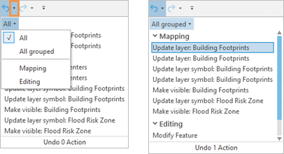

Um eine Liste der Aktionen anzuzeigen, die rückgängig gemacht werden können, klicken Sie auf den Dropdown-Pfeil neben der Schaltfläche Rückgängig. Aktionen werden als Sequenz von oben nach unten aufgelistet, wobei sich die aktuellste Aktion oben befindet. Wenn Sie auf eine Aktion in der Liste klicken, werden die Aktion und alle Aktionen, die nach der ausgewählten Aktion durchgeführt wurden, rückgängig gemacht. In der Liste "Rückgängig" werden nur Aktionen angezeigt, die in der aktiven Ansicht durchgeführt wurden.
Wenn die Liste "Rückgängig" Aktionen enthält, die zu unterschiedlichen Funktionskategorien gehören, werden Gruppierungsoptionen angezeigt. Sie können alle Aktionen als Sequenz (Standard), alle Aktionen gruppiert nach Kategorie oder nach einer Kategorie gefilterte Aktionen anzeigen. Wenn Sie nach Kategorie filtern, werden keine anderen Aktionen angezeigt. Sie können optional diese Filtereinstellungen dauerhaft speichern zwischen ArcGIS Pro-Sitzungen.
Gruppierungsoptionen in der Liste "Rückgängig"
Links: Es sind Gruppierungsoptionen in der Liste "Rückgängig" zu sehen. Rechts: Alle Aktionen sind nach Kategorie gruppiert. In diesem Beispiel gibt es zwei Kategorien: Kartenerstellung und Bearbeitung.

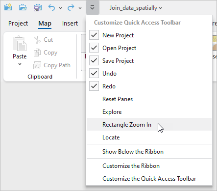

  1. Klicken Sie in einem geöffneten Projekt auf die Symbolleiste für den Schnellzugriff und dann auf die Schaltfläche Symbolleiste für den Schnellzugriff anpassen .
  2. Klicken Sie in der Dropdown-Liste auf einen Befehl ohne Häkchen, um ihn der Symbolleiste für den Schnellzugriff hinzuzufügen.
    Der im Dropdown-Menü "Symbolleiste für den Schnellzugriff anpassen" ausgewählte Befehl "Rechteck-Zoom"
    Der Befehl wird rechts neben den anderen Befehlen auf der Symbolleiste hinzugefügt.

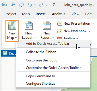

  1. Klicken Sie in einem geöffneten Projekt mit der rechten Maustaste auf einen Befehl im Menüband, und klicken Sie auf Zur Symbolleiste für den Schnellzugriff hinzufügen.
    Kontextmenü mit Optionen der Symbolleiste für den Schnellzugriff für einen Befehl auf dem Menüband
    In diesem Beispiel wird der Befehl Neue Karte auf der Registerkarte Einfügen hinzugefügt.

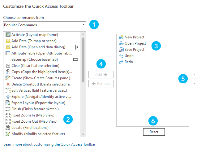

Komponente Beschreibung
1 Suche nach Befehlen in einer gefilterten Liste. Es werden nur Befehle aufgeführt, die mit einem bestimmten Filter verfügbar sind.
2 Die Befehle in der Liste sind vom aktuell angewendeten Filter abhängig: Häufige Befehle, Alle Befehle, Aktuell sichtbare Registerkarten, Alle Registerkarten, Beliebte Geoverarbeitungswerkzeuge oder Alle Geoverarbeitungswerkzeuge.
3 Befehle werden standardmäßig im linken Fenster im Filter Häufige Befehle angezeigt.
4 Die aktuelle Konfiguration der Symbolleiste für den Schnellzugriff wird im rechten Fenster dargestellt. Hier werden neue Befehle hinzugefügt.
5 Schaltflächen zum Hinzufügen und Entfernen von Befehlen.
6 Schaltflächen zum Ändern der Anordnung von Befehlen.
7 Die Schaltfläche "Zurücksetzen" zum Wiederherstellen der Standardkonfiguration der Symbolleiste für den Schnellzugriff.
  1. Übernehmen die Einstellung Alle Befehle über der Liste der Befehle. Alternativ können Sie auch auf den Dropdown-Pfeil klicken und eine andere Option auswählen.

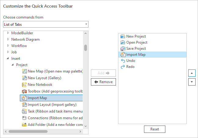

  3. Wählen Sie einen Befehl aus, und klicken Sie auf Hinzufügen.
  4. Wählen Sie optional den Befehl im rechten Fenster aus, und verwenden Sie die Pfeilschaltflächen neben dem Fenster, um den Befehl zu verschieben.
    Dialogfeld "Symbolleiste für den Schnellzugriff"
    Der Befehl Karte importieren wird der Symbolleiste für den Schnellzugriff hinzugefügt und nach oben verschoben.
  5. Klicken Sie auf OK.
