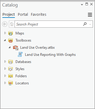

Sie können dem Abschnitt Toolboxes auf der Registerkarte Projekt eine Toolbox mit Werkzeugen für ein Projekt hinzufügen; dies ist eine Verknüpfung zu der im Projekt referenzierten Toolbox.
Projekt-Toolboxes
Um einem Projekt eine Toolbox hinzuzufügen, klicken Sie mit der rechten Maustaste auf eine Toolbox in einem Ordner oder in einer Datenbankverbindung, und wählen Sie Zum Projekt hinzufügen aus. Sie können auch auf Projekt > Toolbox > Toolbox hinzufügen auf der Registerkarte Einfügen des Menübandes klicken. Alternativ können Sie auf der Registerkarte Projekt mit der rechten Maustaste auf den Knoten Toolboxes klicken und dann auf Toolbox hinzufügen klicken.
Sie können der Registerkarte Favoriten im Bereich Katalog Toolboxes hinzufügen, um unabhängig vom geöffneten Projekt eine Verknüpfung zu der Toolbox bereitzustellen. Um dem Projekt eine Toolbox hinzuzufügen, klicken Sie mit der rechten Maustaste auf eine Toolbox in einem Ordner oder in einer Datenbankverbindung, und wählen Sie Zum Projekt hinzufügen aus .
