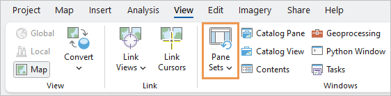

  1. Klicken Sie auf dem Menüband eines geöffneten Projekts auf die Registerkarte Ansicht. Klicken Sie in der Gruppe Fenster auf Bereich-Sets .

  2. Klicken Sie auf dem Menüband auf die Registerkarte Ansicht. Klicken Sie in der Gruppe Fenster auf Bereich-Sets und dann auf Neu.

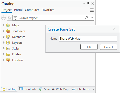

    Das Dialogfeld Bereich-Set erstellen wird angezeigt.
  3. Geben Sie im Dialogfeld Bereich-Set erstellen einen Namen in das Feld Name ein.
    Dialogfeld "Bereich-Set erstellen" über mehreren gestapelten Bereichen
    In diesem Beispiel werden mit dem neuen Bereich-Set "Webkarte freigeben" die Bereiche Katalog, Inhalt, Als Webkarte freigeben und Auftragsstatus geöffnet.

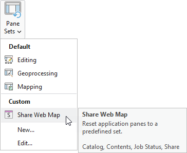

    Das neue Bereich-Set wird unter der Überschrift Benutzerdefiniert im Dropdown-Menü Bereich-Sets angezeigt. Sie können mit der Maus darauf zeigen, um die enthaltenen Bereiche zu sehen.
    Dropdown-Menü für Bereich-Sets und ScreenTip zu benutzerdefiniertem Bereich-Set
    Ein Symbol gibt den ersten Buchstaben des Namens des benutzerdefinierten Bereich-Sets wieder.
