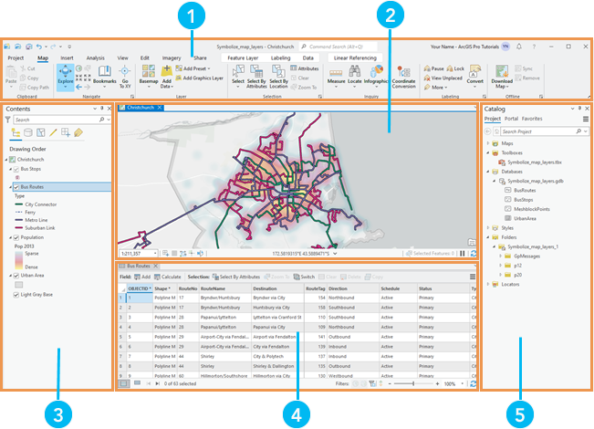

Hauptbestandteile der Bedienoberfläche sind das Menüband, Bereiche und Ansichten, wie unten in der Abbildung dargestellt. Menüband und Bereiche organisieren Befehle für die Arbeit mit Ansichten. Ansichten sind Arbeitsbereiche wie Karten, Tabellen, Layouts und Diagramme. Eine detailliertere Beschreibung der Bedienoberfläche finden Sie unter Einführung in ArcGIS Pro.
ArcGIS Pro-Bedienoberfläche mit nummerierten Komponenten
Sie können die Maustasten und Tastenkombinationen verwenden, um in der Bedienoberfläche zu navigieren.
Komponente
Beschreibung
Menüband
Eine Kartenansicht
Der Bereich Inhalt einer Karte
Eine Tabellensicht
5
Der Bereich Katalog
Komponenten der ArcGIS Pro-Bedienoberfläche

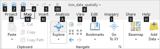

Das Menüband besteht aus einer Reihe horizontal angeordneter Registerkarten und Befehle im oberen Bereich der Anwendung. Oberhalb des Menübandes befinden sich die Symbolleiste für den Schnellzugriff, das Menü Anmeldestatus und die Schaltfläche Benachrichtigungen . Bei der Tastaturnavigation werden diese Elemente als Teil des Menübandes behandelt.
Sie können über Tastenkombinationen auf dem Menüband Registerkarten auswählen und Befehle ausführen. Drücken Sie die ALT-Taste oder die Taste F10, um Tastenkombinationen zu aktivieren. KeyTips im Menüband zeigen an, welche Zugriffstaste bzw. -tasten Sie drücken müssen. Wenn Sie eine Taste drücken, um eine Registerkarte auszuwählen, werden zusätzliche KeyTips für die Befehle auf dieser Registerkarte angezeigt.
Das ArcGIS Pro-Menüband mit den angezeigten KeyTips
Im folgenden Workflow wird gezeigt, wie Sie mit Tastenkombinationen die Grundkarte in einer Kartenansicht ändern.
  1. Drücken Sie in einem geöffneten Projekt mit einer geöffneten Kartenansicht die ALT-Taste oder die Taste F10, um Tastenkombinationen zu aktivieren.
  2. Drücken Sie die Taste M, um die Registerkarte Karte auszuwählen.
  3. Drücken Sie die Taste B und dann die Taste M, um die Galerie Grundkarte zu öffnen.
  4. Drücken Sie die PFEIL-NACH-UNTEN-Taste, um den Cursor in die Liste der Grundkarten zu bewegen. Drücken Sie die Pfeiltasten nach Bedarf, um eine Grundkarte auszuwählen.
  5. Drücken Sie die Eingabetaste, um die neue Grundkarte zu übernehmen.

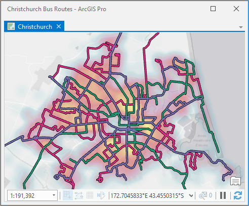

Eine Ansicht ist ein Fenster mit einer Darstellung von Daten. Bei Karten, Szenen, Tabellen, Diagrammen und Layouts handelt es sich um Ansichten.
Kartenansicht von Buslinien in Christchurch, Neuseeland
Im folgenden Workflow wird gezeigt, wie Sie den Maßstab einer Karte ändern.
  1. Drücken Sie in einem geöffneten Projekt mit einer aktiven Kartenansicht nach Bedarf die TAB-Taste, um das Feld "Kartenmaßstab" unten in der Ansicht auszuwählen.
  2. Drücken Sie Alt+Pfeil-nach-unten, um die Liste der Kartenmaßstäbe zu öffnen.
  3. Drücken Sie nach Bedarf die Pfeil-nach-unten-Taste, um den gewünschten Kartenmaßstab auszuwählen.
  4. Drücken Sie die Eingabetaste.

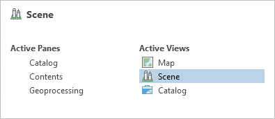

  1. Drücken Sie in einem geöffneten Projekt ALT+F7 oder STRG+TAB, um ein Fenster zu öffnen, in dem die geöffneten Ansichten und Bereiche angezeigt werden. Halten Sie die ALT-Taste oder die STRG-Taste gedrückt, damit das Fenster geöffnet bleibt.
  2. Drücken Sie nach Bedarf die Pfeiltasten, um die Ansicht oder den Bereich auszuwählen, die bzw. den Sie aktivieren möchten.
    Der jeweilige Name wird links oben im Fenster angezeigt.
  3. Lassen Sie die STRG-Taste oder die ALT-Taste los, um die ausgewählte Ansicht bzw. den ausgewählten Bereich zu aktivieren.
    Tipp:
    Mit der Tastenkombination ALT+F7 wird standardmäßig ein Bereich ausgewählt. Sie können die Taste F7 drücken, um den ausgewählten Bereich zu ändern. Mit der Tastenkombination STRG+TAB wird standardmäßig eine Ansicht ausgewählt. Sie können die TAB-Taste drücken, um die ausgewählte Ansicht zu ändern.
