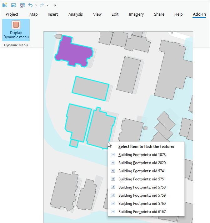

Add-in "DynamicMenu"
Wenn das Add-in "DynamicMenu" installiert ist, wird auf der Registerkarte Add-in ein benutzerdefiniertes Werkzeug angezeigt. Das Werkzeug ermöglicht Ihnen die Auswahl mehrerer Features aus einem Layer und die Anzeige eines Kontextmenüs, in dem diese aufgeführt sind.

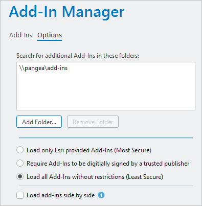

  1. Öffnen Sie die Seite "Einstellungen" von ArcGIS Pro mit einer der folgenden Methoden:
    • Wenn ein Projekt geöffnet ist, klicken Sie auf die Registerkarte Projekt im Menüband.
    • Klicken Sie auf der Startseite auf die Registerkarte Einstellungen .
  2. Klicken Sie in der Liste der seitlichen Registerkarten auf Add-in-Manager.
  3. Klicken Sie oben auf der Seite Add-in-Manager auf die Registerkarte Optionen.
  4. Klicken Sie auf der Registerkarte Optionen auf Ordner hinzufügen.
  5. Navigieren Sie im Dialogfeld "Durchsuchen" zu dem Ordner, den Sie als bekannten Ordner festlegen möchten.
  6. Klicken Sie auf den Ordner, um ihn auszuwählen, und klicken Sie auf OK.
    Bekannter Ordner auf der Registerkarte "Optionen" des Add-in-Managers
    Der Pfad zum Ordner wird in der Liste der bekannten Ordner angezeigt.
    Hinweis:
    Standardmäßig ist die Option zum Laden aller Add-ins ohne Beschränkungen ausgewählt. Wenn Sie möchten, dass nur von Esri bereitgestellte Add-ins oder nur von einem vertrauenswürdigen Herausgeber digital signierte Add-ins geladen werden, können Sie eine andere Option auswählen.
  7. Beenden Sie ArcGIS Pro.
  8. Verwenden Sie den Datei-Explorer, um .esriAddInX-Dateien in den bekannten Ordner im Verzeichnis auf der Festplatte zu kopieren.
  9. ArcGIS Pro starten
    Daraufhin werden Add-ins im bekannten Ordner geladen und auf der Registerkarte Add-ins auf der Seite Add-in-Manager unter Freigegebene Add-ins angezeigt. Der Ordner wird bei jedem Start von ArcGIS Pro auf neu hinzugefügte oder gelöschte Add-ins geprüft.

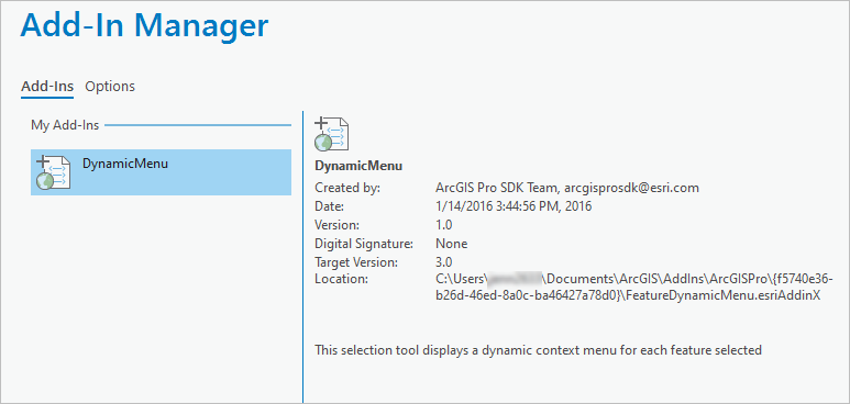

Anzeigen von Add-ins
Die verfügbaren Add-ins werden auf der Seite Add-in-Manager in den ArcGIS Pro-Einstellungen angezeigt.
  3. Klicken Sie auf der Seite Add-in-Manager auf der Registerkarte Add-ins auf ein Add-in, um Informationen darüber anzuzeigen.
    Registerkarte "Add-Ins" auf der Seite "Add-In-Manager"

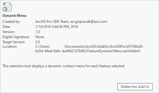

Löschen eines Add-in aus "Eigene Add-ins"
Wenn Sie ein in Eigene Add-ins installiertes Add-in nicht mehr benötigen, können Sie es auf der Seite Add-in-Manager löschen. Wenn Sie ein installiertes Add-in löschen, wird es in ArcGIS Pro deinstalliert, und die .esriAddInX-Datei wird in den Papierkorb des Systems verschoben.
  1. Öffnen Sie die Seite Add-in-Manager, und wählen Sie wie im Abschnitt Anzeigen von Add-ins weiter oben beschrieben ein Add-in aus.
  2. Klicken Sie auf Dieses Add-in löschen.
    Schaltfläche "Dieses Add-in löschen"
  3. Klicken Sie in der Eingabeaufforderung Add-in löschen auf Ja.
    Das Add-in wird zum Löschen markiert, bleibt in Ihrer aktuellen ArcGIS Pro-Sitzung jedoch verfügbar.
    Zum Löschen markiertes Add-in
  4. Beenden Sie ArcGIS Pro, und starten Sie es neu.
    Das Add-in wird deinstalliert und von der Seite Add-in-Manager entfernt.
