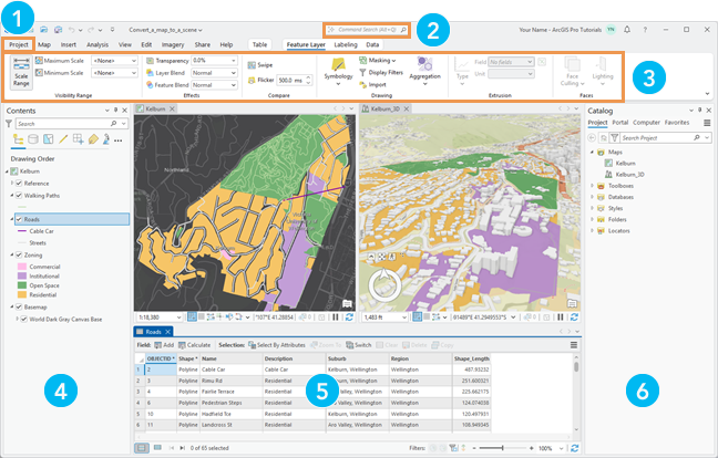

Die Zahlen in der folgenden Abbildung entsprechen den Zahlen in der Tabelle darunter:

Die ArcGIS Pro-Bedienoberfläche umfasst ein Menüband, Ansichten und Bereiche.
Komponente
Beschreibung
Vergleich mit ArcMap
1 Registerkarte Projekt
Ermöglicht den Zugriff auf Anwendungseinstellungen und andere konfigurierbare Eigenschaften.
Dies ist vergleichbar mit den Einstellungen im Menü Anpassen: ArcMap-Optionen, ArcCatalog-Optionen, ArcGlobe-Optionen bzw. ArcScene-Optionen.
2 Feld Befehlssuche
Mithilfe der Befehlssuche können Sie nach Geoverarbeitungswerkzeugen suchen und diese öffnen sowie Befehle der Bedienoberfläche ausführen. Sie können ebenfalls auf Hilfethemen zugreifen, die für die Suchbegriffe relevant sind.
Dies ist vergleichbar mit dem Fenster Suchen in ArcMap, in dem Sie Geoverarbeitungswerkzeuge suchen und öffnen können.
3 Menüband
Hier werden Befehle auf einer Reihe von Registerkarten organisiert. Eine Registerkarte enthält Gruppen von zusammengehörigen Befehlen. Auf der Registerkarte Karte enthält die Gruppe Navigieren beispielsweise Befehle zum Zoomen, Schwenken und Einstellen der Kartenausdehnung.
Die Registerkarten weisen einen größeren Kontextbezug als die Werkzeugleisten in ArcMap auf. Je nach Zustand der Anwendung ändern sich die Registerkarten.
4 Bereich Inhalt
Enthält Elemente, die mit der aktiven Ansicht – z. B. eine Karte, eine Szene, ein Layout oder eine Ansicht des Katalogs – in Verbindung stehen.
Man kann es mit der Anzeige von Dokumentinhalten in einem Inhaltsverzeichnis in ArcMap vergleichen.
5 Tabellensicht
Ansichten wie die Karten-, Szenen- und Tabellensichten in diesem Beispiel sind die primären Arbeitsbereiche in ArcGIS Pro.
Ansichten sind mit den Daten- und Layout-Ansichten in ArcMap sowie der 3D-Ansicht in ArcGlobe und ArcScene vergleichbar.
6 Bereich Katalog
Die Elemente in einem Projekt können im Bereich Katalog verwaltet werden.
Dies ist vergleichbar mit dem Fenster Katalog in ArcMap.
