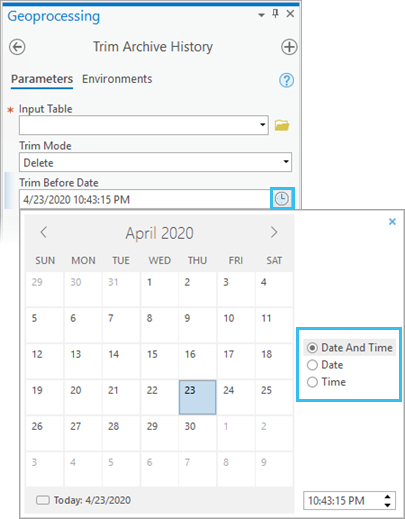

  4. Geben Sie optional einen Wert unter Vor Datum kürzen. Die folgenden Optionen sind möglich:
    Werkzeug "Archivverlauf kürzen" mit Optionen für "Vor Datum kürzen"
    • Wenn der Parameter Vor Datum kürzen leer ist, versucht das Werkzeug, alle veralteten Zeilen zu löschen. Wird allerdings eine dieser Zeilen von einem Replikat referenziert, in dem diese Zeilen noch nicht synchronisiert wurden, schlägt der Vorgang fehl.
    • Wenn für den Parameter Vor Datum kürzen ein Wert eingegeben wird, versucht das Werkzeug, die veralteten Zeilen zu löschen, die vor dem Eingabedatum liegen. Wenn die veralteten Zeilen von einem Replikat referenziert werden, in dem diese Zeilen noch nicht synchronisiert wurden, müssen Sie ein früheres Kürzungsdatum angeben oder die Registrierung des Replikats aufheben.
    Achtung:
    Bei der Archivierung von nichtversionierten Daten wird die Zeit in UTC angegeben; geben Sie also das Datum unter Vor Datum kürzen ebenfalls als UTC-Zeitstempel an.

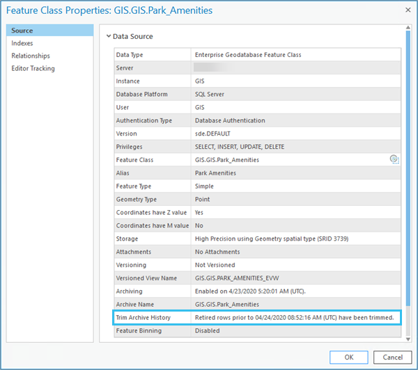

Überprüfen des gekürzten Archivverlaufs
Wenn das Eingabe-Dataset oder zugehörige Datasets keine Zeilen enthalten, die gekürzt werden müssen, wird das Werkzeug Archivverlauf kürzen erfolgreich ausgeführt, und für alle Tabellen, in denen keine Zeilen gekürzt wurden, wird eine Warnung ausgegeben. Wenn das Kürzen abgeschlossen ist, können Sie im Dialogfeld mit Feature-Class- oder Tabelleneigenschaften auf der Registerkarte Quelle auf das Datum der letzten Kürzung eines Datasets zugreifen. Außerdem sehen Sie auf der Registerkarte Quelle, dass die Eigenschaft Archivierung das Datum und die Uhrzeit (UTC) der Aktivierung der Archivierung und die Eigenschaft Archivname einen Wert enthält.
Anzeige der Eigenschaften der Feature-Class nach der letzten Ausführung des Geoverarbeitungswerkzeugs "Archivverlauf kürzen".
