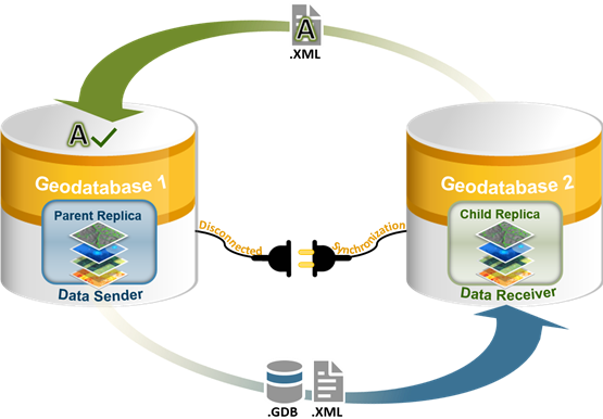

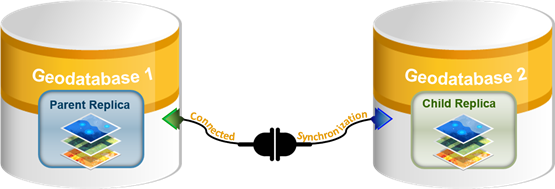

Die verbundene Synchronisierung wird veranschaulicht. Manuelle Synchronisierung: Wenn Sie mit einer geringen Anzahl von Replikaten arbeiten und nur gelegentlich Änderungen zwischen zwei Replikat-Geodatabases synchronisieren möchten, dann verwenden Sie das Geoverarbeitungswerkzeug Änderungen synchronisieren in ArcGIS Pro.
Automatisierte Synchronisierung mit Agents: In einem System, in dem zahlreiche Replikate vorhanden sind und/oder häufig Synchronisierungen stattfinden, empfiehlt sich das Erstellen eines Replikations-Agent. Mit Replikations-Agents werden automatisch Verbindungen mit replizierten Geodatabases hergestellt und Synchronisierungen ausgeführt. In diesem Fall müssen Benutzer die Datenbanken nicht explizit synchronisieren, da die Synchronisierung automatisch vorgenommen wird.
- Synchronisierung mit Geoverarbeitungswerkzeugen: Mit Geoverarbeitungswerkzeugen können Sie Modelle zum Synchronisieren von Replikaten über lokale Geodatabase-Verbindungen oder über Verbindungen mit Geodaten-Serverobjekten im Internet erstellen. Sie können diese Modelle in Python-Skripte exportieren und diese über Python ausführen. Die Befehle zum Ausführen dieser Skripte können einer Planungssoftware, z. B. dem Microsoft Windows-Planer, hinzugefügt werden, sodass Sie sie regelmäßig ausführen können. Sie können beispielsweise eine wöchentliche Synchronisierung zwischen zwei Enterprise-Geodatabases zu einem Zeitpunkt außerhalb der Spitzenzeiten planen.
Die verbundene Synchronisierung wird veranschaulicht. - Manuelle Synchronisierung: Bei Replikaten in einer nicht verbundenen Umgebung wird die Synchronisierung durch den manuellen Austausch von Meldungen zwischen den Replikaten erreicht. Dieser manuelle Prozess des Austauschs von Meldungen wird nach einem bestimmten Muster durchgeführt, das als Workflow zur unverbundenen Synchronisierung bezeichnet wird. Dabei wird eine Meldung von einem Replikat in eine Datei exportiert und aus der Datei in das relative Replikat importiert.

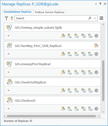

Sie können Geodatabase- und Feature-Service-Replikate im Bereich Replikate verwalten in ArcGIS Pro anzeigen und verwalten. Im Bereich Replikate verwalten werden alle Replikate in einer Enterprise-Geodatabase und die Replikate, an denen eine bestimmte Feature-Class oder Tabelle beteiligt ist, mit den Replikateigenschaften angezeigt.
Der Typ eines Replikats (Geodatabase-Replikat oder Feature-Service-Replikat) hängt davon ab, mit welcher Methode es erstellt wurde. Der Bereich Replikate verwalten enthält eine Registerkarte für jeden Replikattyp.
Geodatabase-Replikate: Geodatabase-Replikate werden explizit mit den Geoverarbeitungswerkzeugen Replikat erstellen und Replikat von Server erstellen erstellt. Unter Verwalten von Geodatabase-Replikaten finden Sie eine Erläuterung der auf dieser Registerkarte verfügbaren Werkzeuge und Optionen.
Feature-Service-Replikate: Feature-Service-Replikate werden erstellt, wenn Sie einen Feature-Service offline nehmen. Unter Verwalten von Feature-Service-Replikaten finden Sie eine Erläuterung der auf dieser Registerkarte verfügbaren Werkzeuge und Optionen.
