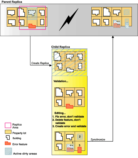

Nach dem Synchronisieren einer Topologie werden alle Änderungen (Einfügungen, Aktualisierungen und Löschungen) als nicht überprüfte Bereiche (Dirty Areas) gekennzeichnet. Standardtopologie und Versionsabgleichregeln werden beim Abgleichen angewendet und mit der Synchronisierung zurückgeschrieben.
Anhand des folgenden Beispiels wird das Verhalten einer Topologie bei der Synchronisierung beschrieben. Beim Erstellen des Replikats ist der gesamte Bereich nicht überprüft. Nach der Überprüfung ist weiterhin ein Fehler-Feature vorhanden.
Anschließend werden drei Änderungen vorgenommen:
  • Der Fehler wird behoben, jedoch nicht überprüft.
  • Ein Gebäude wird gelöscht, jedoch nicht überprüft.
  • Es wird ein Fehler erstellt und überprüft.
Wenn ein Child-Replikat mit dem Parent-Replikat synchronisiert wird, werden diese Änderungen als nicht überprüfte Bereiche angezeigt, die überprüft werden müssen.
