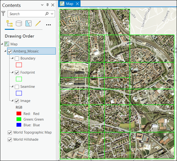

Verwalten von Bilddaten und Raster-Datasets
ArcGIS Pro bietet eine Sammlung von Werkzeugen zur Verwaltung und Bereitstellung großer Bilddatensammlungen. Die Kernkomponenten der Bildverwaltung sind Mosaik-Datasets und Raster-Produkte. Traditionell wird ein Mosaik erstellt, wenn Sie eine Sammlung von Bildern zusammenfügen, um ein nahtloses Bild zu erzeugen. Dies ist mit dem Mosaik-Dataset möglich, es verwendet jedoch auch Bildattribute, z. B. das Aufnahmedatum, Wolkenbedeckung oder räumliche Auflösung, damit Sie eine Bilddatensammlung verwalten können, selbst wenn sie aus überlappenden Bildern oder Bildern mit unterschiedlichen räumliche Auflösungen bestehen. Anstatt neue Dateien zu erstellen, wenn Sie andere Bilder anzeigen oder die Bilder verbessern möchten, verarbeitet das Mosaik-Dataset die Bilddaten als In-Memory-Prozess, was die rasche Anzeige eines gewünschten Bildes unabhängig von der Größe der Sammlung ermöglicht.
Mosaik-Dataset in der Karte und in der Liste im Bereich "Inhalt"
Die meisten Bilddaten umfassen eine Datei mit Metadaten, die den Sensor und die Bedingungen beschreibt, unter denen das Bild aufgenommen wurde. ArcGIS Pro identifiziert die Struktur der Bilddaten von den am häufigsten verwendeten Sensoren, liest die Metadaten-Datei und kompiliert alle Bänder in Layer, die abhängig von den Fähigkeiten des Sensors verschiedene Kombinationen aus multispektralen Bändern, Pan-Sharpened-Bildern oder thermischen Bändern anzeigen können. Ähnlich einem Mosaik-Dataset erfolgt die Bandzusammenstellung im Speicher, d. h., sie wird rasch und ohne Erstellung von Dateien ausgeführt.

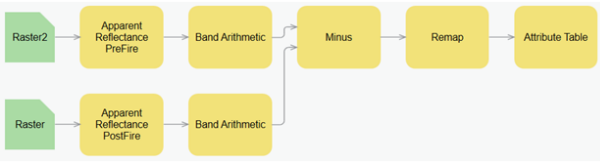

Raster-Funktionen
Die Verwendung von Raster-Funktionen ist eine Möglichkeit, Mosaik-Datasets und Raster in ArcGIS zu verarbeiten und zu analysieren. Bei dieser Methode werden Bilddaten und Raster-Datasets direkt während des Zugriffs verarbeitet und die Ergebnisse sofort in einer Kartendarstellung angezeigt. Raster-Funktionen arbeiten im Speicher, wodurch der Zeitaufwand beim Lesen und Schreiben von Zwischendateien auf die Festplatte vermieden wird. Eine Suite aus Raster-Funktionen ist direkt verfügbar. Sie können die Raster-Funktionen einzeln verwenden oder mit dem Funktions-Editor mehrere Funktionen in einer benutzerdefinierten Raster-Funktionsvorlage (Raster Function Template, RFT) verketten. Der Funktions-Editor ist eine visuelle Programmierschnittstelle zum Erstellen, Testen und Speichern von Bilddaten- und Raster-Analyse-Workflows. Sie können sowohl Ergebnisse als auch RFTs als Datei speichern.
Beispiel für eine Raster-Funktionsvorlage

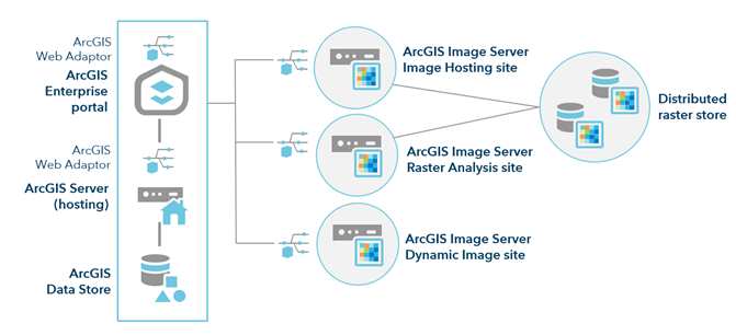

Verteilte Verarbeitung
ArcGIS Pro ermöglicht Ihnen die Verwendung von Portal for ArcGIS für die Durchführung einer verteilten serverseitigen Verarbeitung von Bild- und Raster-Daten. Mit dieser Technologie können Sie die Performance der Raster-Verarbeitung steigern, indem Sie ArcGIS Image Server in der Konfiguration für Raster-Analysen verwenden, um Daten verteilt zu verarbeiten. Sie können Geoverarbeitungswerkzeuge und -modelle und die Möglichkeiten der Verarbeitung von Raster-Funktionen verwenden, um diese Art der Verarbeitung mithilfe eines lokalen Portals durchzuführen. Das Portal-Werkzeug akzeptiert lokale Dateien und Elemente aus dem Portal als Eingabe und erstellt die Ausgabe im selben Portal.
ArcGIS Enterprise mit Raster-Analyse-Bereitstellung
Sie können auch gehostete Bilddaten und Raster in ArcGIS Image for ArcGIS Online unter Verwendung von Portal for ArcGIS aufrufen, verarbeiten und veröffentlichen. Alle Bildbearbeitungsfunktionen in ArcGIS Pro sind für das Verarbeiten gehosteter Bilddaten-Layer in ArcGIS Image for ArcGIS Online und das Veröffentlichen der Ergebnisse in Ihrem Portal-Konto verfügbar.

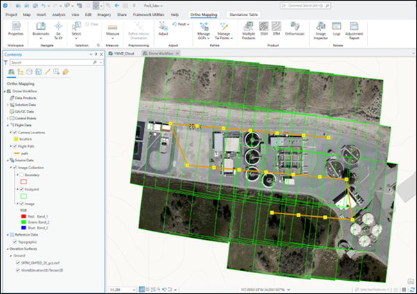

Ortho-Mapping
Ortho-Mapping in ArcGIS Pro stellt Werkzeuge, Funktionen und geführte Workflows zum Durchführen einer strengen Orthorektifizierung von Drohnen-, Luft- und Satellitenbilddaten bereit. Dies sind Projekteinrichtung, Definition von Passpunkten, Verknüpfungspunkten und Prüfpunkten, Blockausgleichung und Produkterstellung zur Generierung von Höhen- und Orthomosaik-Produkten. Berichte und visuelle Diagramme stellen analytische und quantitative Informationen für die Optimierung bereit, um bei der Orthorektifizierung optimale Ergebnisse zu erreichen.
Ansicht "Ortho-Mapping"
Weitere Informationen zur Orthorektifizierung finden Sie unter Einführung in Ortho-Mapping.

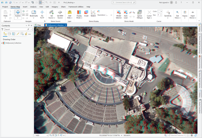

Stereokartenerstellung
Die Stereokartenerstellung von ArcGIS Pro in Image Analyst ermöglicht Ihnen das Anzeigen von und Arbeiten mit Stereopaaren und das Erfassen von 3D-Features. Sie können 3D-Punkt-, Linien- und Polygon-Features für verschiedene Workflows sammeln, beispielsweise für die Flurstücksbearbeitung, das Erstellen einfacher 3D-Gebäude und die Messung von Entfernungen und Höhen.
Stereokartenansicht im Anaglyphen-Modus
Anaglyphen-Stereobildpaar mit freundlicher Genehmigung von Vexcel.
